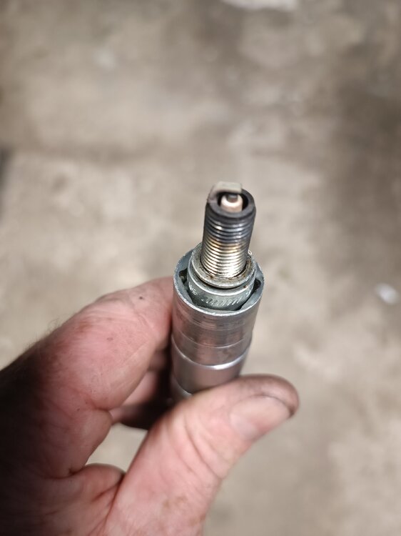

Hab heute die Zündkerzen kontrolliert, und die sind sehr hell, also läuft die Kiste zu mager, ich hoffe damit daß Problem gefunden zu haben..
Wie Fett stellt ihr eure 998s ein..?
4/5%
Meine ist deutlich unter 2%
