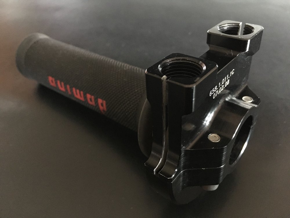

Hätte jmd. unter uns evtl. einen Tip/Rat oder evtl. Adresse hat wo ich die beiden passenden Gaszüge für die 999 passend anfertigen lassen könnte?
Im Gasgriffgehäuse sitzen oben Gewinde drin...

vor 24 Minuten schrieb Stolle1989:
Je nach Möglichkeit einfach selber konfigurieren?
Ja, das würde ich gerne tun. Aber da sind so manche Teile (Muttern, Tüllen, Hüllen, Anschlagsdämpfer) auf dem Zug, da weiß ich grad nicht ob man die so geliefert bekommt.
Ein Hexenwerk sind die Züge mit Sicherheit nicht.
Nuja, das einzig Spezifische dürften doch nur die Einstellschrauben mit Kontermuttern sein?
Der Rest ist eigentlich Standard- bzw Meterware.
Für meine 916/1098 musste ich den Gaszug auch selber bauen, auf einen Schließer habe ich verzichtet, bringt eh nur unnötig Reibung rein.
Werde mir einen gebrauchten 999 Zug besorgen und dann ggfs. schauen wie ich die auf den RS Griff angepasst bekomme. Am RS sind die Einstellschrauben mit Gewinde versehen. Das wollte ich wenn möglich auch so beibehalten.
Bzgl. 1 oder 2 Züge: Gibt es irgendeinen Nachteil das Schließerkabel einfach wegzulassen?
Rein theoretisch war der Schließer mal dazu da, im Notfall das Gas auch mit etwas Gewalt zu zubekommen.
Ich kenne allerdings Niemanden bei dem Jemals die Drosselklappe verkantete und genügend Beispiele wo es auch wunderbar ohne Schließer klappt. (kleines Beispiel, Ducati 916 oder eben Panigale mit DBW)
Der Gasgriff muss allerdings dafür geeignet sein und einen "Anschlag" haben. Es gab auch Gasgriff die nur mit zwei Zügen funktionieren.
