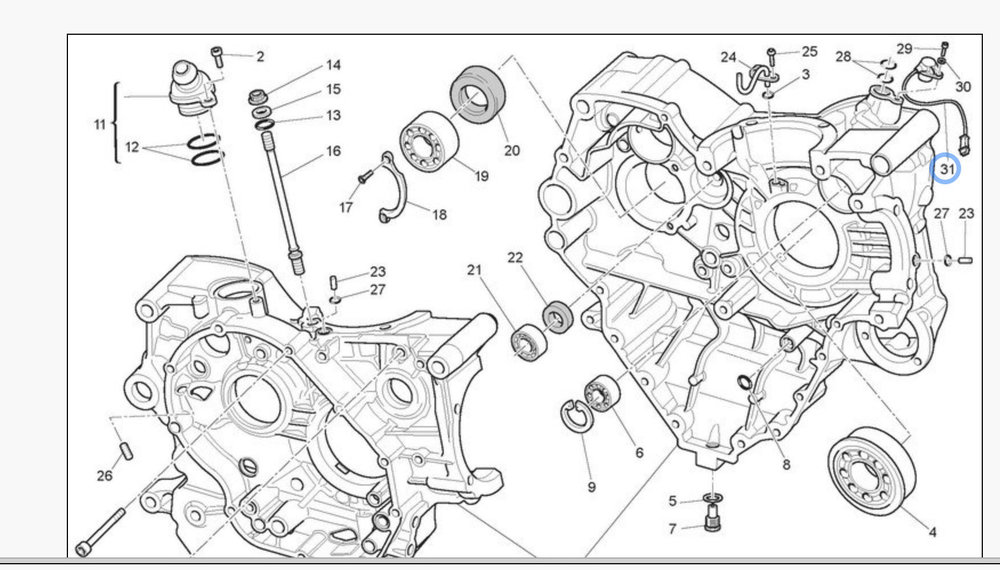

Wie gesagt, der Pickup (Geber) steckt im Motorgehäuse von oben drin. Schau mal hier, der obere der eingekreisten Stellen.
Der bekommt sein Signal vom Zahnrad auf der Vorlegewelle, welche vom Zahnrad auf der Kurbelwelle angetrieben wird. Das Zahnrad auf der Kurbelwelle muss eben zum Zahnrad auf der Vorlegewelle passen. Sonst passt es nicht.
Wenn du nur am Deckel warst, wirst du wohl wirklich nicht drumrum kommen ihn noch mal runter zu machen. :/
Edited by foobar423
Signal bekommt er hierher, Teil 31. Das hast du aber nicht angefasst. Ich hätte auch gedacht, dass du aus versehen die Steuerzeiten geändert hast, aber wenn du das  Ritzel nicht ab hattest kann das nicht sein.

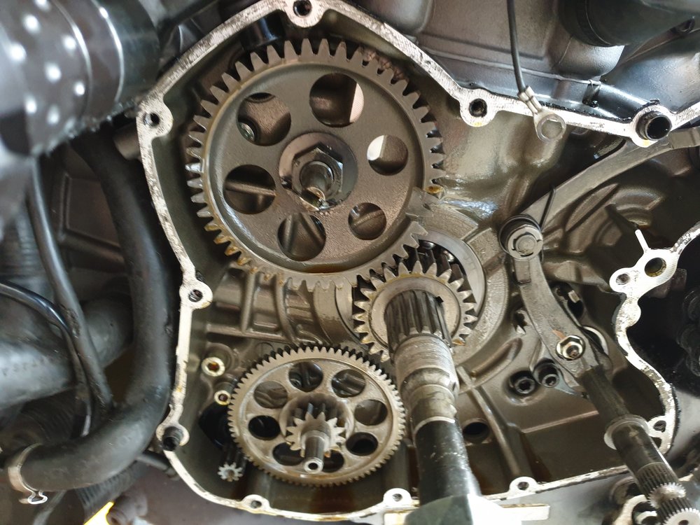

Hallo Leute
ich habe nun das Schwungrad wieder abgebaut und nun stellt sich die Frage wie sind die beider Zahnräder ( links ober) richtig aufeinander ausgerichtet??
Kann mir einer helfen ?
Müßen die Punkte so übereinstimmen?? Die Bilder in meiner Reparaturanleitung sind recht undeutlich
Gruß Birger
Wenn das die einzigen Markierungen sind, würde ich sagen ja. Alles andere würde für mich keinen Sinn ergeben.

Ich habe keine weiteren Makirungen auf den Zahnrädern gefunden und im Reparaturhandbuch sehe ich nur zwei Punkte die übereinstimmen müßen leider habe ich drei davon aber ich denke auch das das so passen sollte wie sie jetzt zueinander stehen

Waren diese Markierungen nun immer so eingestellt oder musstest du nachkorrigieren? Wenn ja ist alles ok. Die Zurückgefrästen Zähne sind für den Pick up  zur Positionsbestimmung der jeweiligen Kolben / Kurbelwellenposition und der Ansteuerung der Zündung. Wenn diese drei Markierungen falsch eingestellt waren nach der ersten Aktion, dann besteht durchaus das Risiko, dass sich gewisse Teile gleichzeitig am gleichen Ort befunden haben....  das hättest du aber vermutlich gehört. Weiter stimmt dann die Zündung in relation zur Kurbelwellenposition auch nicht, ergo wird es schwierig mit starten.
Es macht immer Sinn so einen Motor nach einer Revision oder Reparatur einfach an der Kurbelwelle durchzudrehen und zu fühlen ob alles frei läuft. Keiner ist vor unabsichtlichen Fehlern gefeit. Wenn kein Kurbelwellendrehwerkzeug vorliegt kann das auch im 6.Gang gemacht werden. Am besten ohne Kerzen und sonst mit etwas Gefühl und Phantasie was der Kompression und was der Deformation der Ventile zuzuordnen ist.
