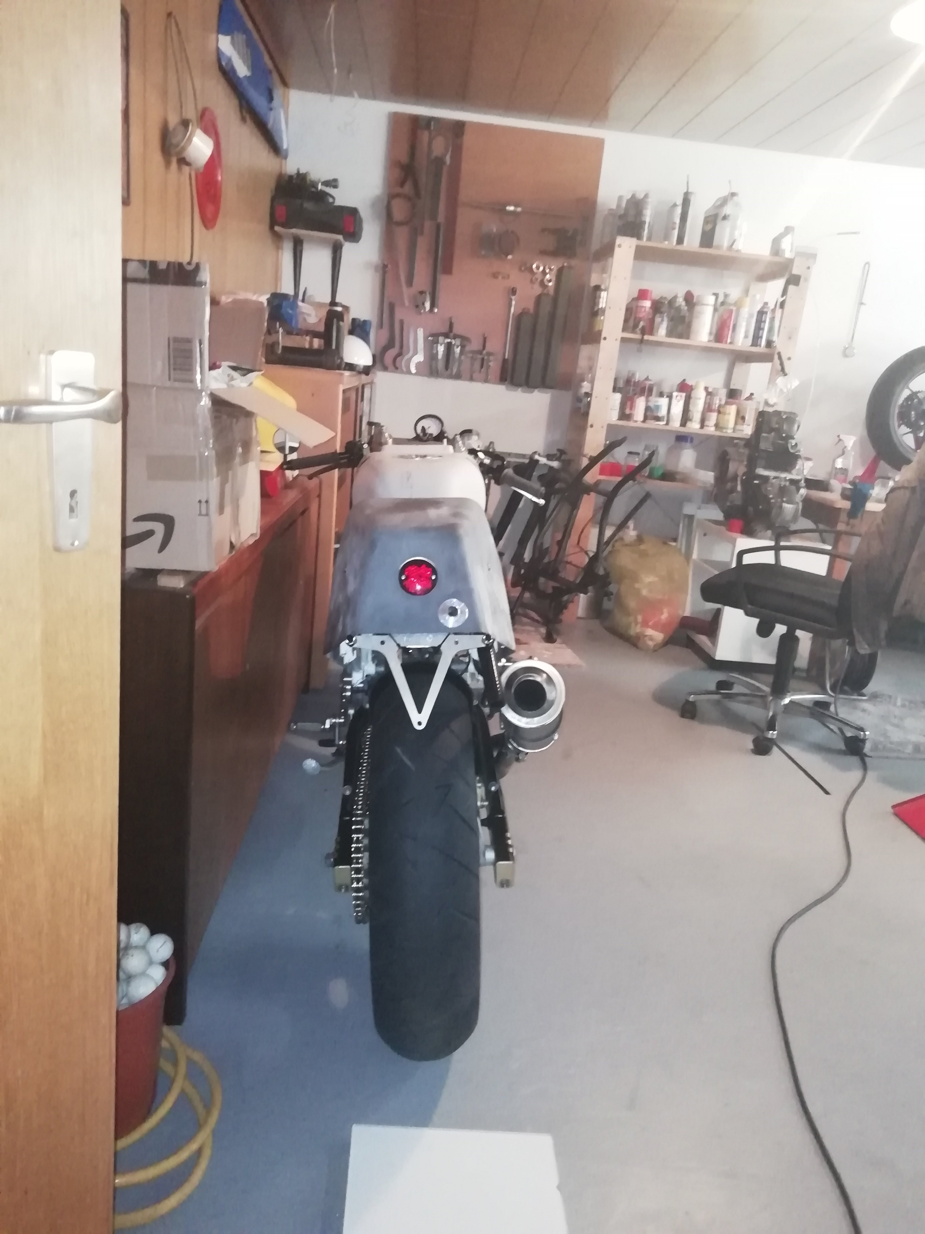

Welche Lösung habt ihr für die Kurbelgehäuseentlüftung?
Alle meine eigenen Versuche schlagen in irgendeiner Form fehl und jetzt bin ich an dem Punkt angelangt wo ich Trost, Rat und Hilfe annehmen würde.

ich habe es original gelassen.- keine Probleme
Ich habe sehr viele “Kram” für bessere Zugänglichkeit und Wartungsfreundlichkeit weggelassen und die daraus gewonnen Vorteile will ich auch nicht mehr hergeben.

Na genau das ist ja meine Frage was die werten Mitracer hier verwenden. Ich finde bis dato keinen wirklich guten Platz ohne den Schlauch durchs halbe Motorrad verlegen zu müssen.

Sitze schon wieder in einem Flugzeug und kann nicht nachsehen. Kann man unterhalb des Auspuffs eventuell noch eine flache Alubox montieren?
wenn es ein Tank sein soll ist eine flache Box eher ungeeignet, dort wäre ein eher hohe Gefäß von Vorteil. ;)
