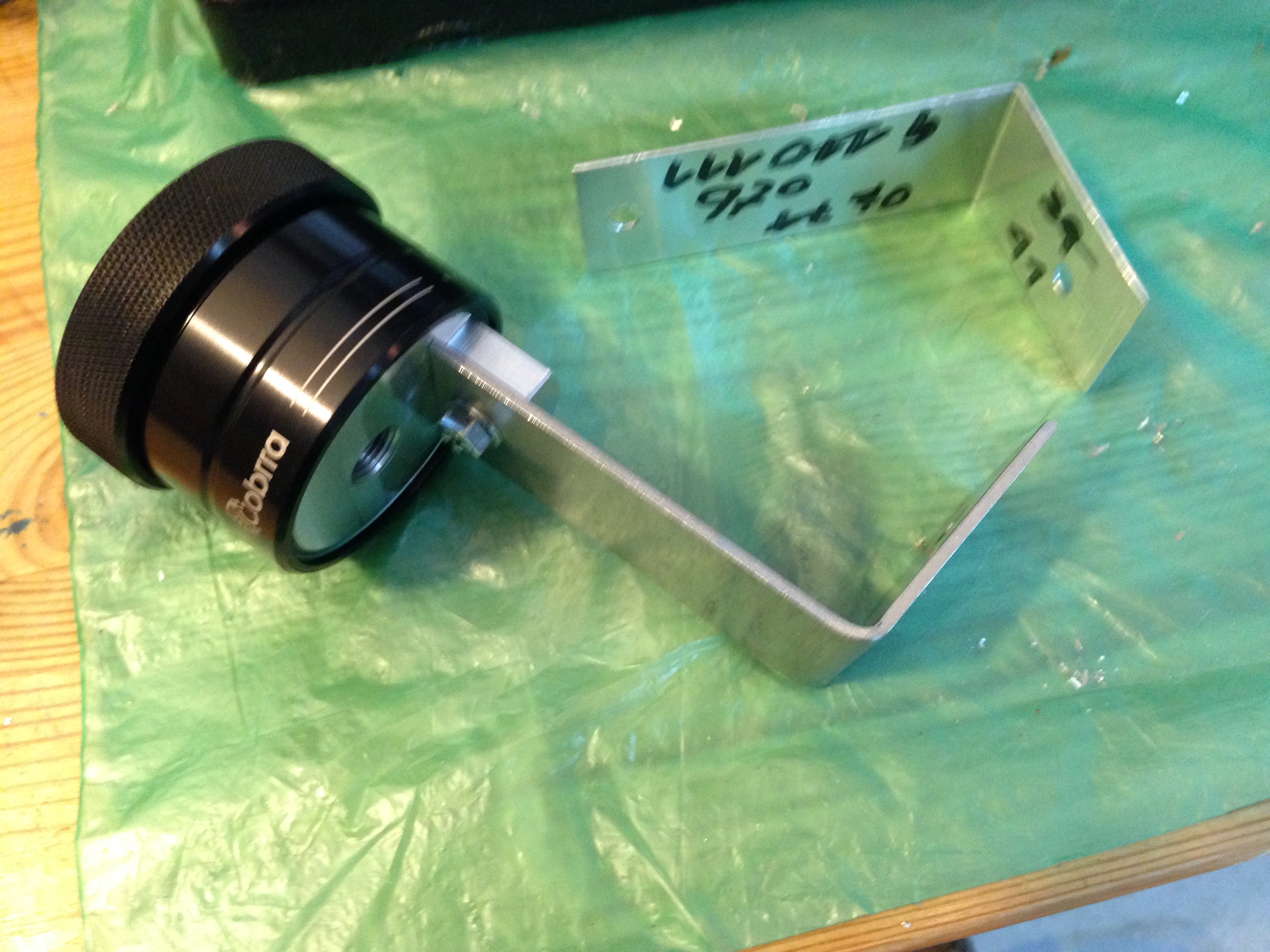

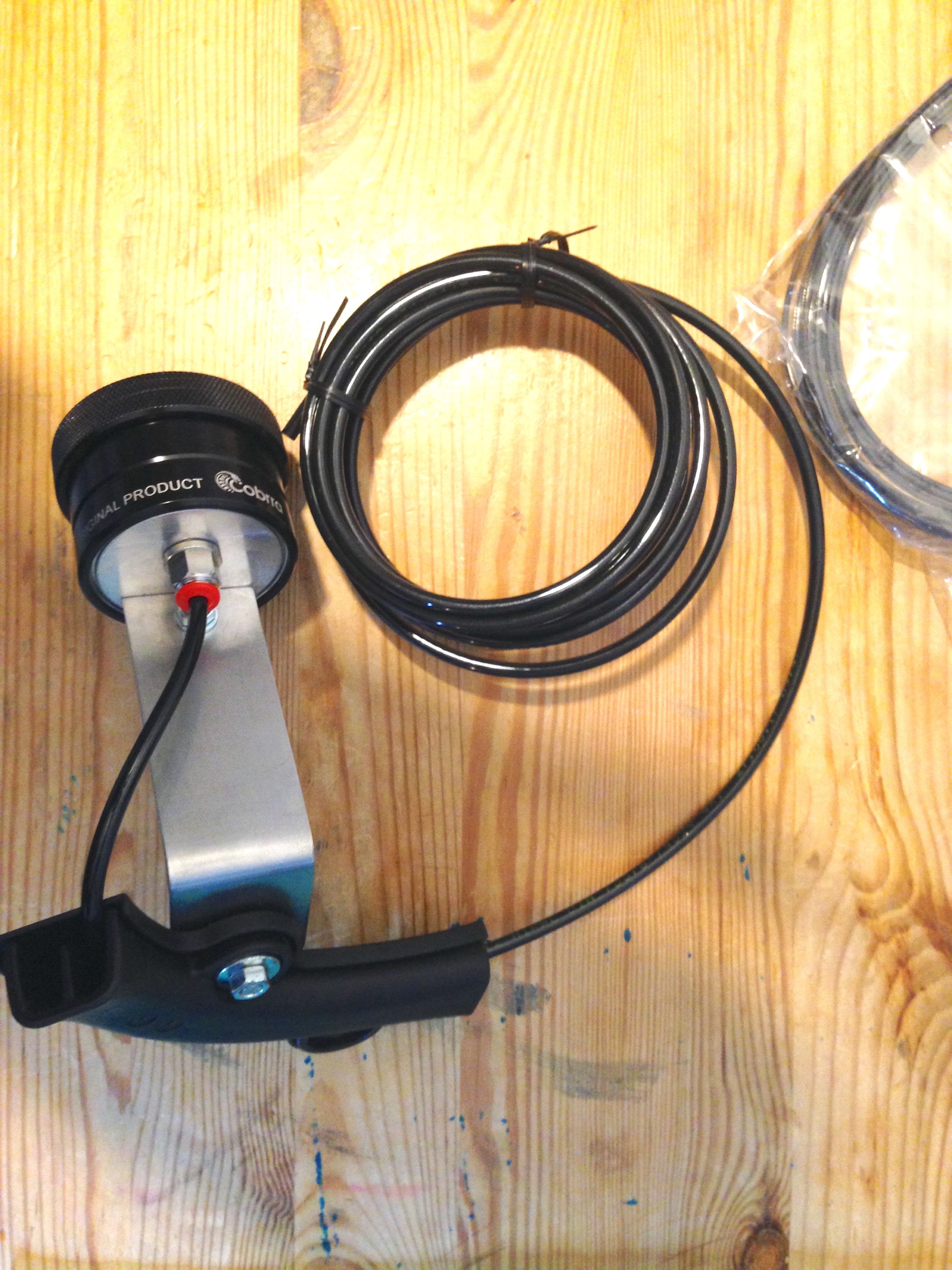

MichaC 396 Posted December 29, 2017 Report Share Posted December 29, 2017 Halter an der Schwinge für den Cobrra Nemo 2 ist fertig... ...jetzt geht's weiter mit der Schlauchverlegung (möcht's im Kabelkanal/Kettenschutz unter der Schwinge führen) und Anpassung des Halters zum Kettenblatt (möchte diesen mit der Schraube am unteren Kettenschutz befestigen). 3 Quote Link to post Share on other sites

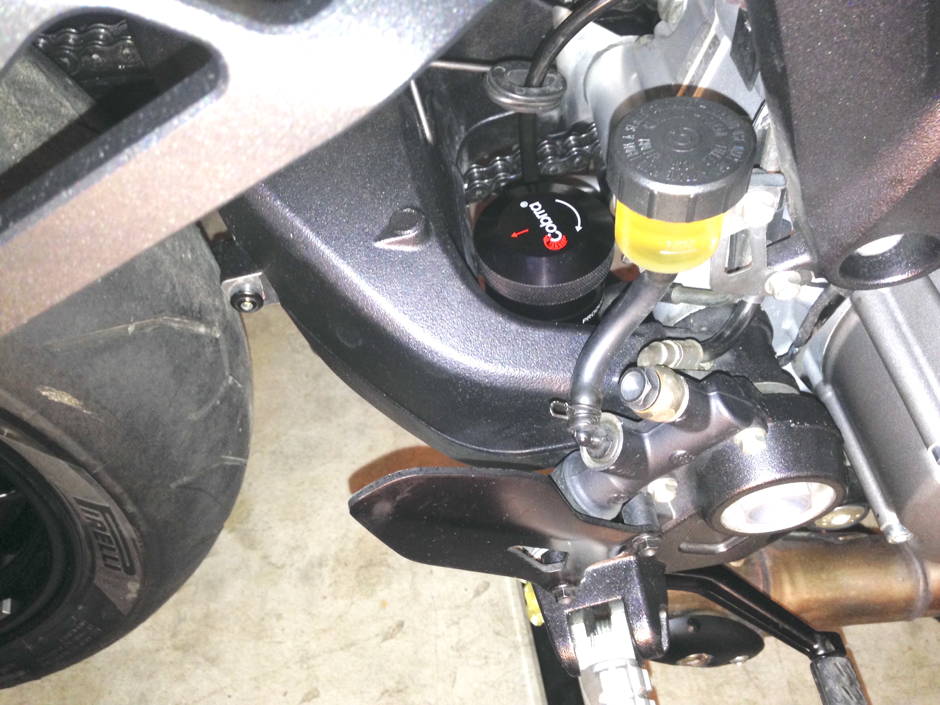

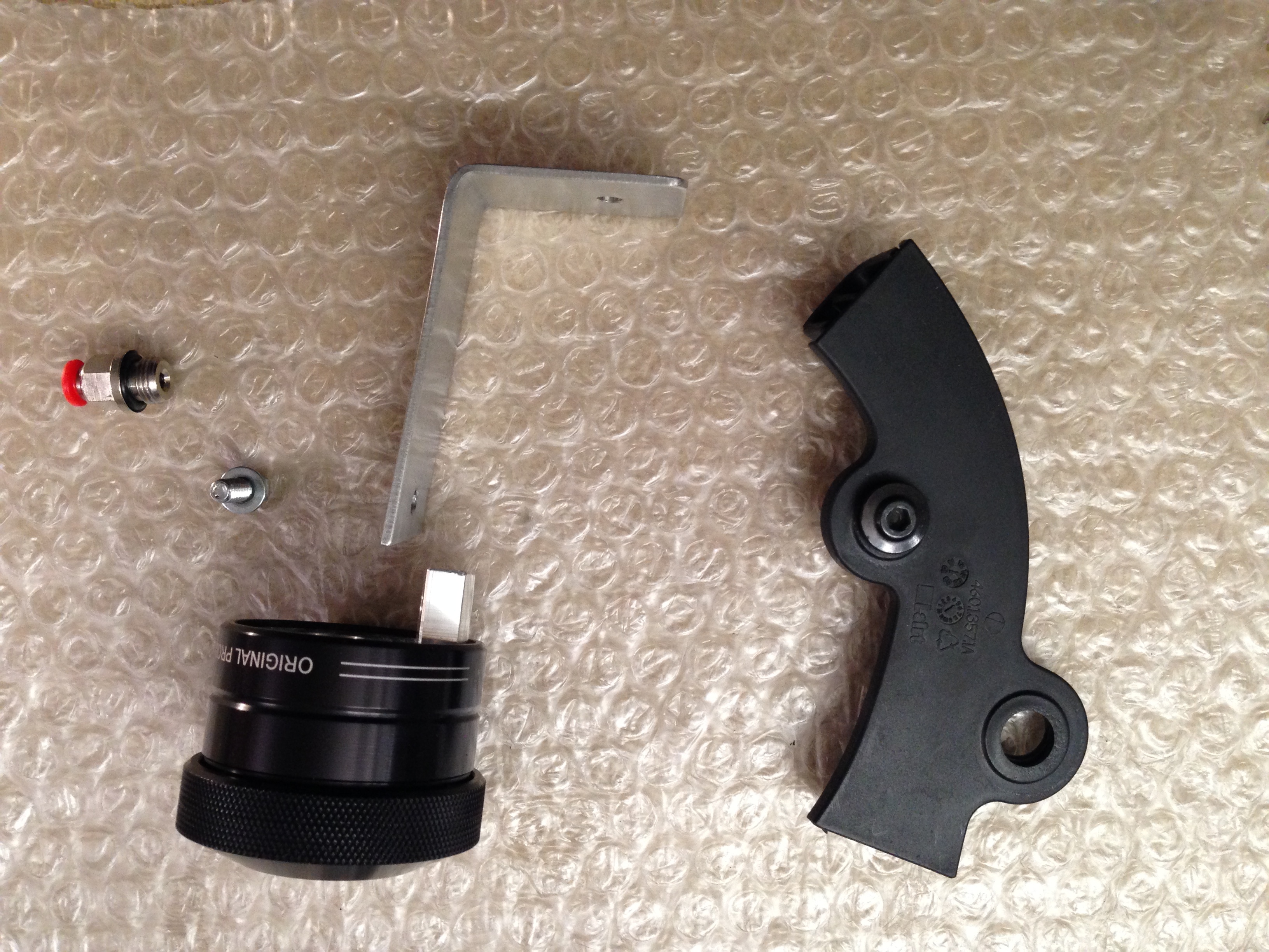

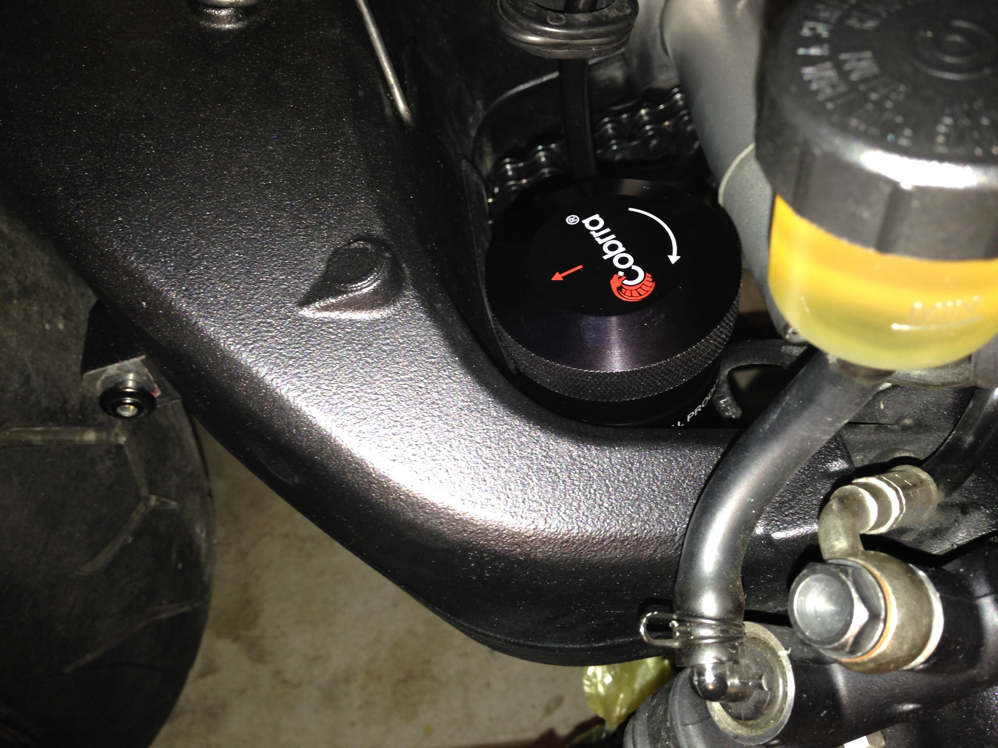

MichaC 396 Posted January 4, 2018 Report Share Posted January 4, 2018 (edited) Nemo 2 die zweite... Die Schlauchverlegung im Kabelkanal/Kettenschutz (unter der Schwinge) hat gefunzt - zwar knapp, weil sehr "wenig" Platz, aber so ist der Schlauch sauber, "sicher" & "unsichtbar" geführt Der Schlauch kommt dann am Ende des unteren Kabelkanal/Kettenschutzes an einer Bohrung wieder raus und wird mittels dem geänderten original Nemo-Halter ans Kettenblat geführt ...der Halter ist mit der Schraube des Kettenschutzes fest fixiert Tropfen tut das Teil auch wie es soll - nach 1/4 Umdrehungen ca. 3 min. langsam & kontinuierlich, nach ca. 8 min. hört das Getröpfel ganz auf - dass soll laut Hersteller für +-200 km Fahrt/Kettenschmieren reichen... schau mer mal wie sich's dann in der Praxis bewährt. Edited January 20, 2018 by MichaC 3 Quote Link to post Share on other sites

MichaC 396 Posted January 4, 2018 Report Share Posted January 4, 2018 vor 1 Stunde schrieb SMY: 3min lang schmieren? ?? Da bin ich ja mal gespannt, ob die Moppete nicht doch versifft! ...Tröp'schen für Tröp'schen... 25-30 ml sind im Behälter (bei mir gingen 25 ml rein) und das soll wohl für ca. 5000 km reichen ? hört/fühlt sich für mich als eingefleischter Kettenschmotzer eher nach "zu wenig" als zu viel Schmierung an... aber die Praxis wird's weisen und wenn ich die Posts hier so lese, ist weniger mehr ? Quote Link to post Share on other sites
