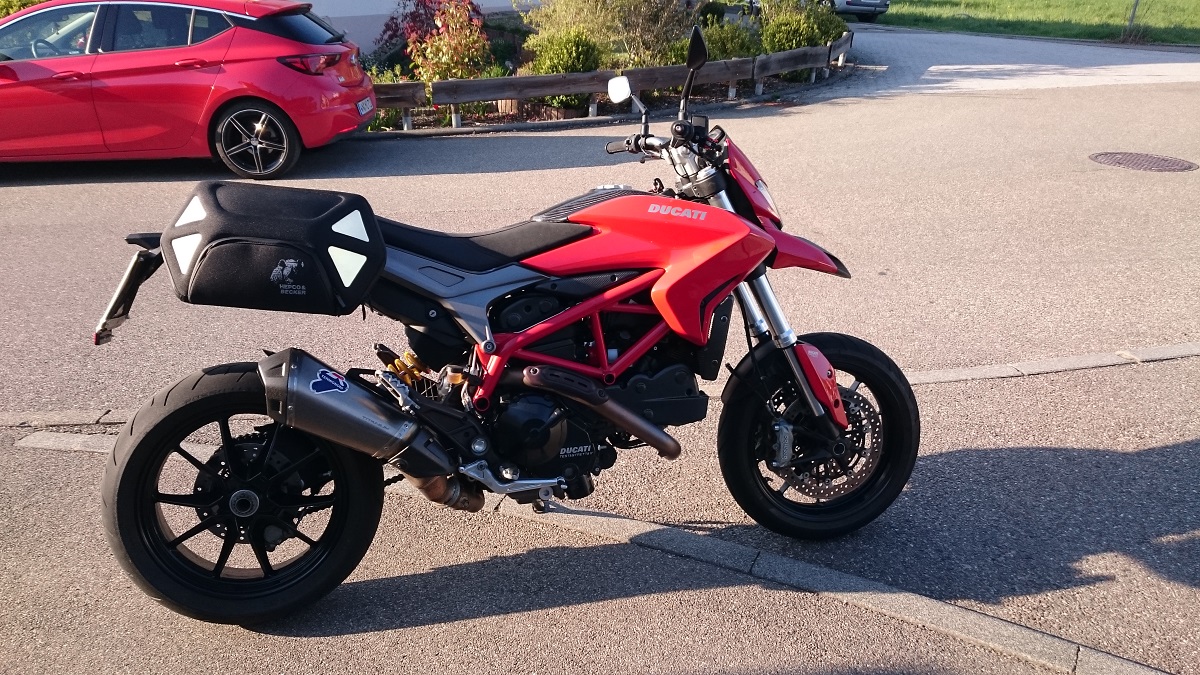

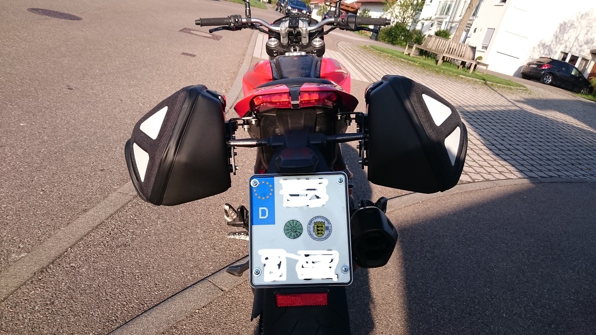

Hier mal zwei Bilder von meiner mit den Koffern an selbst modifizierten C-Bow-Haltern

so wie das bei mir aufgebaut ist geht es nicht, weil die obere "Halter-Rolle" an dem Teil festgemacht ist was statt dem schönen Bürzel dran geschraubt wird. Ob es da noch ein anderes Teil von Ducati gibt entzieht sich meiner Kenntnis.
Optisch ist die Lösung von Ducati unauffälliger als der H.&B. C-Bow Halter, nur regnet es halt rein.

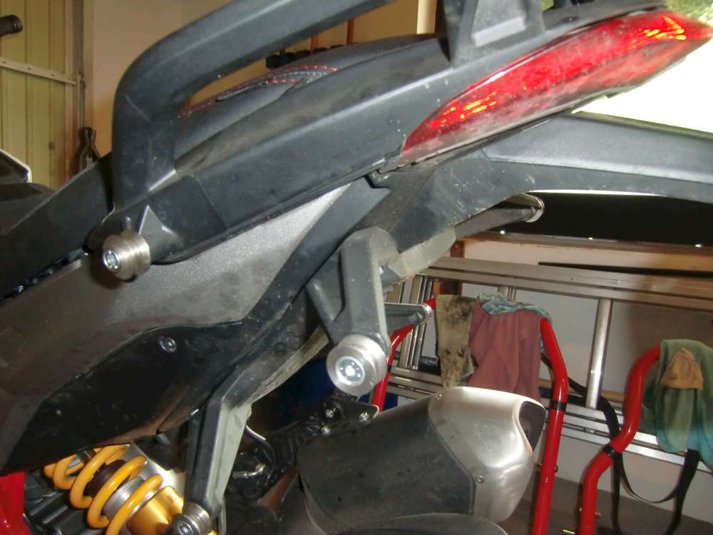

Ach was, nur wegen dem einen Bobbin da oben?
Da kann man sich doch was selbst bauen, was mit den Schrauben des originalen Hecks von unten angeschraubt wird und dann von unten nach oben gebogen genau zur Position reicht, um dort den Bobbins anzuschrauben.
Wäre die erste Handlung von mir, wenn ich solche Koffer hätte.
@SMY ich bestell hiermit schon mal so'n Halter bei dir ?

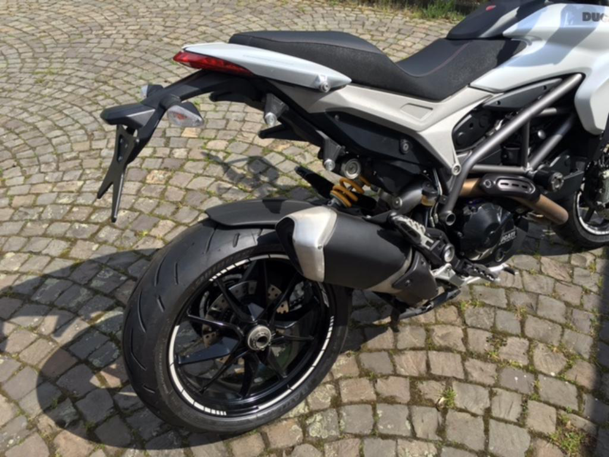

habe letztes bei Mobile, diese dezente Version gesehen! Da hat sich jemand sehr viel Mühe gemacht, die Haltegriffe zu entfernen, so das nur noch die Kofferbefestigung vorhanden ist!
Sieht so aus, als ob (nur) die Haltegriffe (beim Originalteil) entfernt wurden - die Aufnahme mit dem Bobbin sieht original aus ?
