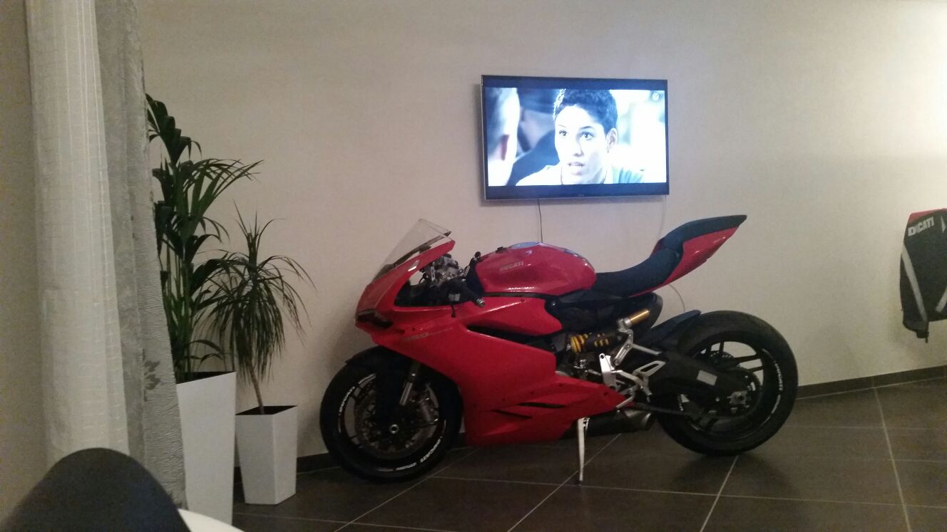

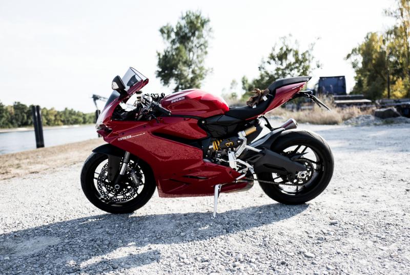

Mastra 0 Report post Posted January 30, 2017 Hallo ich habe meine Pani 959 umgebaut habe die unsider der 1299 montiert. Der Kümmer verläuft an der 1299 bisschen anderest dewegen habe ich auf einer CNC Drehmaschine einen passenden Adapter gedreht .Kommt zwischen unsider und Krümmer mit einer zweiten Original Schelle. BILDER Kommen noch. Falls jemand intresse hat melden. Drehe grad einen Adapter das man die unsider der 899 oder 1199 verwerden kann zu schrauben . Share this post Link to post Share on other sites
fop86 63 Report post Posted January 30, 2017 So muss eine 959 aussehen! Ich bin begeistert! Share this post Link to post Share on other sites
Big-D 384 Report post Posted January 30, 2017 Sieht von der seite doch immer gut aus ? Share this post Link to post Share on other sites
fop86 63 Report post Posted January 30, 2017 Leider nein! Auch von dieser Seite sieht man den riesigen Auspuff auf der anderen Seite. Auch wenn es nur ein kleines Stück ist, dass über den Hinterreifen ragt. Die 959 ist ein soooooooo schönes Motorrad, aber der Aupuff hat das ganze Design versaut. Wenn der Unsider von Werk aus montiert gewesen wäre, hätte ich definitv zu einer 959, anstatt einer 899 gegriffen. Share this post Link to post Share on other sites
Big-D 384 Report post Posted January 30, 2017 Das auch der winzige grund warum mein bruder 899fährt Share this post Link to post Share on other sites
V4-Hans 15 Report post Posted January 30, 2017 @Mastra, hast die Auspuffklappe in betrieb? Share this post Link to post Share on other sites
