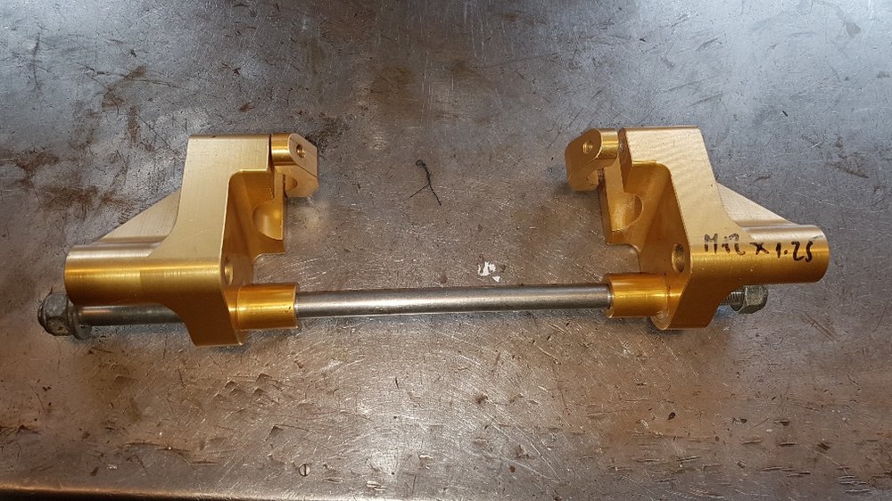

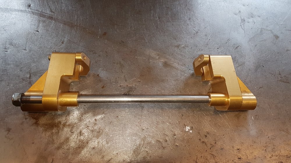

  3. Hallo zusammen Solltet ihr noch das Weihnachtsgeschenk suchen, hier ist es. Passend sicher für die 999er und alten Monster plus sicher SS Reihen. Auf Wunsch könnte ich auch noch Sturzpads aus schwarzem Kunststoff drehen. Gold geht eher nicht. Dachte so an €60 so wie auf den Bildern ohne Pads. Versand sobald die Grenze wieder offen und es die Zustände erlauben, oder dann auf einer Art Motor Veranstaltung Gruss Konrad
