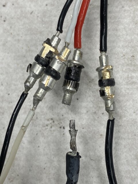

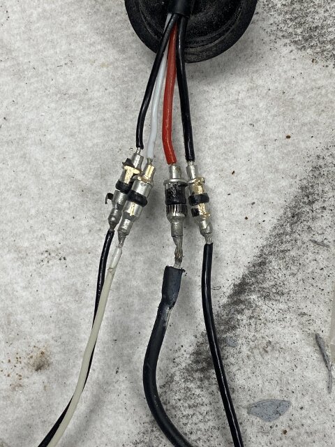

Hallo Zusammen,
so die Teile sind alle angekommen und verbaut. Pumpe, Filter und das Kabel, zusammen etwa 200€.
Allerdings ist das Kabel nicht Plug und Play wie man so schön sagt.
Das Anschlusskabel für den Tankgeber ist etwas zu kurz und es fehlt das zusätzliche Massekabel, wobei mir nicht klar ist wofür das gut sein soll ? kann eigentlich nur dafür da sein funken zu verhindern.
Den Fehler habe ich wahrscheinlich auch gefunden nachdem ich das alte Kabel zerlegt habe, sieht man auf Bild 6278, das war das Kabel das ich damals gelötet hatte allerdings etwas weiter hinten wie man auf Bild 6277 am Schrumpfschlauch sehen kann. Da gab es dann wohl ein zweites Problem am selben Kabel nachdem die Vergussmasse kpl raus war konnte ich das Kabel einfach auseinander ziehen.
Vielleicht komme ich am WE dazu die Einheit und den Tankgeber einzubauen, mal sehen ob das dann alles Läuft.

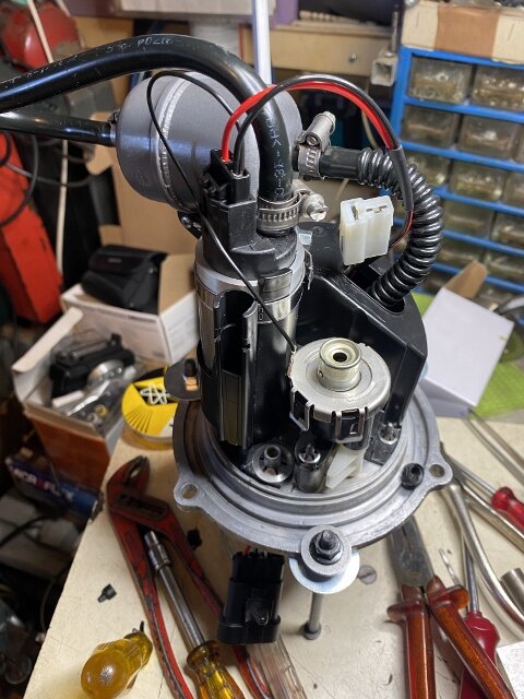

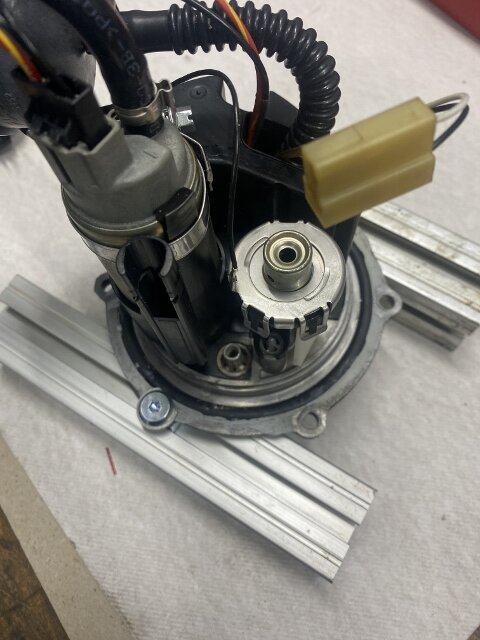

vor 18 Stunden schrieb UXO:
Die Kabel kannst die alten nehmen und wenn du es richtig verlegst, ist es auch passend ;)
Na Ja,laut vorher und nachher Bildern und laut WHB sind die Kabel richtig verlegt, Geht auch gar nicht anders wenn man nicht ein Loch in die Ku Abdeckung schneidet. Auch wenn man die Länge des Kabels für den Tankgeber vergleicht sieht man das dass neue Kabel einiges kürzer ist. Gut möglich das die Pumpeneinheit bei der Monster oder anderen Modellen etwas anders aufgebaut ist und es da passt. Ist mir aber auch nicht wirklich wichtig, wollte da nur mal drauf hinweisen. Ich gehe davon aus das dass Kabel vom Geber lang genug ist um das auszugleichen. Werde das ja dann sehen wenn alles eingebaut ist. Bild 1 war vor dem zerlegen Bild 3 nach dem erneuern des Kabels 😉
