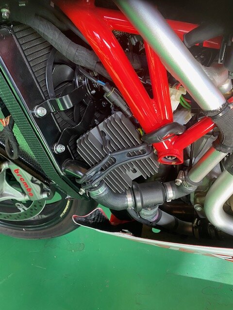

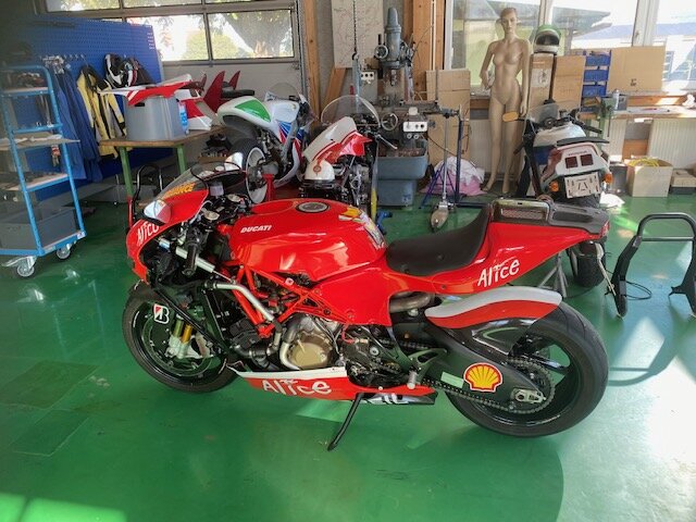

Hallo Duc Freunde,
unten unsere Änderungen / Verbesserungen an der Desmo RR16:
1. Regler ging oben auf dem heißen Kopf defekt. Sitzt nun hinterm Lüfter.
2. Starter +12 V  Pol links angebracht für Starthilfe und Erhaltungsladung. Orig. Duc- Ladegerät war übrigens nicht der Hit.....

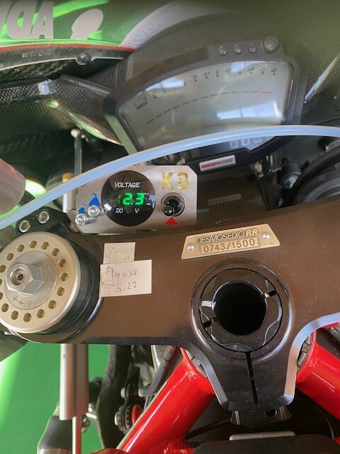

3. Lüfter -Einschalter angebracht. 103 ° C war mir zu hoch als Einschaltpunkt. Mit Spannungsanzeige.
4. Kotflügel mit Lackierung angebracht
5. Felge 17 Zoll folgt 🙂
Grüsse
Sedi16          Sept 2023
Vielleicht noch ein Verhüterli über den +12 V ziehen, damit ein fallender Schraubenschlüssel keine Funken schlägt?
Und: Kann man in der ECU nicht die Lüftertemp einstellen?
hallo axel
da müsste der schlüssel aber plus und minus treffen 🤓
aber hast recht da kommt noch ein roter ku stopfen drauf👍👍
temp des lüfters einstellen …..keine ahnung . bitte um imfo
danke ….aber geht ja nun super mit dem schalter mit spannungsanzeige.
vor 10 Stunden schrieb sedi16:
Minus sind ja praktisch alle unlackierten Teile des Moppeds. Better safe than sorry über so ein schönes Mopped.
Mit der ECU im speziellen kenn ich mich nicht aus. Nur: Wenn man Zugang zu Mappings und Einstellungen hat (mit jpdiag oder was auch immer passt), kann man in der Regel "Lüfter ein" und "Lüfter aus" einstellen.
hallo
wer kennt sich am besten aus…
.….mit welcher hardware
…..mit welcher software
kommt man am besten voran.
gehts auch nur mit dem display und deren div versteckter eingabemöglichkeiten.
nicht nur wegem lüfter.  denhab ich ja nun nach old school gelöst . ein … aus mit einem schalter
auch mal bei vorsorglich mal 50 grad…..und mit nachlaufzeit x
