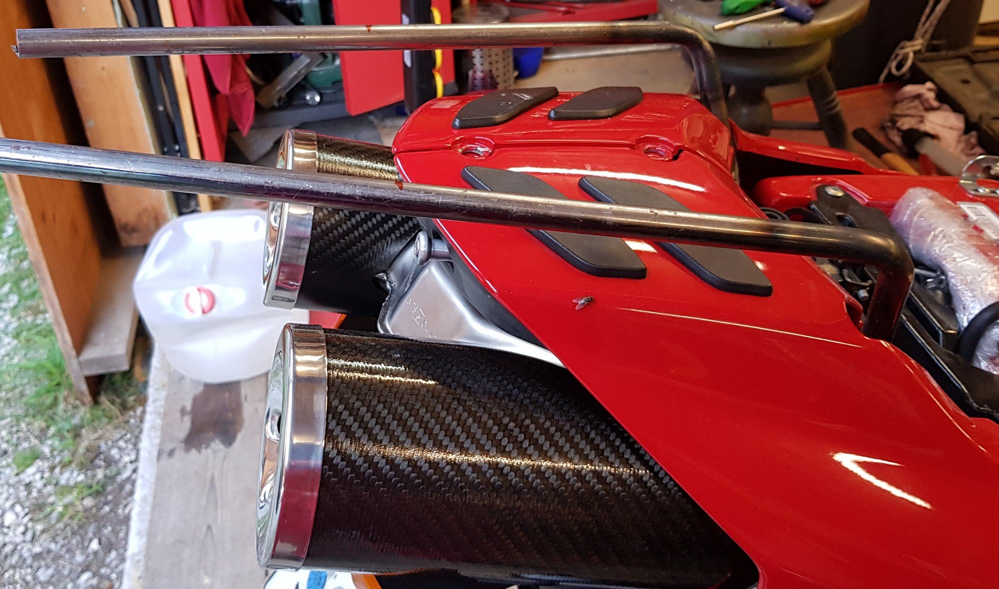

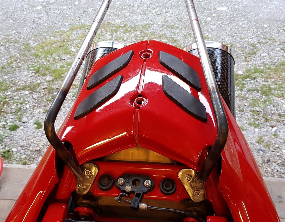

Platten zur Verschraubung gemacht, Tragrohre gebogen und mit den Platten zusammen gebraten
Tragrohre gekürzt. Die Überwachungsbehörde war stets zugange.
Sitz passt auch noch drauf.

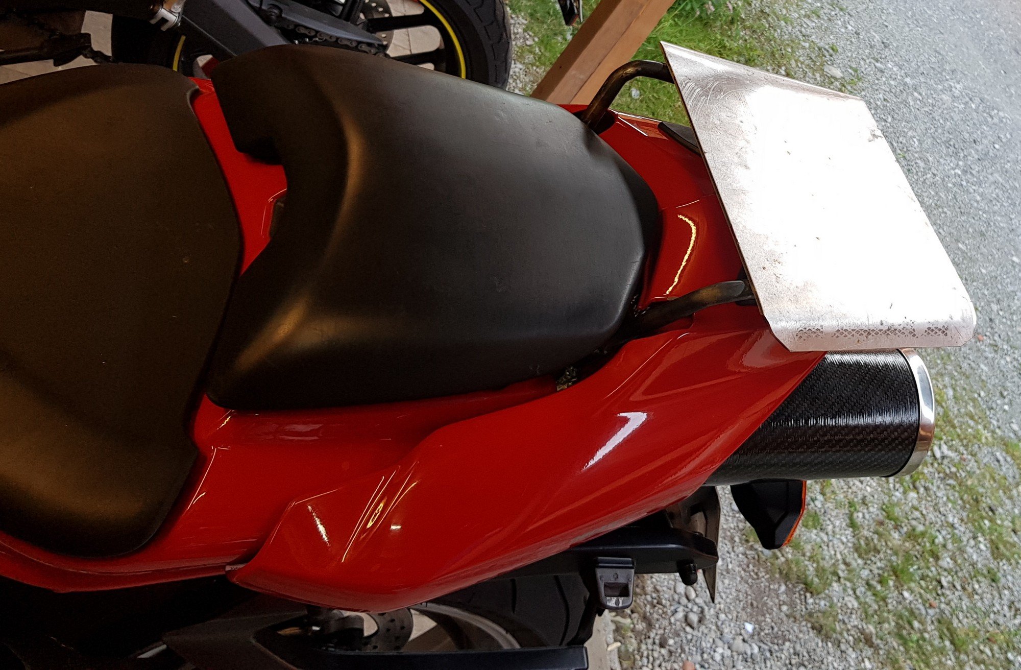

Aluplatte grob zurechtgeschnitten und Seitenränder abgewinkelt
Anprobe: passt soweit!
Gewicht sparen war angesagt.
Also in die Trägerplatte formvollendete Aussparungen eingebracht. Dabei aber vergessen, in die entstandenen Wangen, Langlöcher für Spanngurte einzubringen. Hatte ich gerade nicht auf dem Schirm, der Fokus lag ja auch auf Topcase. Na ja, der nächste Winter....!

Der 1. Versuch die Trägerplatte zu befestigen wurde schnell wieder verworfen. Das schien mir nicht stabil genug. Außerdem wurde damit die unschöne Linie der Sitzbankverkleidung nicht gelöst. Die stehen zur Seite hin immer noch hoch, sehr unschön.

Ich wollte in die Bürzelgummis keine Löcher machen, also wurden aus Alublech Platten gebastelt, frei nach dem Motto: "FORM FOLLOWS FUNCTION". Damit das etwas luftiger ausschaut, wurden mittig Aussparungen (Langlöscher) reingemacht. Der Sitzbankwölbung folgend ,wurdendie Platten noch zurecht gebogen, poliert, anschließend satiniert und Klarlack drauf.
Für die Aufnahme der Platte wurden Löcher in die Tragrohre gebohrt, Rohrhülsen eingeschweisst und darin die Gewinde gebohrt.
Die Enden zugeschweisst und auch Gewinde eingebracht. Da kann man dann, wenn erforderlich, Halterungen für Spanngurte einschrauben. Wenn nicht, sind sie mit Rundkopfschrauben verschlossen.
In die Bohrungen wurden nun Gewindestangen verschraubt. Über den Platten gewindehülsen, um die Platten zu fixieren. Von oben wird die Trägerplatte mittels Senkkopfschrauben in den Gewindehülsen fixiert.
Jetzt noch die Topcase-Platte angepasst
Aluplatte mit Hammerschlaglack geduscht
Zusammengebaut und feddisch. Der sich öffnende Spalt ist weg. Sieht viel besser aus. Aber die Platte sitzt irgendwie schief:denk1:
Zum Schluss nach die Höhen der Platte ausgeglichen, soll ja nicht windschief aussehen.
Nun klappts auch mit der Linie:ura1:
