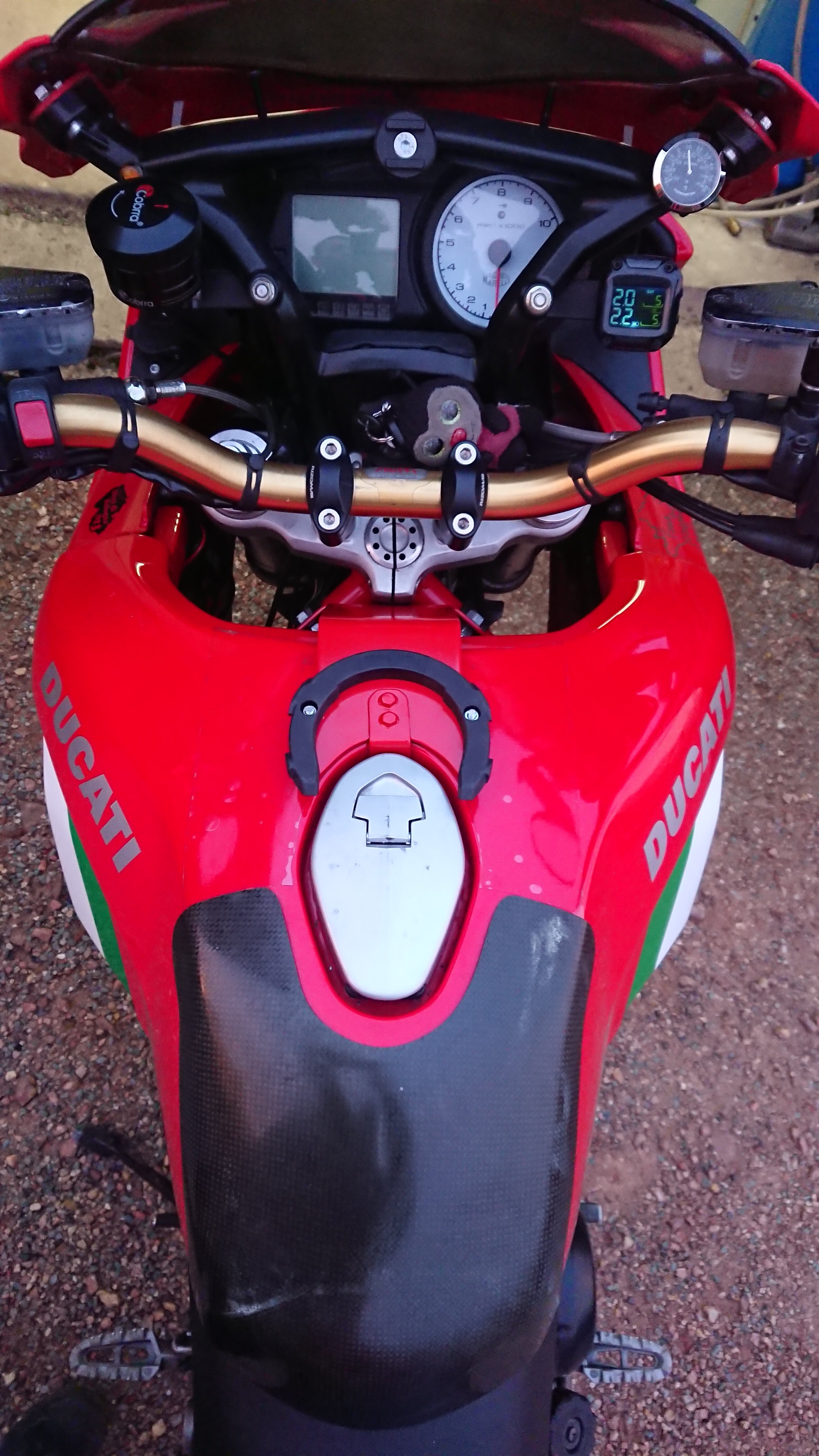

So, der Halter ist jetzt "schön", also zu ende bearbeitet.
Heisst, Kanten bearbeitet und Überstände entfernt. So schaut der erste Prototyp jetzt aus...
Je nach Ausführung des Evorings, können hier auch Löcher vorhanden sein.
Nicht ganz perfekt, aber für meine begrenzten Möglichkeiten, ist es ganz ok.
Später werde ich das Ganze dann noch farblich anpassen!
Ich denke, es wird rot gepulvert. Dann fällt die ganze Sache nicht so auf.
Edited by DesMon
Nur mit dem Tankringoberteil, bin ich noch nicht so recht glücklich...
Ich habe heute erstmal einen flexiblen Einsatz zurecht geschnitten. Ich denke aber, es ist besser das zwischen Tankringoberteil und Tankrucksack zu montieren!
Morgen mache ich eine kleine Testfahrt und werde mal noch einen anderen Einsatz fertigen.
Die Schrauben sind schon mit Flansch! O.o
Ich hatte mich leider bissl verbohrt und musste das verdecken! B|
Allerdings musste ich dennoch Scheiben nutzen, da der Abstand zwischen Einlage und Tankringoberteil zu groß war und die Sache nicht hielt.
Es gibt sogenannte Buchsenschrauben, die recht schmal sind. Damit könnte man alles verbinden.
Ich will aber erstmal noch die andere Variante versuchen! Mal sehen, ob ich das noch hin bekomme!
Leider regnet das nu heute doch... >:(
Da versuche ich die andere Platte mal noch zu fertigen!
Ach ja, für die Entriegelung des TR, habe ich gestern noch eine kleine Nähstunde eingelegt.
Man muss den ja dann später auch entriegeln können. Hatte dann etwas überlegt, bis mir dann die Idee kam, die Konstruktion des TR zu nutzen.
So, Wetter wollte dann doch noch, das ich eine Proberunde drehe! 😁
Meine Konstruktion hält. Es flattert und wackelt nüscht! Herrlich!
Dafür habe ich die andere Platte nicht gemacht, aber das hat jetzt auch Zeit. Da muss ich mal für das Optimum noch bissl grübeln... 🤔
Es funzt alles.
Also, gern zur Nachahmung empfohlen... 😬

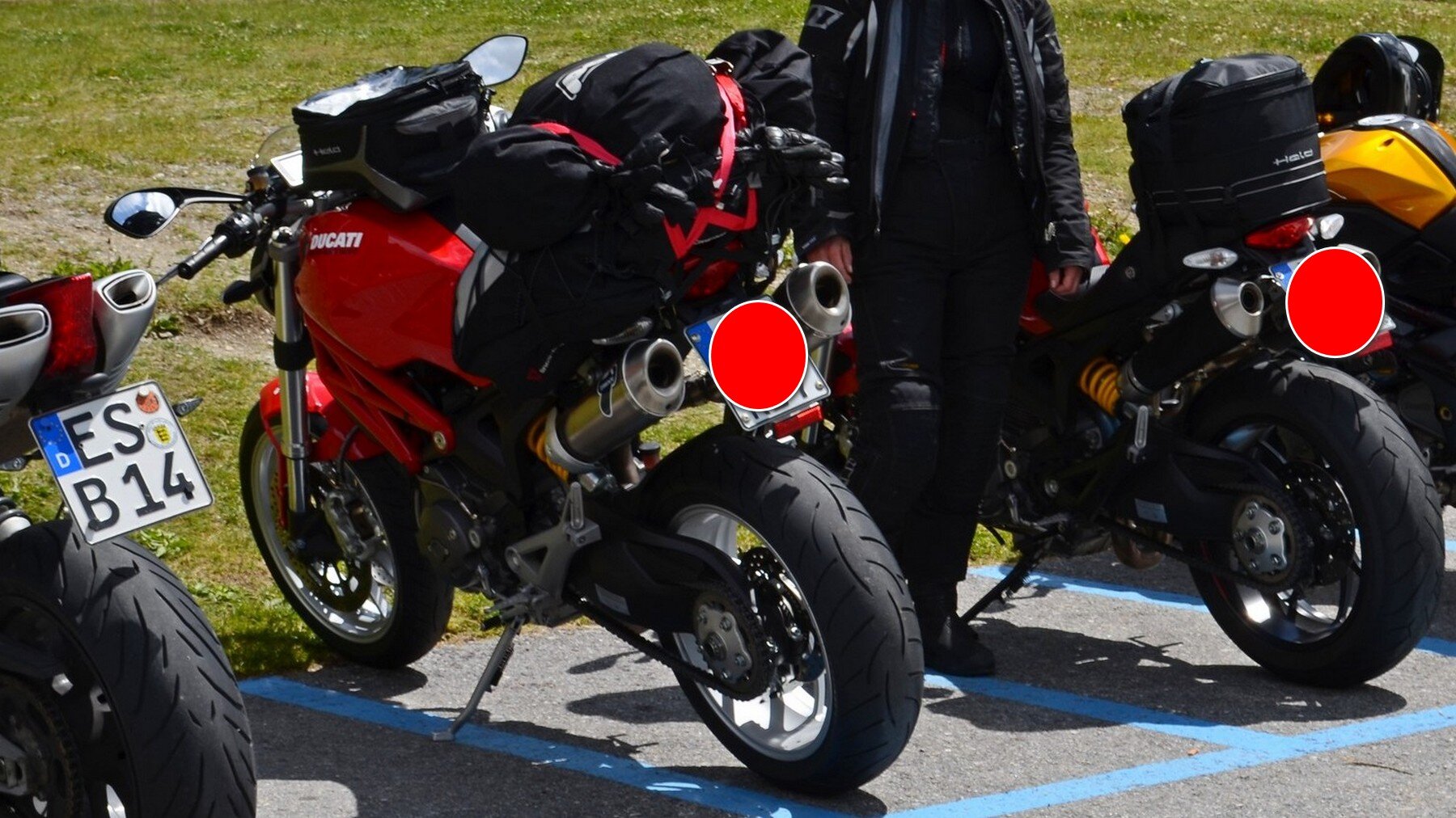

An der Monster hab ich einen kleinen SW-Moteck Tankrucksack mit Ring. Ist sehr praktisch. Geht aber bei der Multi leider nicht geht. Shit. Fand dann aber eine Lösung mit einer kleinen Tasche für den Soziussitz. Das ist genauso praktisch wie vorne aufm Tank, für das tägliche Kleinzeugs. Für größere Reisen suche ich aber noch nach einer guten (großen) Tankrucksacklösung.
Hier sieht man die Soziustasche ein wenig. Sie passt perfekt auf den Sitz drauf. Ist mit vier Schnallen (fix unter dem Sitz mit Riemen verschraubt) ganz schnell mitgenommen bzw. raufgeklipst.
