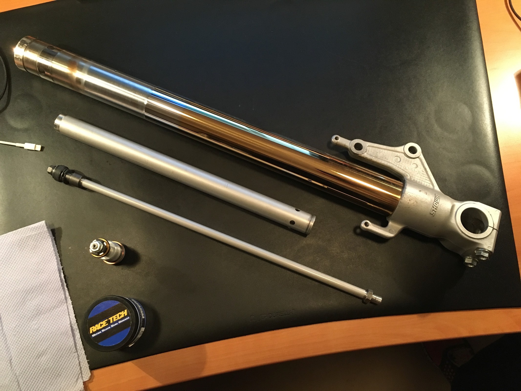

Ein paar Bilder könnte ja auch beim Diagnostizieren helfen.

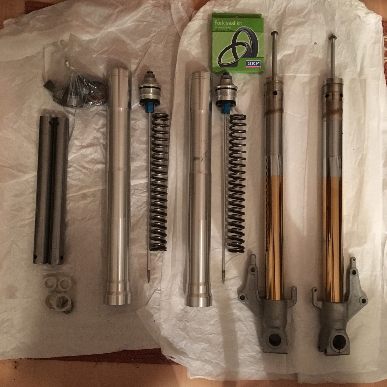

Aber hier mal alle Einzelteile einer 749 Showa:
Unten links auf dem unteren Bild sind diese weißen Spacer. Hast du mal geschaut ob die richtig sitzen?
