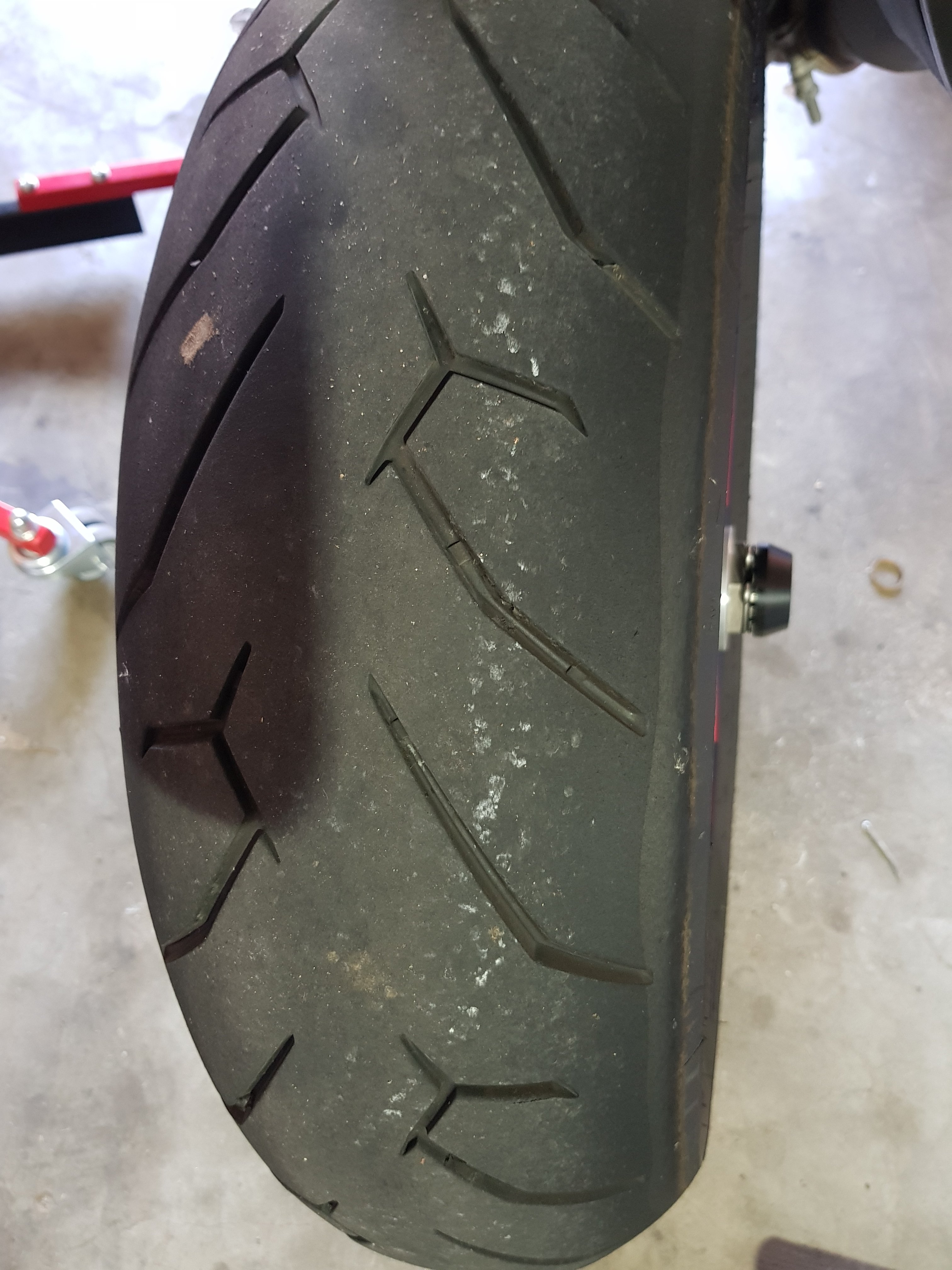

Hallo zusammen,
bin neu hier und seit 2 Wochen stolzer Besitzer einer Hym 939. Nun ist mir aufgefallen, dass der Hinterreifen wellig abgefahren ist. Kenn ich so nicht von meinem anderen Motorräder. Fährt sich normal auch in Kurven. Wenn das Rad nicht zentriert wäre merkt man das doch in den Kurven.
Ist ein Diablo Rosso II drauf.
Schonmal danke für die Antworten.

Ist das nicht vllt. auch die Abgrenzung der Bi-Compound-Mischungen? Beim DRCII ist das eine scharfe Kante. Für mich sieht die Flanke gleichmäßig abgefahren aus. Abgefahrene Sache, das.
Ich würde empfehlen den vorgeschriebenen Reifendruck einzuhalten bei heißem Reifen
Sieht so aus wenn zuviel Luftdruck im Reifen ist
Sieht aus wie Rutschen aufgrund kalter Reifen.
So ein Muster hatte ich früher auf der Straße direkt an der Kante, das war vom Sliden über die Flanke, aber das ist hier nicht der Fall. Der Reifen ist ja nichtmal richtig eingefahren.
Raoul

Naja nicht wirklich, das war in den späten 90er Jahren! Damals hatte Reifen im Vergleich zu heute null Grip und und die Form war auch anders. Man ist den Reifen sehr leicht über die Kante gefahren bei normal sportlicher Schräglage. Und dabei ist er dann halt gerutscht und hat ein Wellenmuster in die Kante zwischen Flanke und Lauffläche gehobelt
Am Reifendruck kann es zumindest nicht liegen, 2,5 bar gehören rein, 2,4 bar hab ich bei kaltem Reifen drin.
Hab auch in Netz bei Reifenschäden nix vergleichbares gefunden. 🤔
Angesichts des Reifenbildes gehe ich davon aus, dass du den Reifen noch nie auf Temperatur hattest und das einfach "Rutscher" mit kalten Reifen sind die so ein seltsames Bild machen
Raoul
Ich werd es mal beobachten, bin erst knapp 600km gefahren und der Händler hat mir noch ein Kundendienst im Oktober zugesagt. Werd ihn mal drauf ansprechen. Da eine der vorderen Bremsscheiben einen Schlag hat, das geruckel nervt beim langsam an die Ampel rollen.
