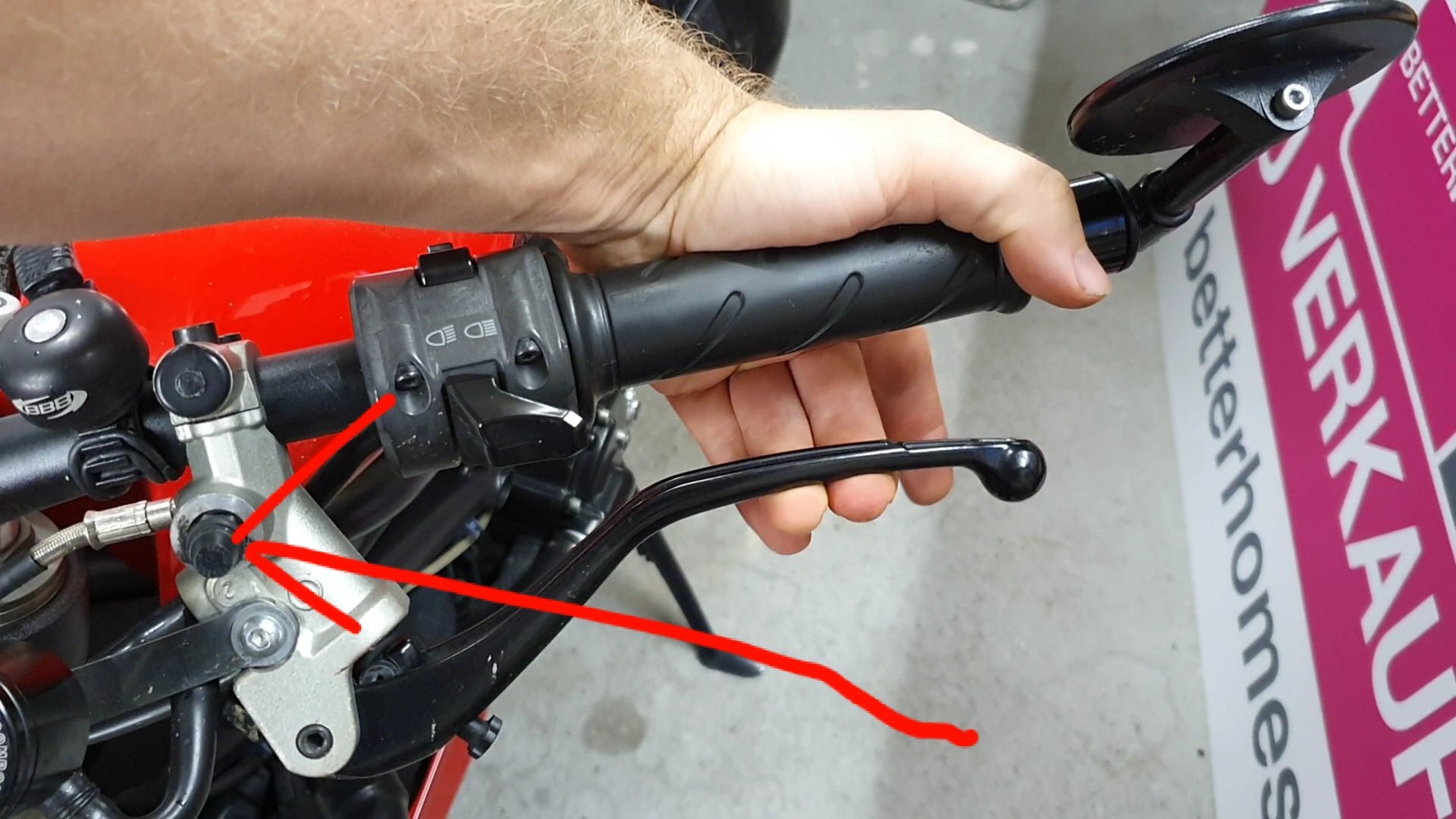

Bei meiner SF hat der Hebel der Kupplung relativ viel leer weg (siehe Video)
Kann man das Irgendwie einstellen?
Entlüftet ist alles und Flüssigkeit ist genug drin.
Habe auch etwas Google bemüht aber auf keine zufrieden stellende antwort gekommen.

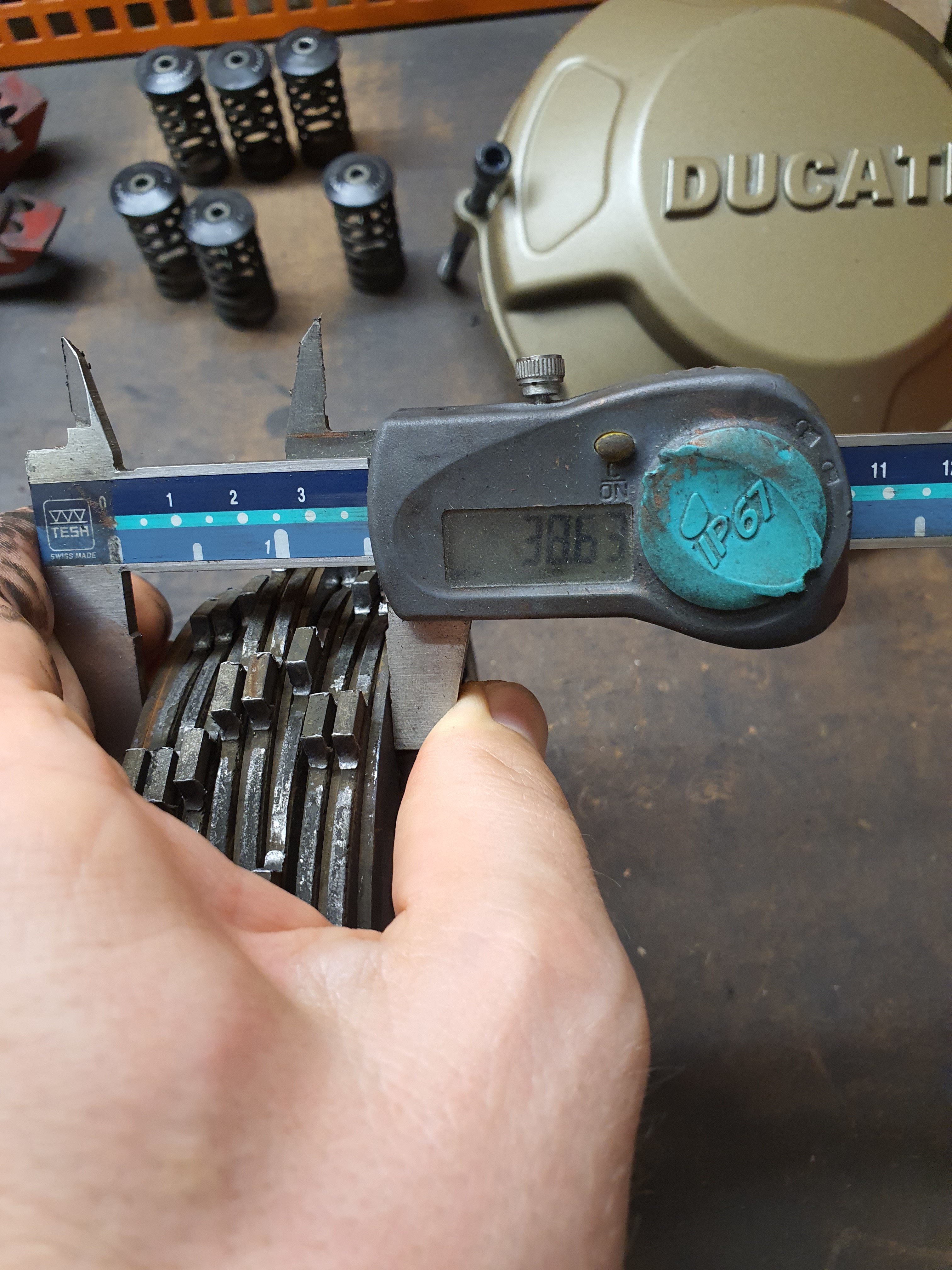

Kupplungspacket muss ich noch Messen, aber sollte es wirklich daran liegen?
Hab gestern mal das Kupplungspacket ausgebaut. Und ja sieht sehr stark genutzt aus, da müssen neue Reibschreiben her.
Aber wie Stark darf das Komplette Paket sein?
Im Handbuch von Ducati findet man leider nichts mehr.
Gemessen habe ich 38.6mm (alle Scheiben zusammen) was so laut Google noch gut im Rahmen ist aber die Beläge sehen anders aus.20200802_200739.thumb.jpg.ac0a739230a5a63399d72b2f4a15a127.jpg
Ist dein Leerweg mit hydraulischer Betätigung nur der Widerstand der Kupplungsfedern fehlt oder bewegt sich der Hebel “in der Luft” ohne hydraulischer Kraftübertragung?
@RaoulD der Leer weg ist ohne hydraulische Betätigung. Als ob da einfach nix ist.

Dann stimmt was mit der Handpumpe nicht, unten und in der Kupplung passt dann alles.
Ich vermute Luft in der Handpumpe und bin mir ziemlich sicher dabei.
Die sind saumässig zu entlüften. Teilweise abmontieren, drehen use um die Luft nach oben zu bringen.
Hast du an der Armatur auch einen Entlüfternippel?
Ja genau!
Hier Schlauch dran mit Spritz und Bremsflussigkeit
Etwas aufschrauben
Vorsichtig Flüssigkeit reinspritzen
Zuschrauben
Pumpen
Dort entlüften
Solange bis du NULL Leerweg hast
Es klappt garantiert, es ist nur mühsam, ich habe ewig gebraucht bis ich den Dreh an den Radialteilen raus hatte.
