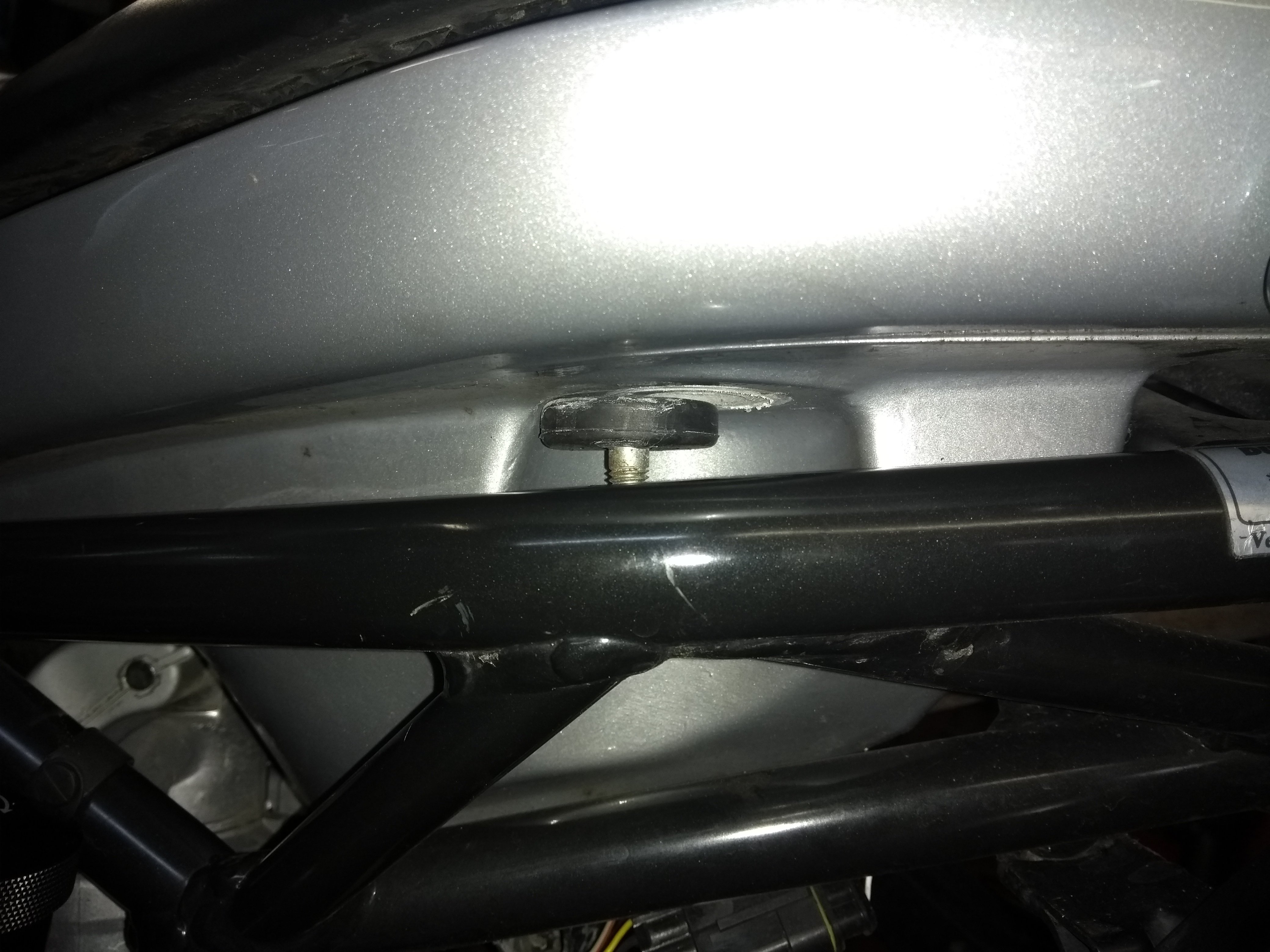

Ich habe bei meiner frischerworbenen MTS 1000DS festgestellt, dass die vier Auflageteller für den Tank/ Sitzbank nicht zentrisch unter den Schraubenbohrungen für die Sitzbank liegen, sonder ca. 12mm davor!
Vorne sitz der Tank ordnungsgemäß in seinen Aufnahmelaschen. Jetzt habe ich in einem amerikanischem Forum gelesen, dass die Kunstofftanks durch das Ethanol zum Ausdehnen neigen, mit teils drastischen Auswirkungen.

Ich denke wenn er sich durch Ethanol verändert hätte,  würde er auch süffen. Entweder an der Pumpe oder an den Aluhülsen für die Sitzbankverschraubung. Sicher, dass er richtig sitzt? Die hintere Schraube ist montiert?
Ja...  das gilt für fast alle Kunststofftanks der Äre 2003 bis 2008. Ob S4R, Rs oder oder...
die Längen sich..
aber bisher fast kaum in D. Das ist das erste Mal, dass ich das von einer Multi höre. Die Amis haben wesentlich mehr Ethanol im Sprit als wir, selbst bei der 10% Variante
Mein S2R Tank hat schon extrem schlecht gepasst, ein Winter ohne Sprit und offen hat ihn wieder etwas schrumpfen lassen!
Raoul
mit e5 oder e10? Meine Multi ist 12 Jahre alt, bisher aber nur mit e5 gelaufen (bewusst auch wegen der Meldungen der Amis)

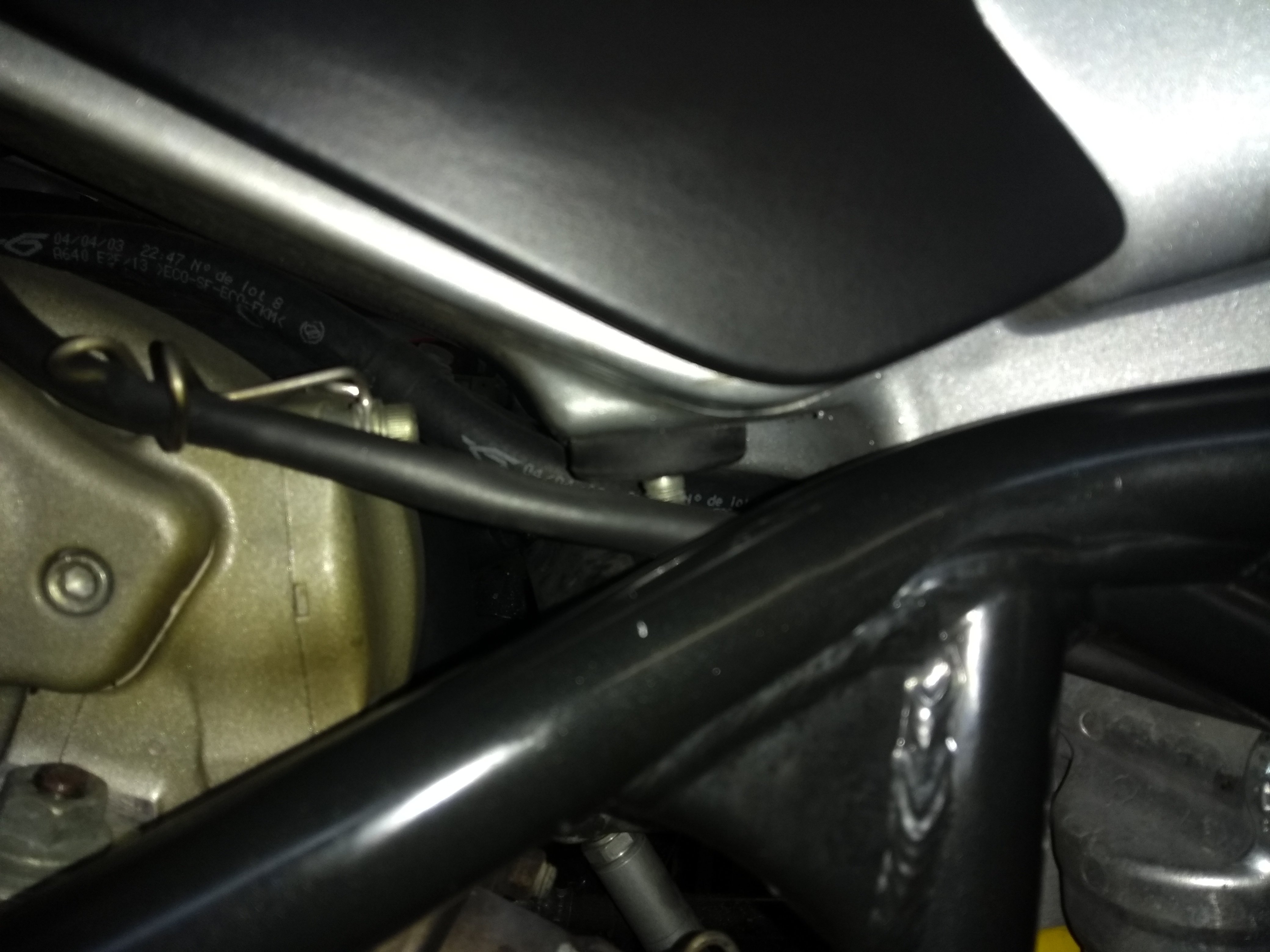

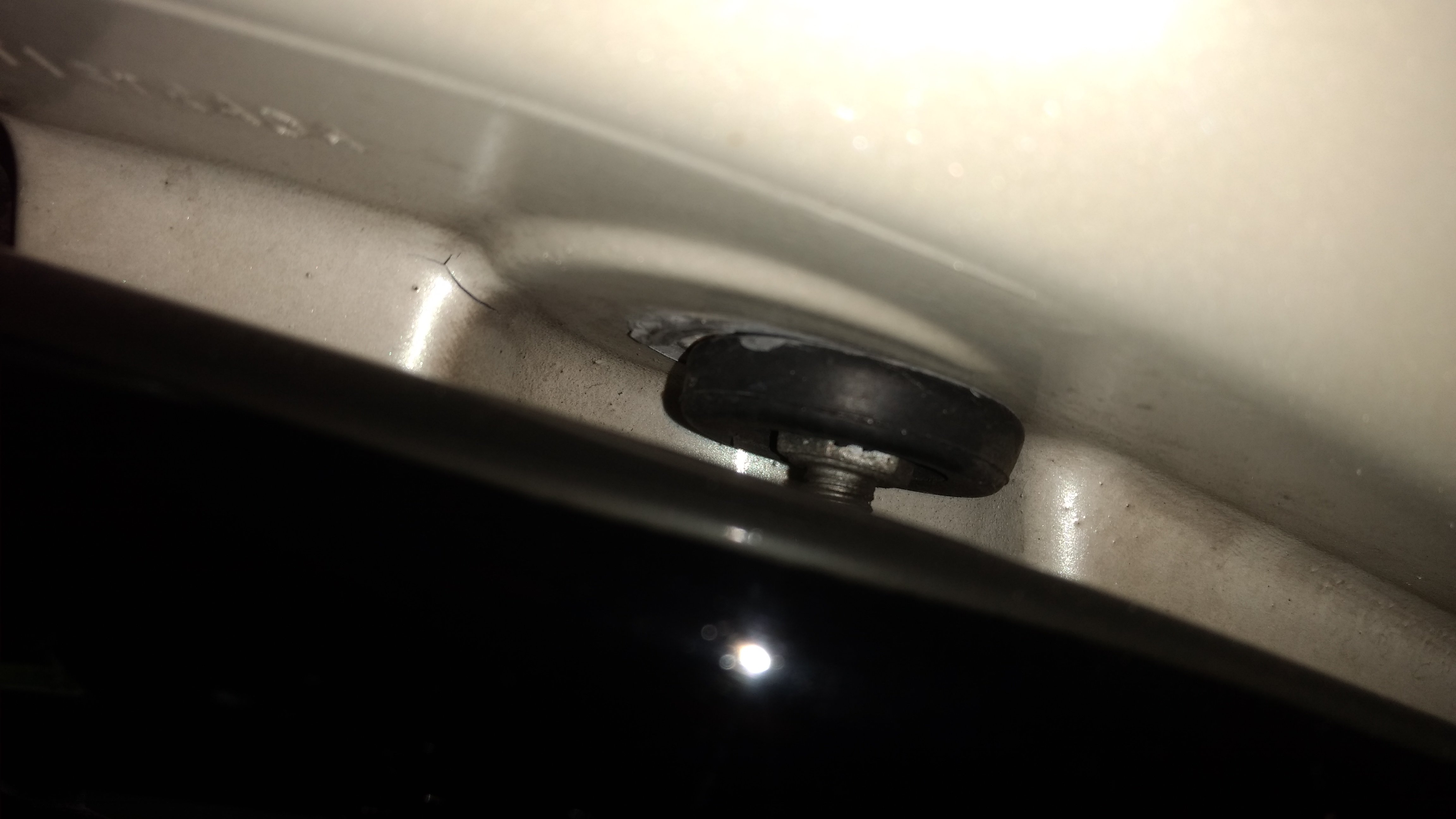

Hintere Schraube ist drin, schaut aber aus als wäre sie ganz am hinteren Anschlag. Ich kann ja heute mal Bilder von den Tankstützen machen.
Bei Euch sitzen die zentrisch?
VG,
Felix
Ist mit E5, wir haben zum Glueck gar kein E10 in Oesterreich. Glaub ich. Tanke auf jeden Fall immer nur E5 (und das nur unter Protest)
Die Tanks quellen übrigens durchs Wasser auf. Also trocken liegen lassen, sollte helfen.
Aber bei E5 hätte ich das echt nicht gedacht.
Das ist bei mir nicht ganz so schlimm. Sieht für mich aber im Rahmen aus, wie gesagt, so lange da kein Sprint raus läuft UND der Tank sich montieren lässt, würde ich mir da keinen Kopf machen. Und ja, sie gehört geputzt 🙂
