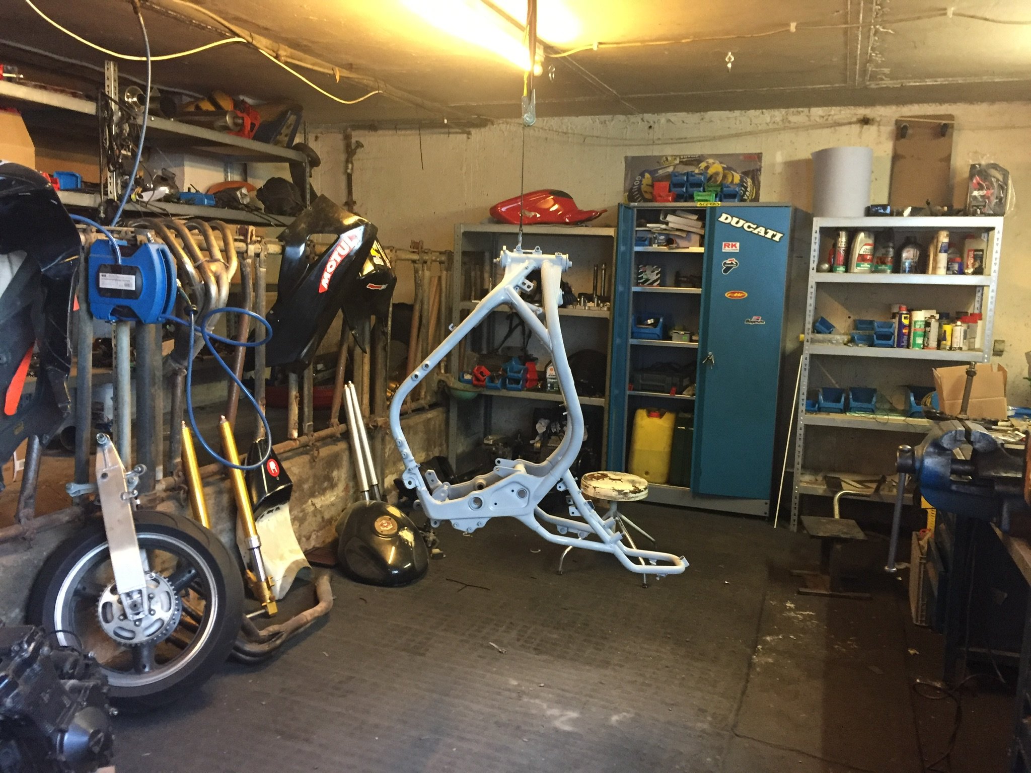

Hab den Rahmen jetzt selbst gemacht:
hab 2k Grundierfüller ( also Grundierung und Füller in einem ) nach dem sandstrahlen aufgetragen , nachgeschliffen mit 400 und 600 nassschleifpapier , Decklack drauf und anschließend mit 2k Klarlack lackiert.
Alle Produkte habe ich von Dupli Color bezogen und bin mega happy.
Der Industrielackierer um die Ecke hatte keine Zeit , bin es dann so angegangen.
Sandstrahlen 70.-
Lack 100.- ( 2 Dosen Grundierung 200ml, 2 Dosen Decklack 400ml, 1 Dose Klarlack 200 ml ) alles in zwei Schichten aufgetragen.
 Tank etc. dann wie gewohnt zum Autolacker.

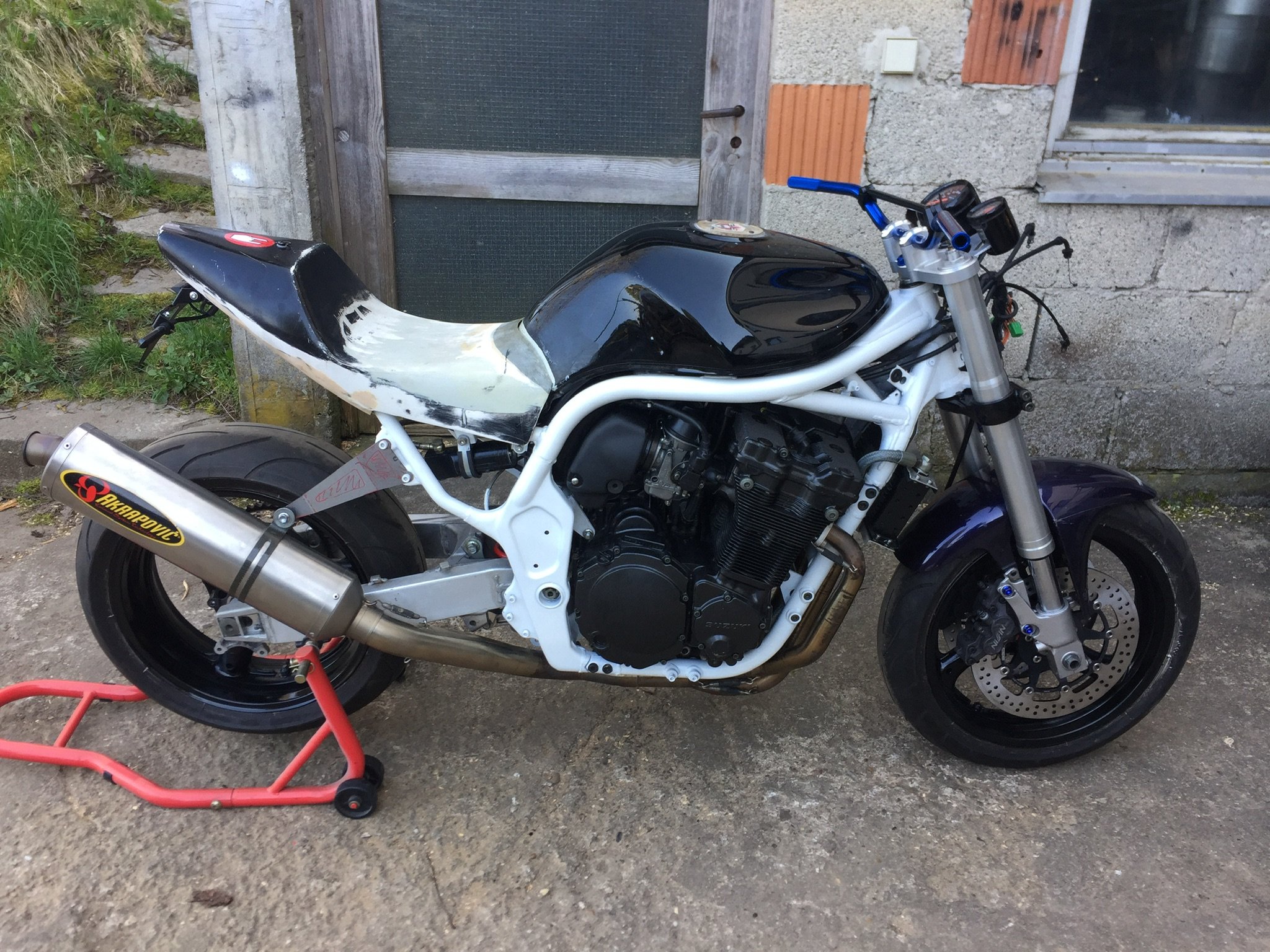

Hier übrigens noch das Ergebnis bzw. ein Tip dazu
Irgendwas hab ich nach dem Klarlack verhunzt... Entweder hätte ich den nochmal mit 1000 Schleifpapier schleifen sollen oder sogar polieren ( geht halt schwer am Rahmen ) , auf jeden Fall aufgrund davon dass ich nichts mehr nach dem Klarlack gemacht habe ist es furchtbar schwer den Rahmen wieder sauber zu bekommen.
Egal , dass nächste Mal bin ich schlauer , bzw. vielleicht muss auch bald mal der Motor raus ...
