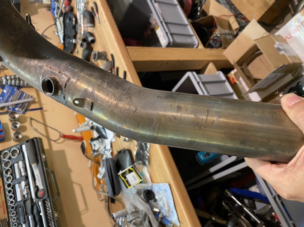

Mir fehlt natürlich auch total die Geduld für sowas. Ich schrubbe da rum, aber es wir nur sauberer, aber nicht schöner.
Es klappt halbwegs am Endtopf, aber da wo das Abgas heiß ist, am Krümmer nach den Zylindern und am unteren 180° Rohrbogen bleibst hässlich.
Fotos liefere ich nach.

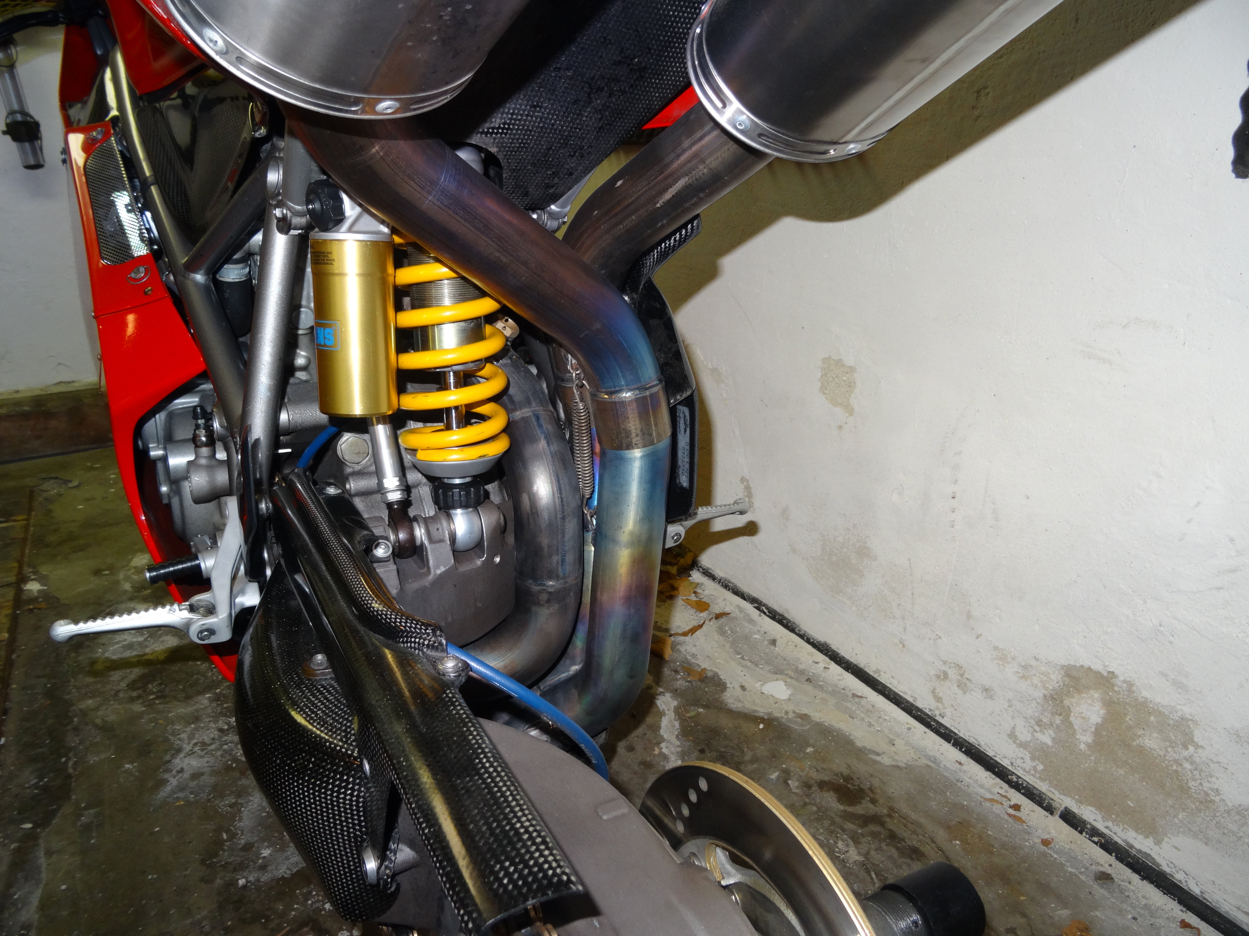

So sahs aus und aktuell is es nicht viel besser.
Der Endtopf sieht besser aus, ich mach morgen Fotos vom Status Quo
