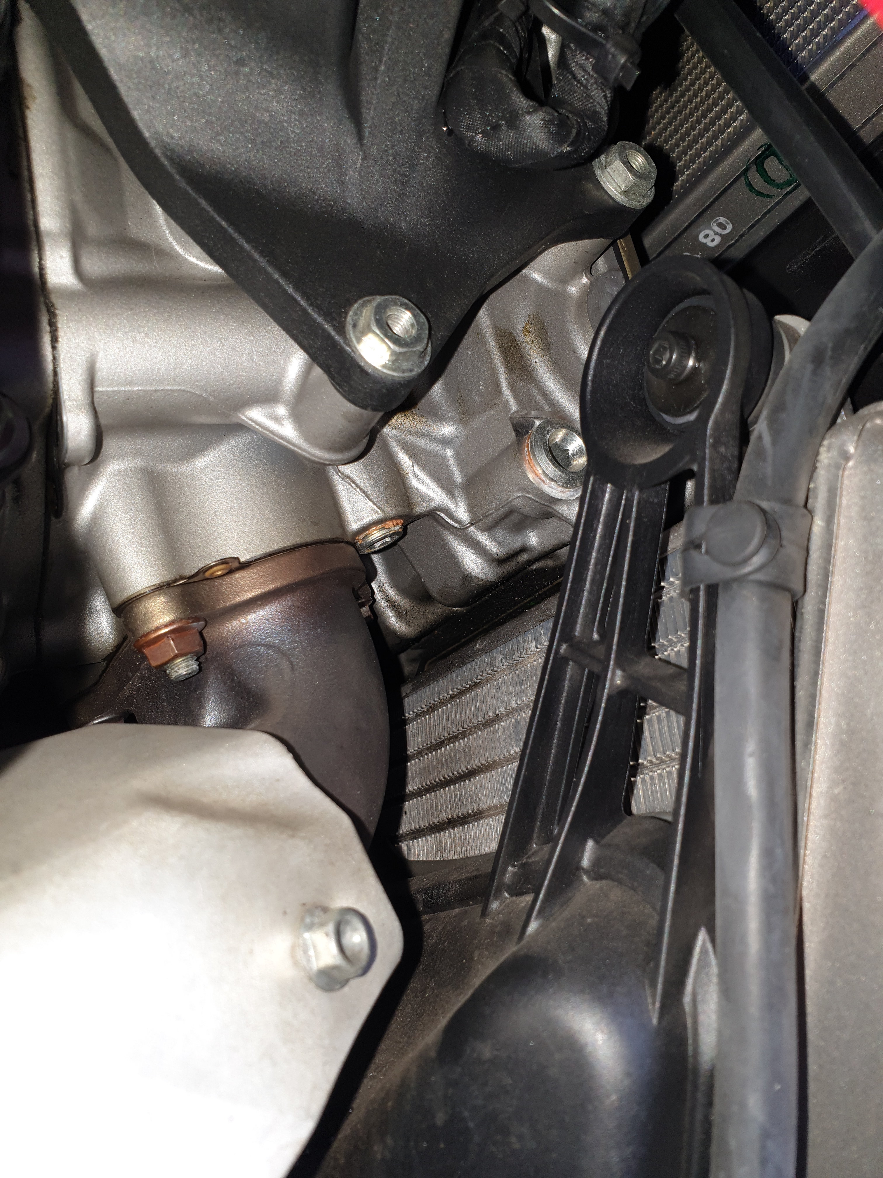

Kann mir jemand sagen wo die schwarzen Ruß Flecken am kühler herkommen bzw wenn es überhaupt welche sind!? Und ob das schlimm ist? Danke euch
Das ist der derzeit so viel diskutierte Feinstaub. 🤤 Ein Mischung aus Gummiabrieb, Bremsstaub, Dieselfeinpartikeln ...

Mir ist das noch nicht aufgefallen deswegen frage ich! Also nichts schlimmes also?
Die wird regelmäßig gepflegt deswegen ist mir das jetzt aufgefallen diebjahre davor war davon nix zusehen😐
Also wie ja jeder weiss, in dem Bereich ist ja der Liegende Zylinder und wie auch jeder weiss, die Krümmer der Pani reissen gerne mal an der Schweissnaht.
Möglicherweise ist der Russ von dort, also das der von hinten kommt.
Aber bau mal die Verkleidung ab und schaus dir an.
Sollte aber auch zu hören sein falls es kaputt wäre.
Dies wäre Garantie/kulamz da es bekannt ist.
Haben sie übrigens bei der V4 auch wieder eingebaut. Anscheinend wechseln die gerne Krümmerrohre.

Ja das hatte ich auch im Kopf! Konnte nir nämlich auch nichts anderes vorstellen als wenn vielleicht von krümmer
Die unten rechts.

Du meinst das schwarze am oberen Teil des Kühlers?
Da wird bei dir die Ventildeckeldichtung des liegenden Zylinders undicht sein. Sah bei mir exakt genau so aus.

Hab gerade die Verkleidung abgehabt! Der krümmer ist in Ordnung. Der Zylinder ist am Schwitzen mehr kann ich da nicht erkennen! Ist das wohl die ventildeckeldichtung oder fast normal?
Edited by Deluxe
Normal ist es leider nicht, aber es kommt häufig bei der Panigale zu dem Schwitzen an den Ventildeckeldichtungen. Deswegen setzt Ducati die auch nach dem Service selber mit Dichtmasse ein.
Normal ist es schon, aber 90% der fälle ist es der stehende Zylinder bei dem die VDD Schwitzt. Aus dem Schwitzen wird plötzlich Pissen. Also machen oder machen lassen.
Ich konnte bei mir am Stehenden Zylinder einfach die Schrauben noch etwas nachziehen und es war weg, aber komme nicht drum herum die zu ersetzen. Das die mit Dichtmasse montiert wird finde ich persönlich nicht gut.
Wir wissen ja wie gewisse Mechaniker da alles vollsauen und die Reste sind dann im Motorinneren....
