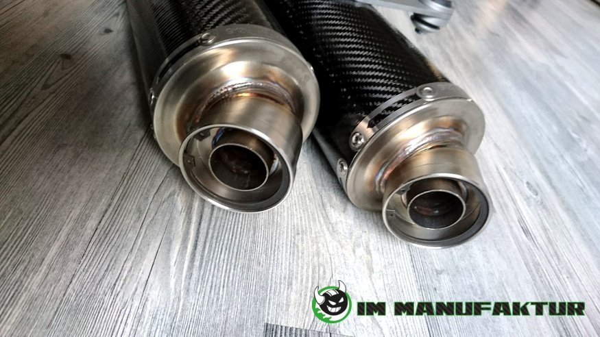

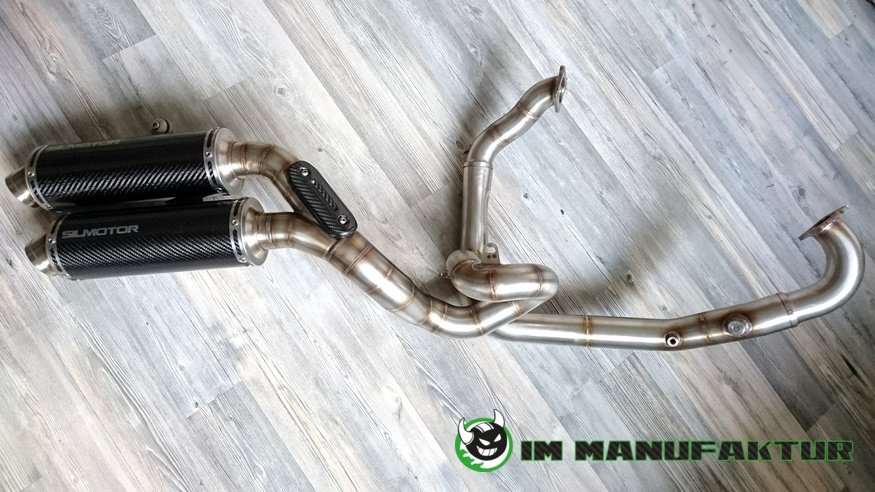

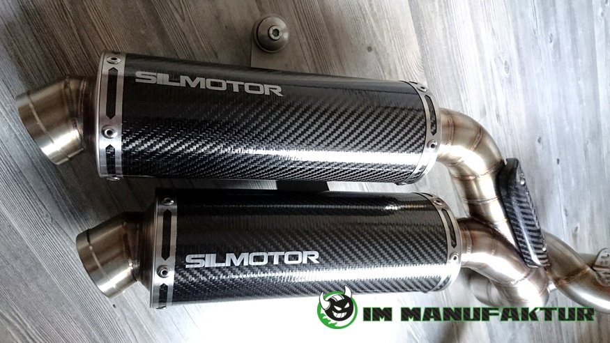

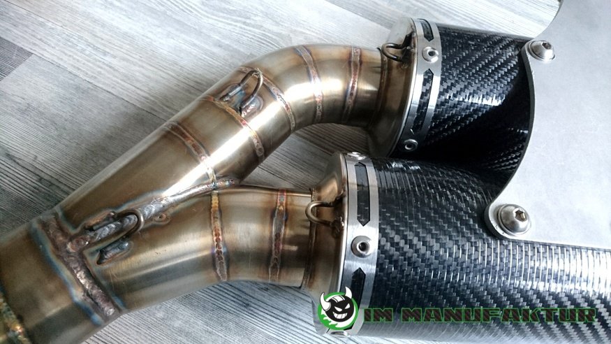

Angelehnt an die Termignoni anlage seiner Zeit besticht diese durch deutlich bessere Verarbeitung. Da diese Anlage direkt an der Duc angepasst wird ist die Passgenauigkeit überwältigend.

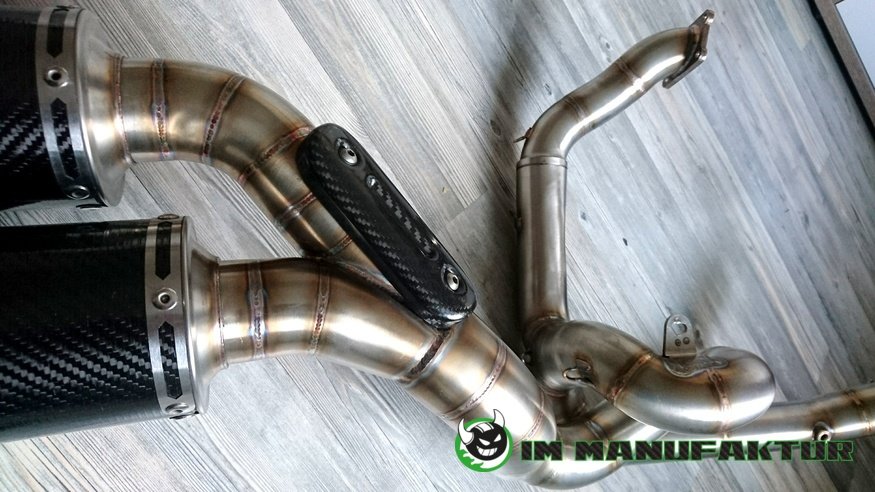

Da mein Motor Konzept einen größeren Querschnitt benötigt, wurde das ganze mit einem 54 mm Krümmen umgesetzt und nicht wie bisher mit 50 mm.
Die anmutig wirkenden kleinen ESD aus Carbon haben noch eine andere Besonderheit.
Sie haben rausnehmbare DB Eater und das wichtigste ...eine E-Nr.

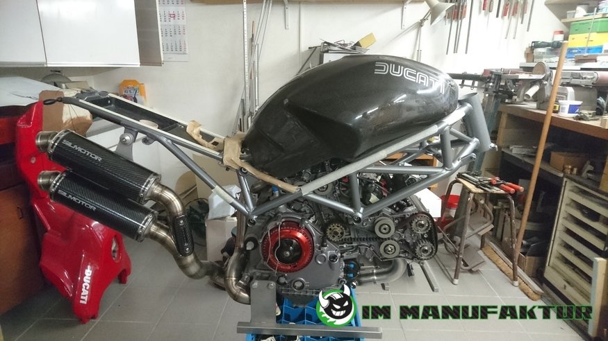

Damit ist diese Anlage ohne Konkurenz. Ich habe die Anlage so entwickelt das die Töpfe genau am Heck der Sitzbank enden.

Ja die Anlage ist ähnlich aber doch ganz anders. Meine Vorlage die mich inspiriert hatte, war die bekannte Schwarze S4RS mit den gekürzten Dämpfern, wohl etwas arg kurz.
Denke das Bild kennt jeder. Geschmäcker sind verschieden, doch für mich ist es "DAS" Design
In zusammenarbeit mit meinem Motorenbauer und den Technikern von Sil, ist dann dieses üble Ding entstanden. Die Anlage im Link giradelli ist übrigens nur 54 mm ab dem Sammler. Die Beschreibung ist etwas Irreführend. SIL bestätigte mir, das die all ihre Erfahrung da mit eingebracht haben. Was das Teil bringt, kann ich noch nicht sagen.

Die Shootgun Anlage von SIL hat ja auch keine Katblase.

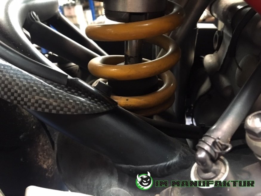

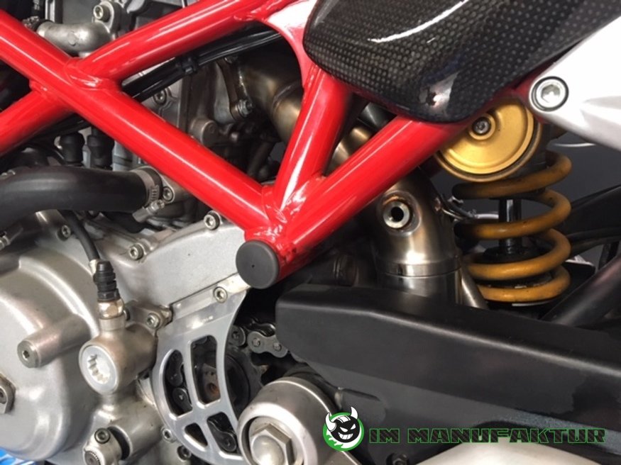

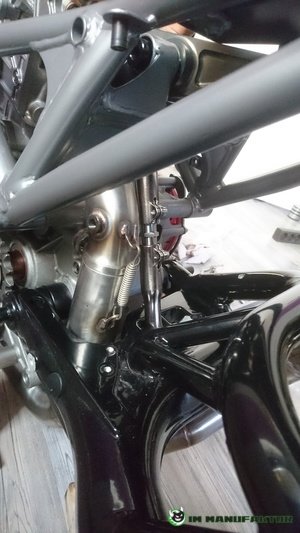

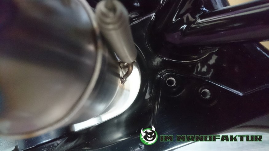

Ich wollte hier lediglich mal was neues präsentieren. 54mm passen auch nur Grenzwertig durch die Schwinge. Da das ganze am Mopped angepasst wurde, geht das wenigstens mittig durch. Bei ca 60 mm Auge kann sich jeder den Rest denken. Sollte das so zu eng sein, werde ich die Schwinge an der Stelle umbauen.
Leistungstechnisch ist man mit der 54mmAnlage bestens bedient, seitens SIL und anderen Motoren experten ein gutes Fazit.
Der Krümmeranschluss ist 50 mm weil SIL sehr oft sagte, das die kein größeres Rohr am Flansch bauen können. Ebenfalls bestätigte man mir das halt der gewisse Rückstau, verjüngung völlig korrekt sei und nötig sei.
Die verarbeitung ist deutlich besser als die Termignoni und ja was soll ich sagen, rausschraubare DB Eater und papiere, bzw. E-Nr sind erstmal drauf!

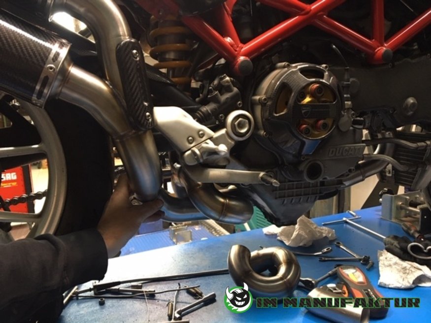

Also bitte steinigt mich nicht ;) Ich kann euch nur soviel sagen, extrem hin oder her. Mehr geht nicht an der Monster! Das Rohr geht filigran überall vorbei, alles am Mopped angepasst, nix Schablone. eine Einbuchtung am Motor damit alles freigängig ist, an der Schwinge vorbei und auch am Sammler wurde ein Lösung gefunden das so elegant wirken zu lassen. Noch ein paar Titan Schrauben und einen Carbonhalter und man darf sich nicht schämend im Tageslicht zeigen.

Also passen tut das ganze super und eintragen sollte auch kein Problem sein, sei es wie die Anlage ist oder durch einschubkat etc. Das hab ich schon mal geklärt. das ist dann von den Werten abhängig. Hab selten eine so gut passende Anlage gesehen.?
