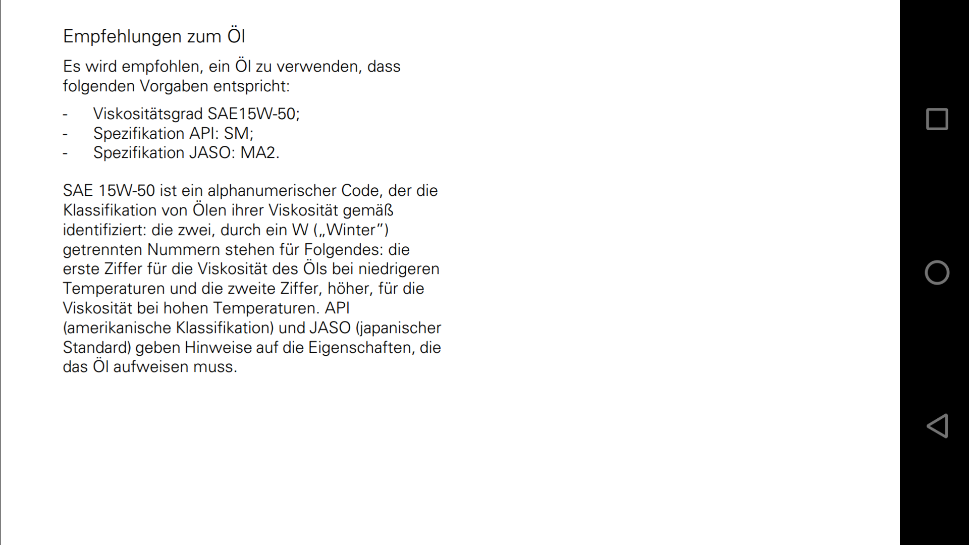

Bei der 939 ist nur noch 15w-50 erlaubt. Laut Handbuch und Service Manual.

Ducati recommends you use Shell Advance 4T Ultra 15W-50 oil.
As an alternative it is possible to use a motorcycle engine oil having
the same degree SAE 15W-50 and meeting the following specifications
JASO: MA2 and API: SM.
also nur eine empfehlung (recommends), keine vorschrift das shell zu benutzen.
