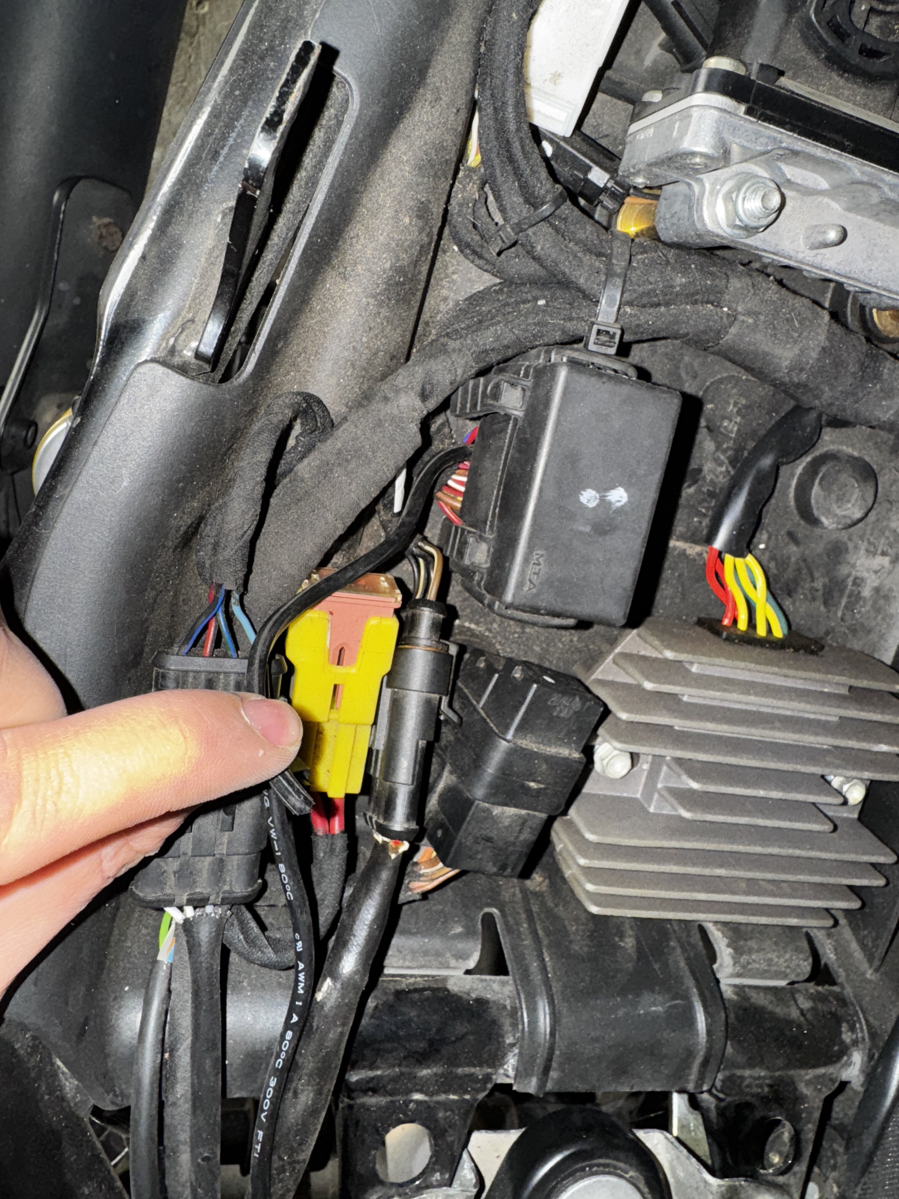

Allerdings sind mir beim Ausbau zwei Dinge aufgefallen, die mich stutzig machen:

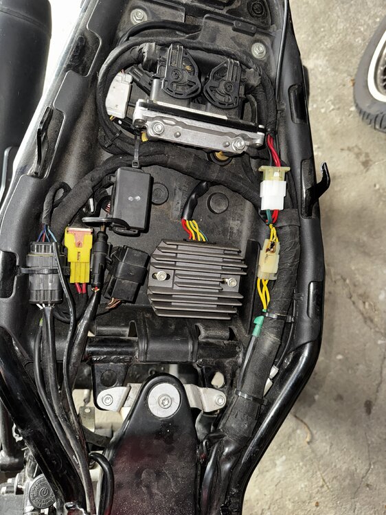

1. Verschmorter Stecker des Lima-Reglers
Ich vermute, dass durch schlechten Kontakt bzw. einen zu heißen Regler Kunststoff zwischen die Kontakte gelaufen ist, was den Widerstand erhöht hat – dadurch stieg die Temperatur weiter. Den Stecker zu tauschen ist kein Problem, aber hat hier jemand ähnliche Erfahrungen gemacht? Oder könnte das eine andere Ursache haben?
2. Zwei unterschiedliche, aber durchgeschnittene Kabel
Eines (1-Adrig) ist am Sicherungshalter „eingelötet“, das andere (3-Adrig) verschwindet unter dem Tank (siehe Bilder). Weiß jemand, ob diese Kabel original sind? Oder hat jemand einen Schaltplan, mit dem ich das überprüfen könnte?

Der LiMa-Regler ist unter der Sitzbank an der denkbar ungünstigsten Stelle.
Wo soll die Temperatur hin … ?
Dass der Stecker deswegen angeschmort ist, kann ich mir allerdings nicht vorstellen.
Der Umbau des Reglers - Relokation (z.B. an derselben Stelle, nur „von unten“) oder Tausch gehört bei der SC quasi zum Standard.
Edited by Fözzi
Schraub den Regler mal ab und guck ihn dir mal von Unten an, sind ja nur zwei Schrauben.
Meist sind die von unten dann auch total verschmort, weil da die Hitze nicht weg kann.
ihr solltet auf alle Fälle beides prüfen. Lima und Regler
Ich hatte zuerst einen klassischen Reglerdefekt, der jedoch nicht zu wenig sondern zu viel Spannung durchliess und somit auch die neue Batterie zerstörte.
Gelöst habe ich damals dies so dass ich wie oben schon geschrieben Aussen im Radlauf zusätzlich einen Regler dazugeschraubt habe. Diesen habe ich dann auch verwendet. Der Vorteil war dass ich dann immer 2 Regler dabei hatte und bei einem ev. neuen Defekt nur die Stecker tauschen musste. Dazu kam es dann auch nach Jahren.
5 Jahre Später, hatte dann meine Lima einen Schluss bei 2 Phasen. Dieser Schluss hat auch wieder den Regler zerschossen. Durch den zweiten Regler konnte ich umstecken und mit der einen Phase bin ich wieder nach Hause gekommen.
lg Harry

Den habe ich inspiziert und durchgemessen – passt alles. 👍 Eine Frage zum nach „außen“ Setzen: Habt ihr hier keine Probleme mit Feuchtigkeit durch Spritzwasser bei Nässe?
Hat jemand Erfahrung bzw. könnte mal bei sich schauen ob das beschriftete Kabel „Serie“ ist?
Danke & Grüße, Sattler
vor 1 Stunde schrieb Sattler97:
Nope.
Solch ein beschriftetes Kabel gibt‘s bei mir nicht.

Nein hatte ich nicht, und ich bin zigTausendkm auch manchmal im Regen damit gefahren. Wichtig ist dass der Stecker nicht aussen ist., Ich habe die 2 Regler einfach mit langen Schrauben gegeneinader geschraubt. Der innere war Reserve.
