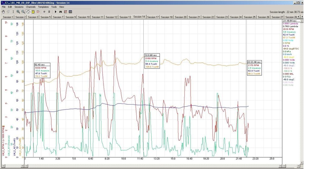

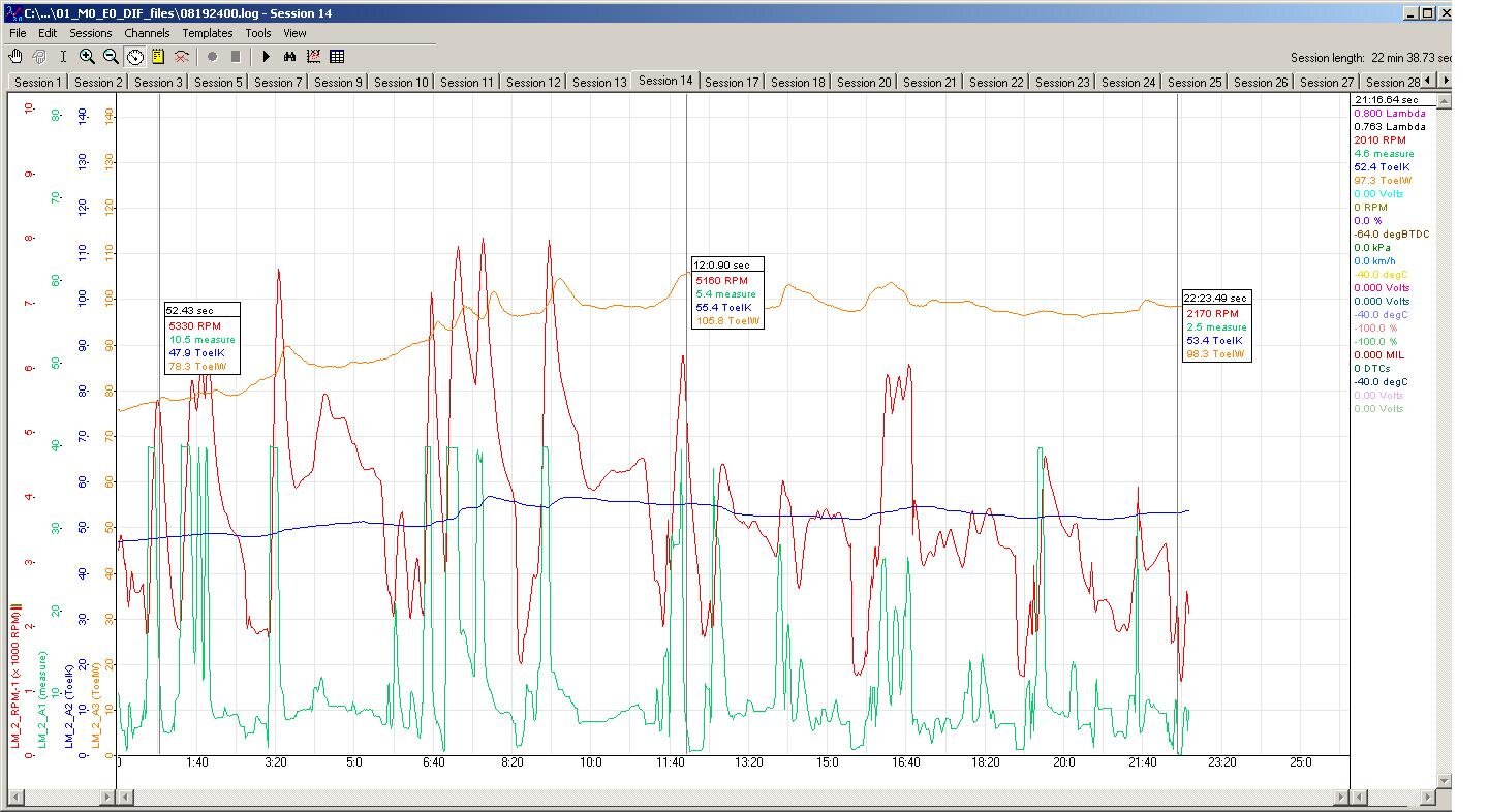

Mein bestes Motorrad der Welt ist die Cagiva Gran Canyon 900 , angetrieben vom Monster Motor (68 PS Version). Der Öltemperatursensor ist mir seit Jahren ein Dorn im Auge ob seiner fragwürdigen Installation. Den Kraftstoffverbrauch hatte ich schon vor Jahren durch einen zuschaltbaren Parallelwiderstand von 350 Ohm um ca 0,5 – 0,7 l reduziert. Vorher „roch“ es buchstäblich nach Überfettung. Um den Übeltäter endgültig gerichtsfest zu überführen, setzte ich einen baugleichen Sensor in die Ablaßschraube ein. Eine Kochtopfkalibrierung ergab kongruente Temperatur-Widerstandskennlinien .
Die folgenden Messschriebe wurden mit abgedecktem Ölkühler erzeugt, da mir der Motor in dieser Jahreszeit zu kalt läuft (grau-weiße Öl-Wasseremulsion am Schauglas).
Das Ergebnis ist krass:
gemittelt über die Gesamtmeßzeit ca 50° C zu wenig an der Originalmeßstelle ! Das wäre ja nicht so schlimm, wenn die im Eprom hinterlegte Kurve dies berücksichtigte; tut diese aber nicht ! Da ist erst bei 57°C Schluß mit Anfettung. Ich traue mich gar nicht , mit offenem Ölkühler Messwerte zu ermitteln.
Die Rennstreckenfraktion wird dieser Sachverhalt nicht stören, die Landstraßensurfer wohl schon. Warum mehr Sprit in den Motor kippen, als daß er braucht ? Er freut sich nicht darüber und die Reichweite leidet auch.
