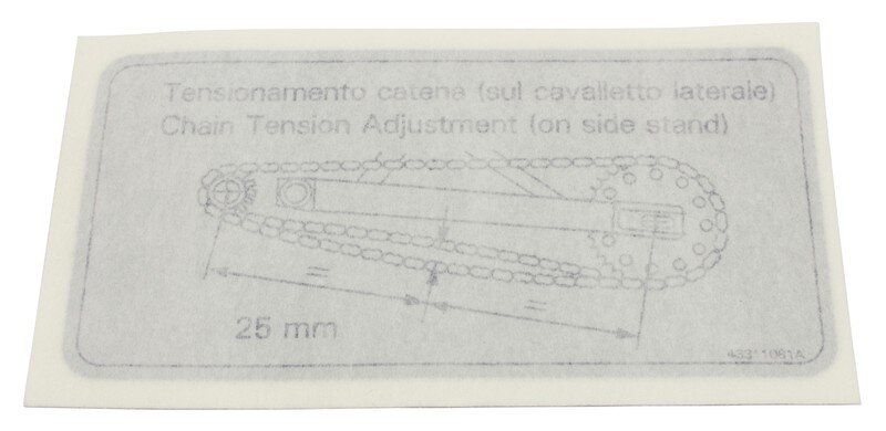

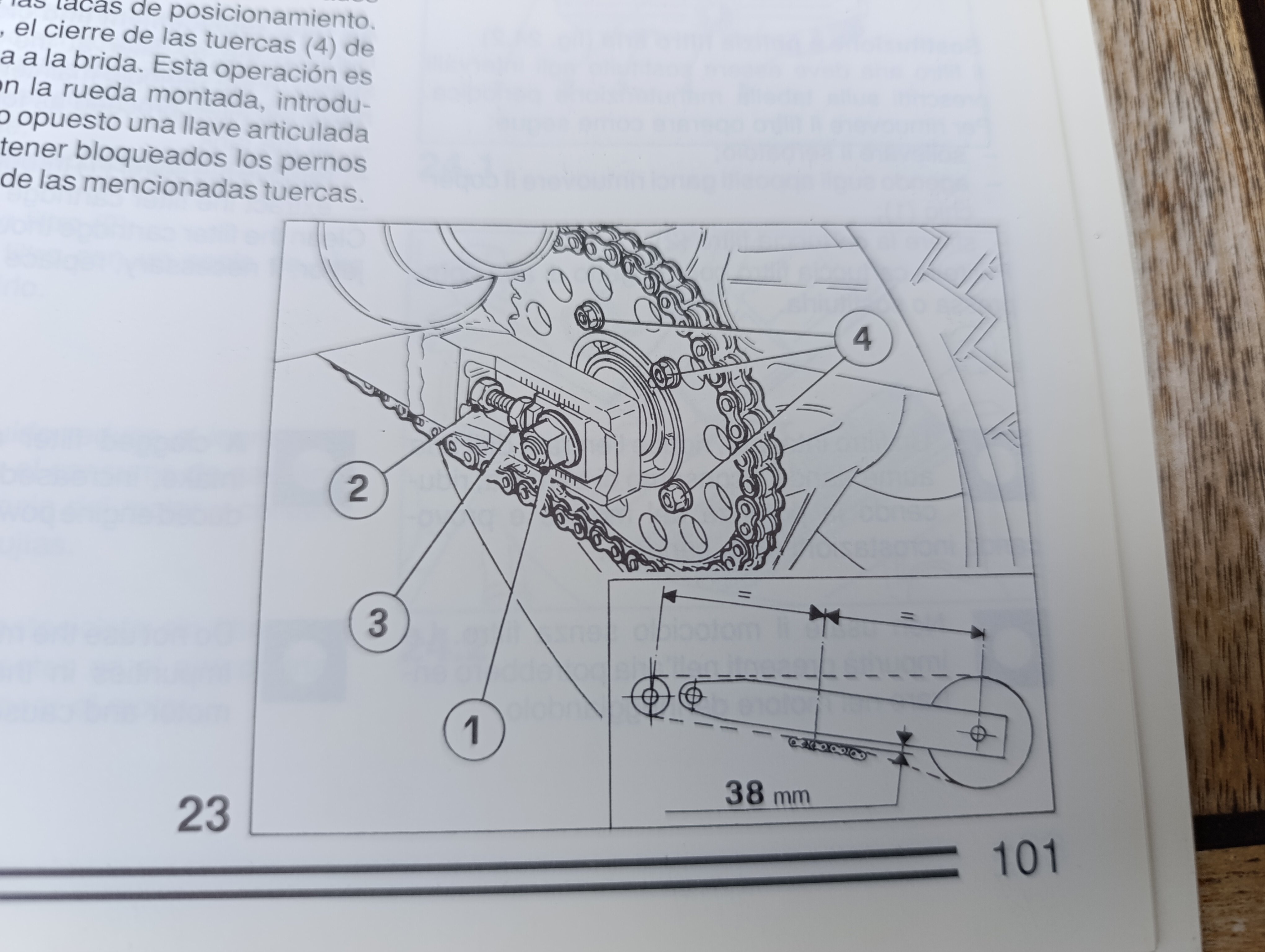

Wie müsst ihr eure kettenspannung?
Das Handbuch sagt, ich solle den Abstand der Kette zu schwingen messen; andere Quellen nehmen den sonst üblichen Durchhang als Maß (s. Bilder).
Wie macht ihr es?

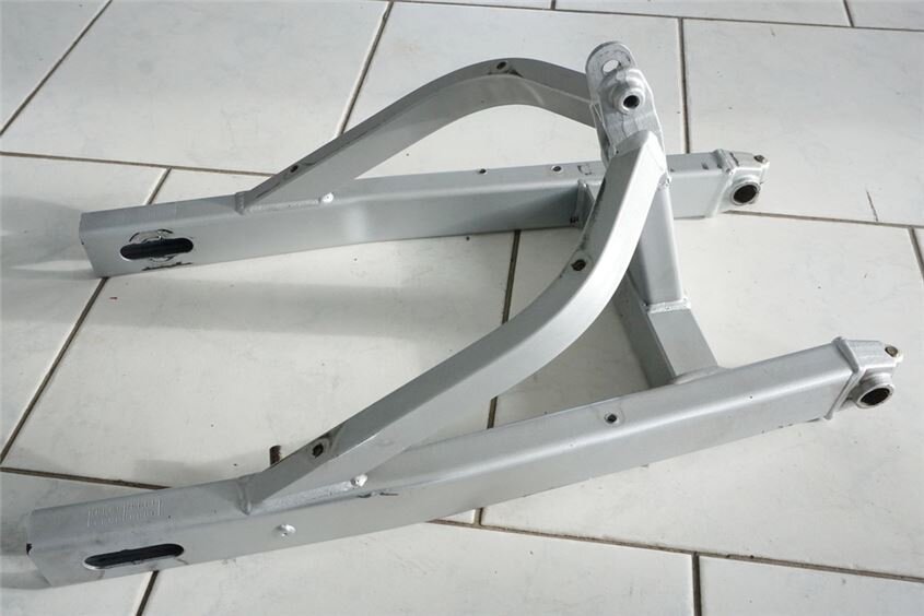

Meine Schwinge sieht übrigens nicht so aus, wie die Abbildung in meinem Handbuch... Stimmt die Angabe dennoch?

Wie sieht denn deine Schwinge aus?
Aber ansonsten ja so wie das im Handbuch steht vorgehen mit Moped auf dem Seitenständer. Achsmutterlösen und dann wenn die Kette zu locker ist beidseitig markierungsgleich nachspannen.  Gut 3cm Duchhang ist ok. Lieber marginal lockerer als die da angegegenen 25 mm und als mal zu stramm. Damit runierst  du nur die Kette und quälst auch das Getriebeausgangslager zum vorzeitigen Verschleiß.
