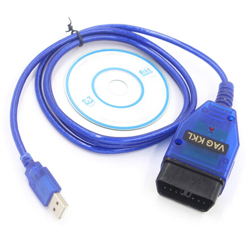

Das Kabel habe ich ja schon!!! https://www.ebay.de/itm/152746903175
Nur fehlt mir noch die Verbindung von diesem zum Handy oder Computer!
Welche das richtige dafür wäre, ist meine Grundfrage. Hast Du da einen Tipp?
Guzzidiag schau ich mir an.
LG!
Robert
 Ja wie geschrieben KKL ! vag !
Ich glaube jetzt check ich es endlich. Mein Kabel gehört mit dem kleinen Stecker (am Bild rechts) ans Moped angestckt (ich dachte umgekehrt). Und dann brauch ich das KKL vag an den großen Stecker. Da hatte ich eine Blockade, weil ich immer der Meinung war, der große Stecker gehört ans Moped und ich keine  Anschluß an den kleinen fand.
Danke!

vor einer Stunde schrieb Zwangsgesteuerter:
Danke!
 s-l500.png.9968aab6c8c15a4b7d508cc90800dde4.pngs-l1600.thumb.jpg.0afa133d52eb914ddbc4dc507f9d087a.jpg
Yes erledigt 🙂 masse/+ ordentlich anklemmen. (Eventuell separate Batterie)
wenn es nicht klappt,  arbeite bei der Landesregierung, fahre deswegen des öfteren in die Michael Pacher Straße .. dann streif ich dich und hilf dir ggf.
Genau, der 3pol Superseal ans Mopped, dann den blauen OBDII-auf-USB-Adapter und das entweder in einen Windows-PC mit JP- oder GuzziDiag oder noch ein OTG-auf (USB-von deinem Handy)-Adapter und TuneECU.

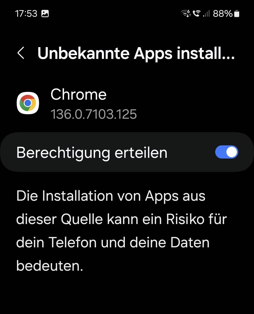

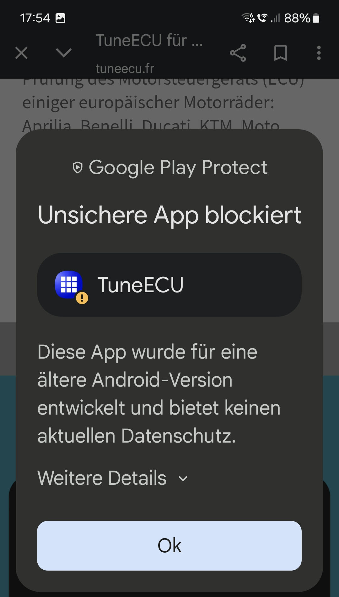

Hab ich mir ja bereits gedacht 🫤 da kommt son alter S... wie ich gleich mal wieder an seine Grenzen (nicht meine Welt) zuerst mal ne Berechtigung erteilt und dann unsichere APP blockiert 😒
Habe es heute mal mit meinem zweiten, einem älteren Handy mit älterer Android Version versucht, leider wiederum die gleiche Meldung 😒 ich blicke das leider nicht mit den verfluchten Anwendungen und weiß nicht wie ich nun zu meinem Tune Ecu kommen soll, grüßle Burner
