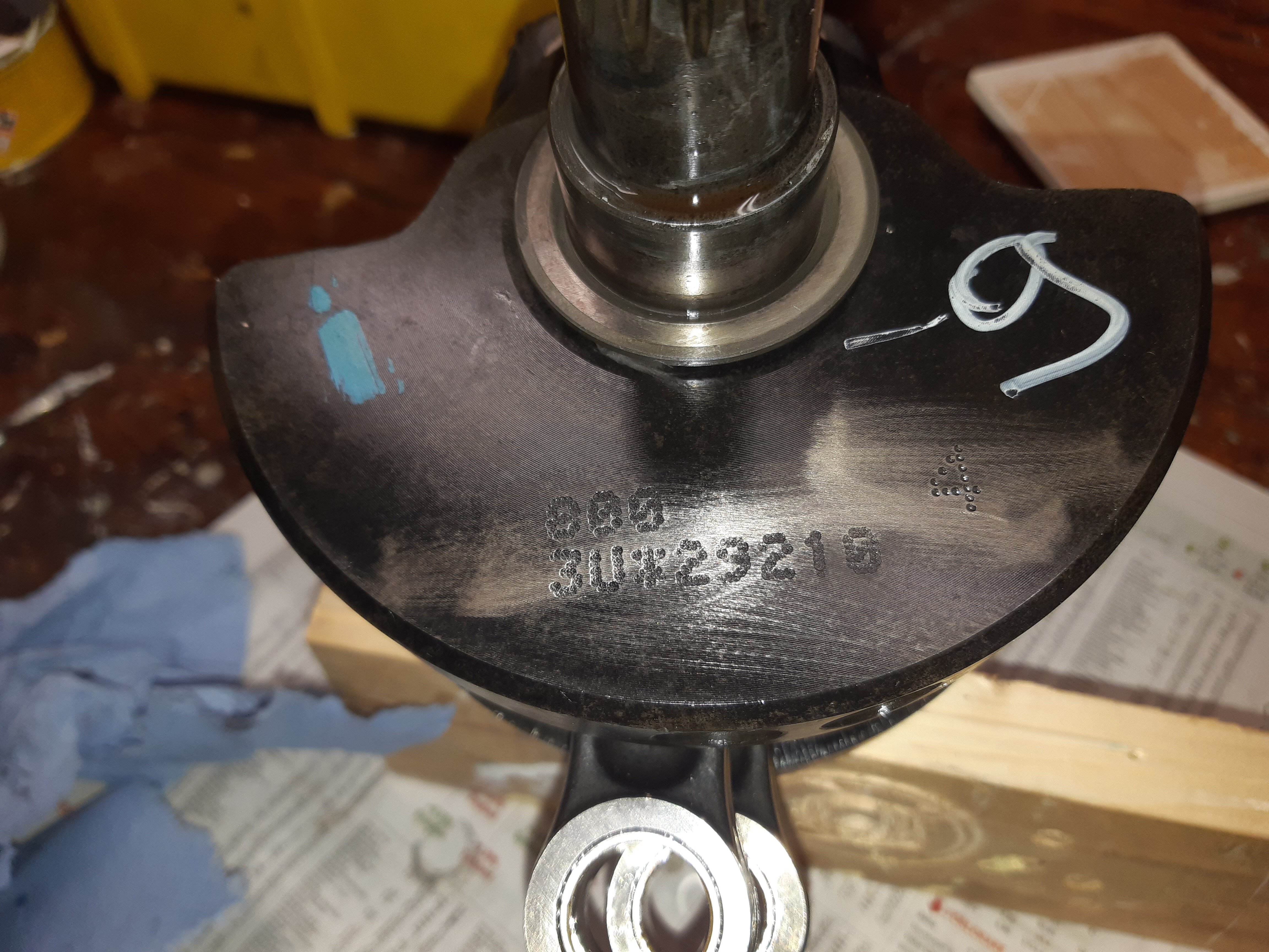

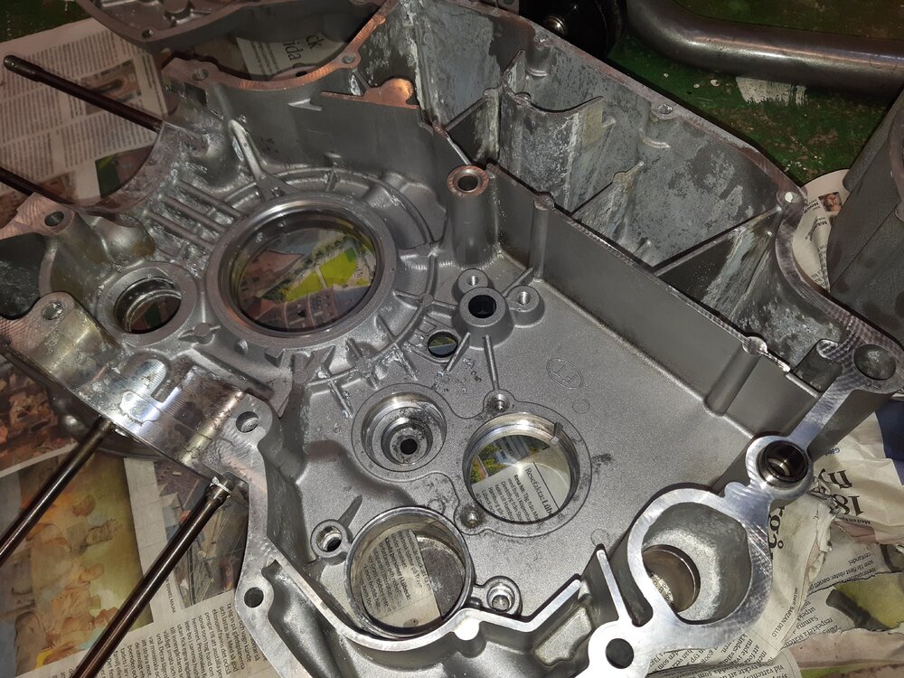

Der 800er-Motor lag grösstenteils in Ruhe über den Sommer, alles was passiert ist, dass ich den Motor nassgestralt liess. Nach Rücksprache mit dem Mann, habe ich für alle Öffningen Stopfen gemacht, und den Motor voll zusammengebaut abgeliefert. Ich habe tatsächlich alle Öffnungen irgendwie zugemacht, aber leider hatte ich da, wie man sagt, ”etwas Pech beim denken”, das Loch für die Kupplungs-Druckstange habe ich im linken Gehäusehälfte zugemacht, nich in dem linken Motordeckel.
Das habe ich aber erst nach anderthalbe Woche gemerkt, aufgrund andere Aktivitäten habe ich den Motor  so stehen lassen, beför ich ihn geöffnet habe. As relativ winsige Loch hat aber ausgereicht, um den Motor halb voll mit feuchtes Bestrahlungsmaterial zu machen, und so ganz schön sah das nicht aus.
Ich dachte dass das Material irgendwie korrosiv sein könnte, aber nach Rücksprache  mit dem ”Täter” wahrscheinlich doch nicht, es soll sic hum einen Porzellanmaterial und reines Wasser handeln. Auf jedem Fall habe ich ein grosses Aufräumungsarbeit vor mir.
Ich habe auch mit der Liste über Ersatzteile angefangen, min da gerade bei der Kurbelwelle. Ich hoffe, die Welle sieht under den Pleueln genau so gut aus wie den Motor sonst, werde  selbstverstänlich  alles messen und Lagerschalen entsprechend auswählen, hätte aber erwartet dass auf Pleueln und Kurbelwelle irgendwelche Markierungen finden, ie wenigstens in einer Richtung hätte weisen können. Finde aber nichts was mir hätte schlauer machen können. Sagen diese Markierungen was, oder bleibt nur messen und entsprechend wählen?

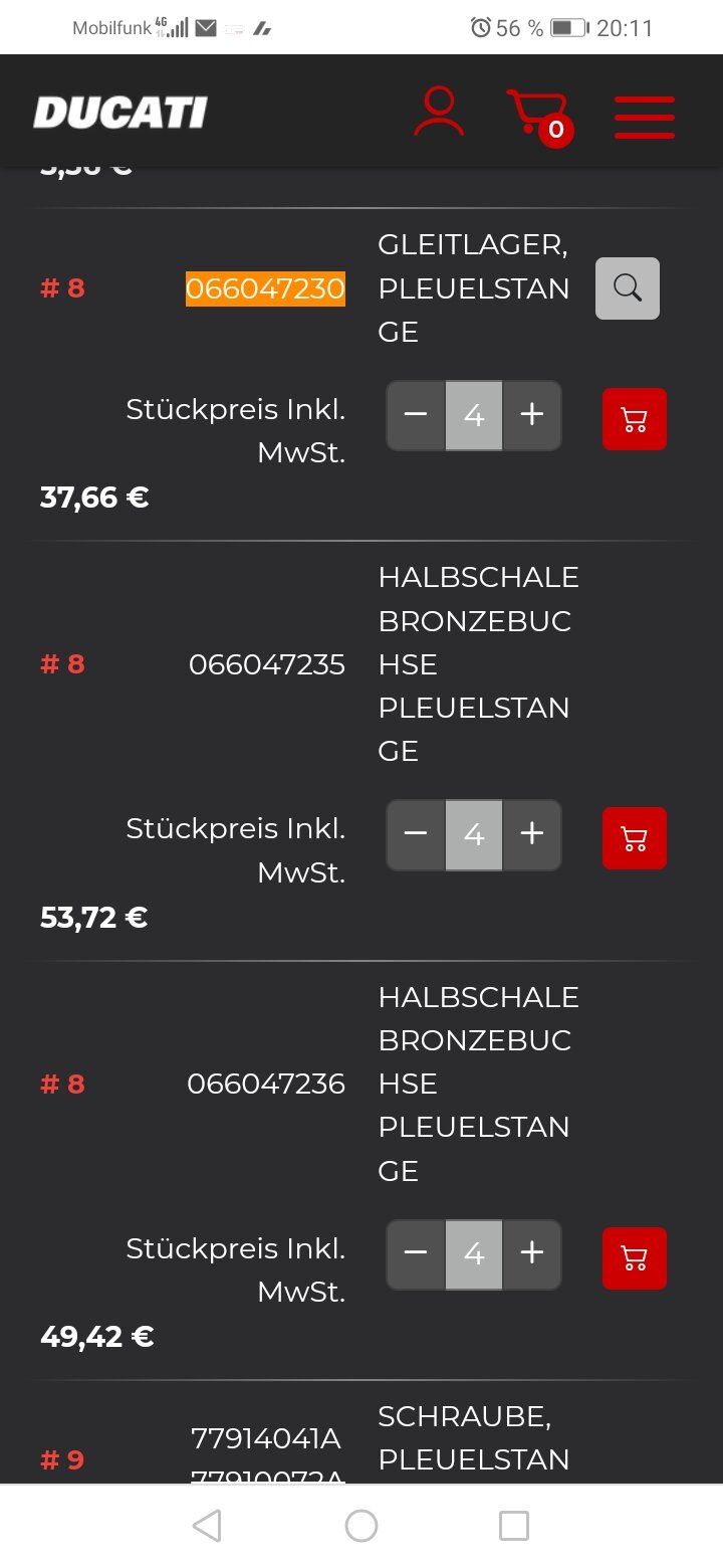

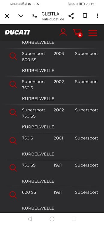

Am 4.11.2024 um 11:26 schrieb Monsterhpd:
Edit: Ich habe gerade in verschiedenen Ersatzteilekatalogen nachgeschaut, da gibt es überall nur eine Schale. Weisst jemand von euch ob und wo man andere grössen ach finden könnte
Evtl. Bei SSie 750 oder ähnlich schauen,
Hab jetzt nach M800 2003 geschaut, da steht nur eine Schale.
Wenn du dann auf die Teile Nummer klickst wird angezeigt in welchen Modellen das Teil noch verbaut ist.
Und bei der 750 werden dann verschiedene aufgeführt.
Siehe www.ersatzteile-ducati.de
Screenshot_20241118_201207_com.android.chrome.thumb.jpg.28e8ec2cac0d5888db600e727ec204df.jpg
Unten dann die Lagerschalen Position Nr8 von 750 SSie
Screenshot_20241118_201138_com.android.chrome.thumb.jpg.05c609df2dd7ceb48058f0c3b3ec9fcb.jpg
Manchmal heisst das Teil Gleitlager und manchmal Halbschale.

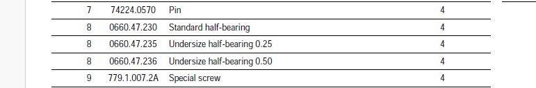

Hallo, Konrad.
Mein "Standard" bezieht sich nur auf der Bezeichnung oben in dem Ducati Ersatzteilkatalog. Da die beiden anderen mit "Undersize .... 0.25" bzw. "Undersize ... 0.50" bezeichnet werden, habe ich einfach angenommen, dass die beiden letzten für Instandsetzungszwecke sind. Allerdings hätte es dann vielleicht "Oversize ..." heissen sollen, in der Realität weiss ich ja nicht was sie eigentlich sind, aber anhand die Bezeichnungen 0.25, bzw. 0.50 nehme ich an dass sie nicht das gleiche sind wie die farbkodierten Klassen sind. Ist aber eine Annahme meinerseits.

Ja, die 0.25 etc das sind Schalen für geschliffene Hubzapfen mit Untermass. Die Farbcodierungen sind verschiedene Dicken bei gleichem Hubzapfen.

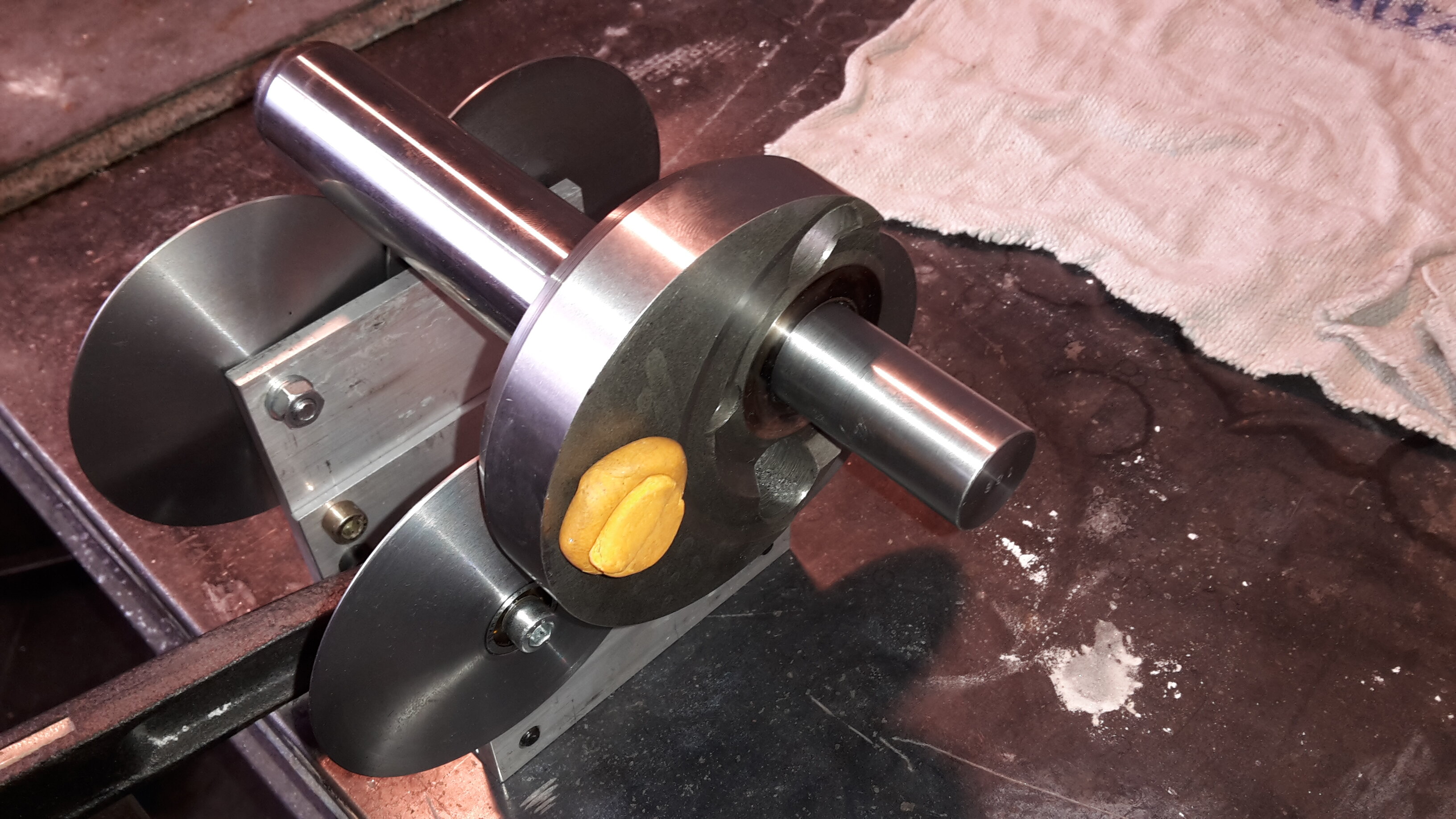

Der Wuchtbock sollte jetzt bestellt worden sein, so wird´s langsam ernst ..... I ch hoffe, ich mache mich nicht lästig wenn ich wieder mit ein paar Grundsatzfragen zurückmelde.
Ich habe etliche Youtube-videos angeschaut, aber da findet man ja meist dynamische maschinen-vorgänge, mit diesen zusammengeschraubten Aluplatten mit Zusatzgewichte als Meistergewichte. Diese kommen mir, mit den langen Stehbolzen usw. ziemlich sperrig vor, und müssen wohl auch in sich voll ausbalnziert sein (d.h., Schwerpunkt in der Mitte).
Verwendet Ihr auch so was, oder habt ihr andre (bessere?) Lösungen?
Die Kurbelwellen, die mein Kumpel von der Firma ausgewuchtet bekommen hat, wurden alle derch Abdrehen von Material ausgeuchtet, d.h. kein gezieltes Bohren an den gegengewichte wie man es sonst normalerweise sieht. Hält ihr das für eine gute Methode, oder sollte man lieber gezielt bohren?

Danke, ich mache mir da Gedanken, pruefe Gewichte usw, mal sehen wo ich lande.

Das schon. Aber ganz einfach um auszuprobieren, Fräshalterungen auszuprobieren, ein Gefuehl dafuer zu bekommen wenn man dies oder das macht, usw.
Ist eben Neuland fuer uns, und ich
habe aus Erfahrung gelernt, dass das was ich ausgedacht habe, häufig nicht das ist, was ich am Ende mache.
wenn du z.b. zu viel Gewicht an der Gegengewichtseite feststellst, dann kannst du z.b. Wuchtgewichte von Felgen an den Hubzapfenbereich kleben um ein Gefühl zu bekommen wieviel Material weg muss. Ob Bohren, Fräsen oder Schleifen ist egal. bei den Königswellen drehe ich oft in der Breite ab, dann haben die Pleuel noch etwas mehr Luft und schleife die innere Kante bis es passt. geht oft schneller als die Bohrmaschine einrichten. ist aber halt alles eine Frage der Einrichtungen.
Gruss Konrad
Was meinst Du mit Waage? Das auspendeln oder wie man dem auch sagt, der einzelnen Wangen oder ganzen KW?
Wenn man eine wirklich leicht laufende Vorrichtung hat oder das ganze auf zwei Linealen macht die perfekt ausgerichtet sind mit der Wasserwage, dann findet man kleine Abweichungen im Gramm Bereich.  Wenn z.b. eine Königswellen Seite in jeder Position stillsteht auf dem Wuchtbock, wenn sie also fertig ausbalanciert ist, und man dann ein z.b. 5g Klebegewicht irgendwo anbringt, dann bewegt sich die Sache. Auch bei weniger. Man kommt also schon ordentlich genau hin. Dynamisch wäre Luxus, aber bei schmalen KW geht es auch statisch schon ordentlich gut. Das mit der Genauigkeit wird ja immer diskutiert. Wenn man aber z.b. die Ducati 900SS Königswellenkolben von 86mm und 86.6mm auf die Wage stellt, dann findet man doch ein paar Gramm Unterschied. Da hat sicher keiner damals dafür den Motor zerlegt und die Kurbel nachgewuchtet nur wegen der Übermassbohrung. Und gemerkt hat man es wohl auch fast nicht. Aber sauber wuchten lohnt sich, die Rückmeldungen sind durchwegs positiv. Somit sind Toleranzen bis 5g sicher verschmerzbar.
Gruss Konrad
