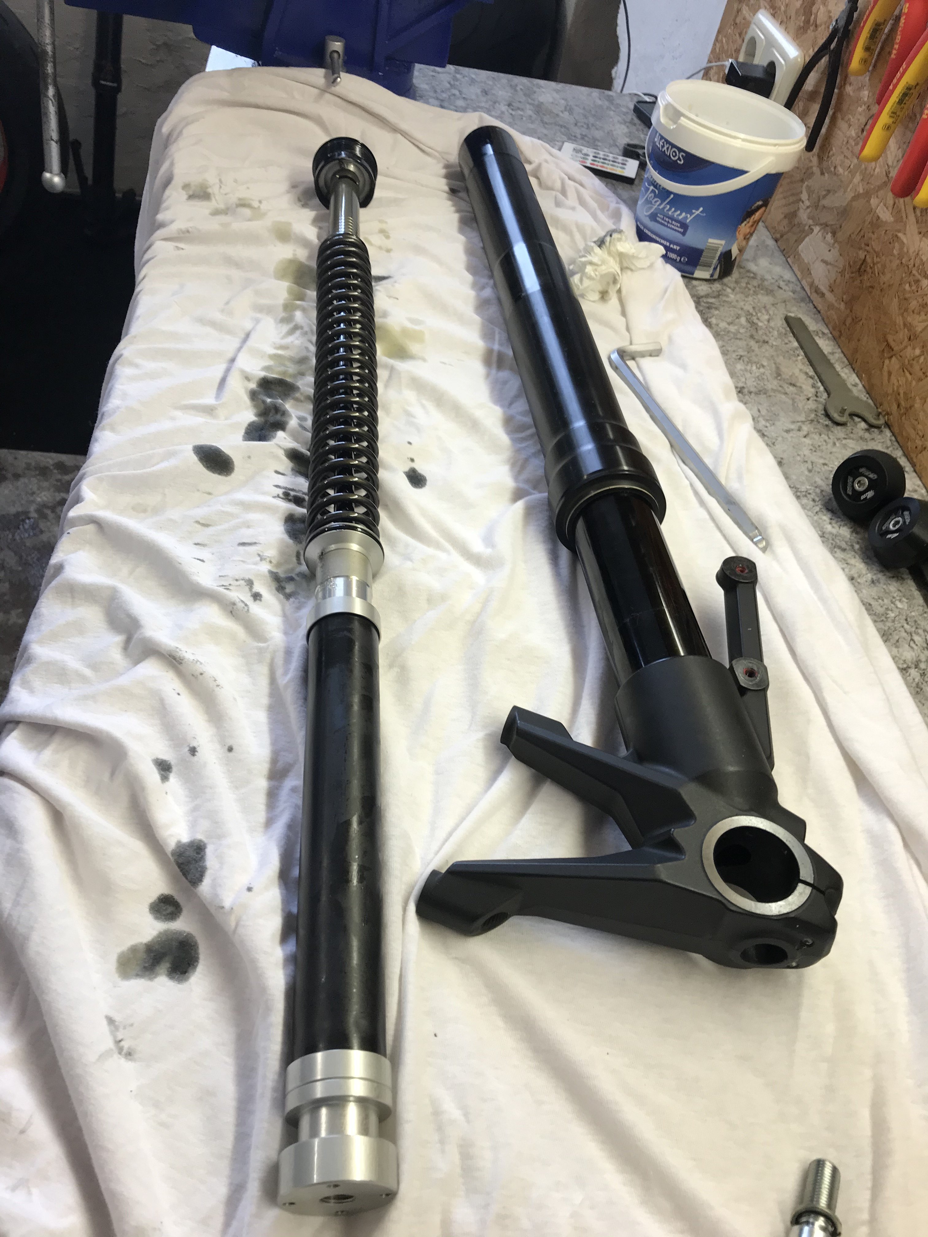

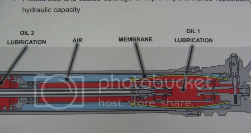

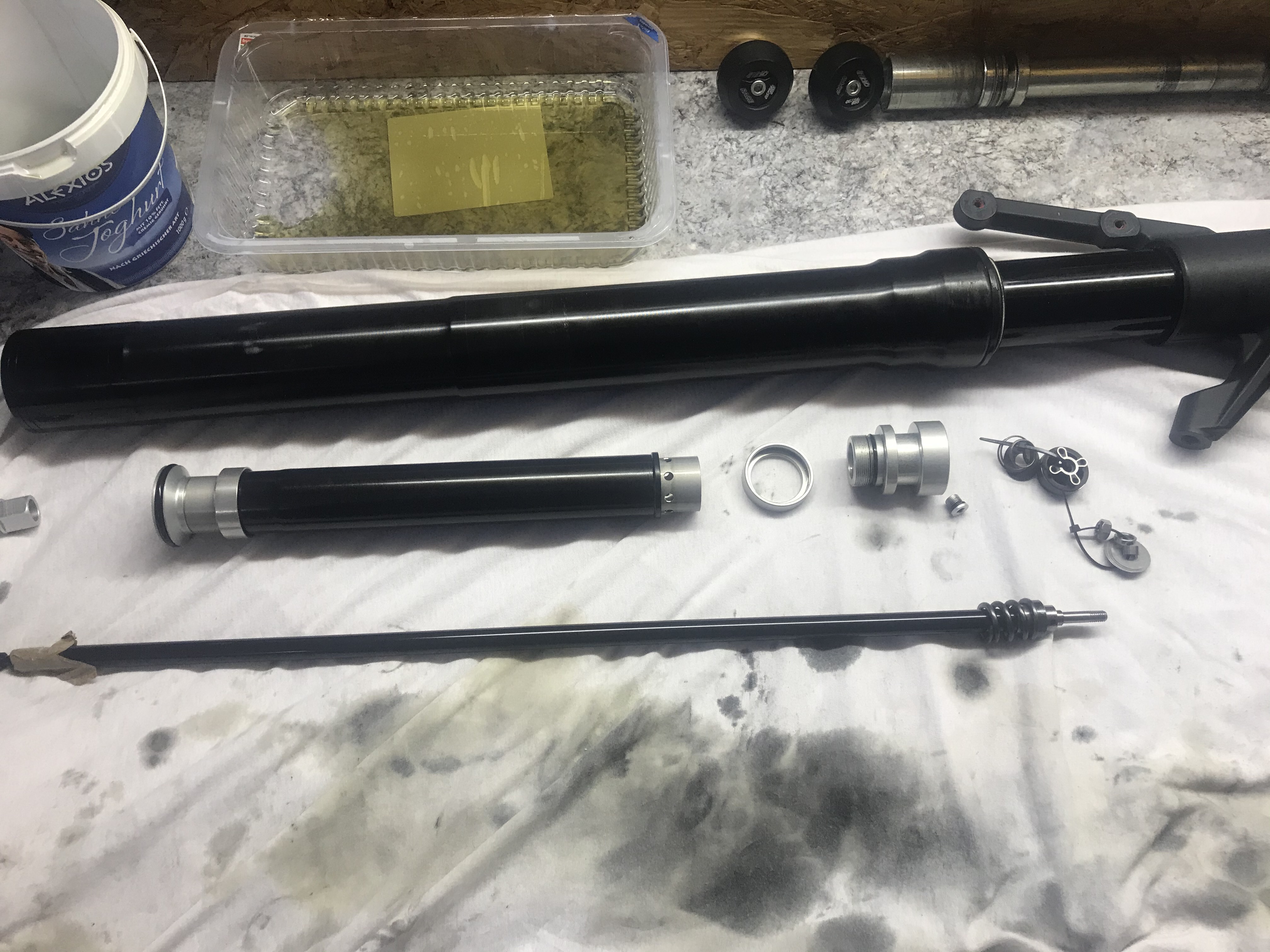

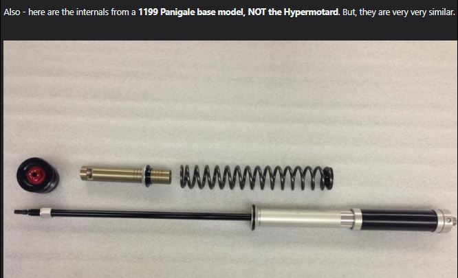

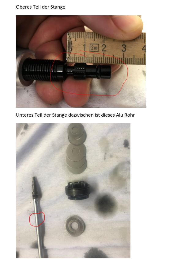

Servus, ich denke mal du hast das gleiche Problem wie ich gehabt habe. Wollte sie auch zu Franz Racing senden die kannten diese Gabel aber nicht + ich habe schon nach dem Fehler gesucht sprich die Gabel war geöffnet. Deswegen wurde diese natürlich nicht mehr angenommen. Das Problem ist das die Kartusche unten mit der Zeit luft zieht. Bezüglich deiner Stange. Die geht durch bis nach unten und verstellt die Ölmenge. evtl. ist diese nicht abgebrochen sonder zwischen der schwarzen schraube und unten ist noch ein art Alu rohr vll hast du Glück und es ist nur diese Verbindung.
--> Beitrag von heute ganz unten
https://www.hypermotard.de/index.php?/topic/2167-marzocchi-gabel-überholen-821-sp/
hier jetzt auch:
Edited by Flo1990
