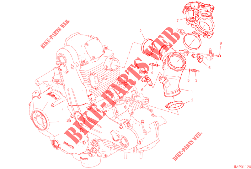

Moinsen ... Herr Schmidt ... :cool:
2 x 55mm ...das wäre wohl die ultimative " Tuningspritze " ... für alle 2 Ventüler ... :wahnsinn:  ?
Das wird aber sicherlich nur 1 Drosselklappenkörper sein ... wie auf dem Bild ( Scrambler 1100 Modell  2018 ) :guenni:
https://www.bike-parts-ducati.com/ducati-motorcycle/Scrambler/2018/Scrambler_1100/Scrambler-1100/THROTTLE-BODY/355/2329/0/355
THROTTLE-BODY-Ducati-Motorcycle-Scrambler-2018-Scrambler-1100-Scrambler-1100-2329.png.1c1955c1a42b7a833430f0c8ab0e8503.png
Edited by Twinmaster
Ja, die SCR 1100 hat wie die 803 auch nur eine Drosselklappe.
Das heißt ja aber nicht, dass man in einen Renner 2 davon verbauen kann.?
Von der Sinnhaftigkeit jetzt mal abgesehen.
