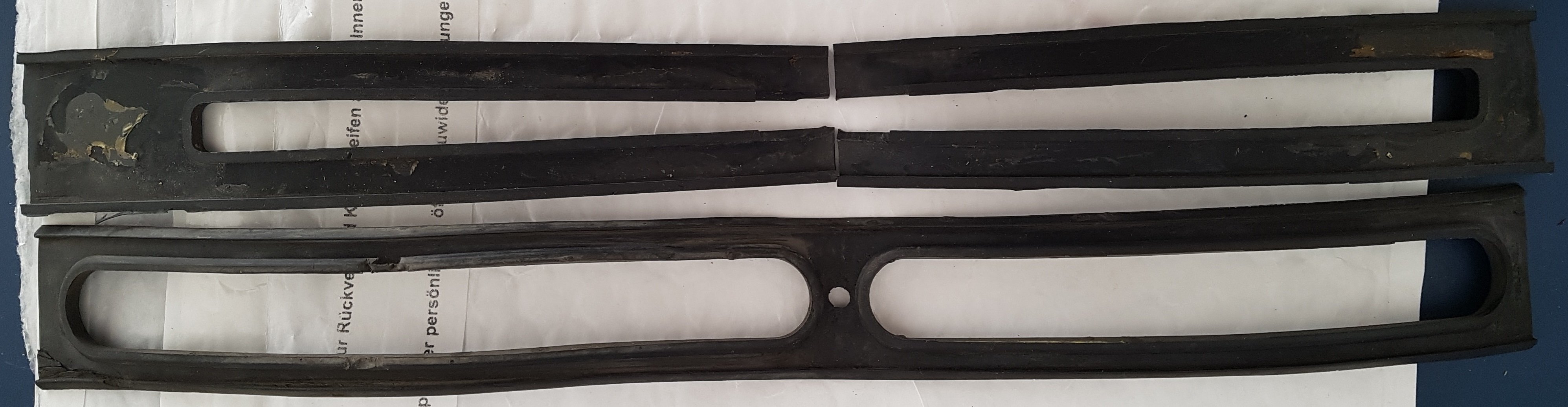

Moin,
gibt es eigentlich verschiedene Gummis für die Auspuffhalteschellen? Beim Strada-Model (50er Krümmer/SPS) schaut das Gummi (unten) anders aus als bei den Racing-Töpfen (oben). Die Serientöpfe sind von Termi, die Racing keine Ahnung, steht nix drauf. Beide Gummis haben eine Länge von 33,5cm.
Da alle 4 Gummis fertig sind, steh ich grad vor Bestellproblemen. Die Racing-Gummis sind auch etwas breiter, Serie/Racing sind untereinander also nicht tauschbar.

Na ja, ob es verschiedene Gummis für die Auspuffhalteschellen bzgl. Bestellung gibt (den rein existentiellen Beweis dazu liefert das Foto). Sprich das untere Seriengummi dürfte ich einfach bestellen können, nur wo finde ich das obere? Wenn jeder Zubehör-Auspuffhersteller seine eigenen Schellen/Gummis hat, bin ich geliefert, auf den Töpfen steht nix drauf.
Die einzige Unterscheidung die ich bei Anbietern gesehen habe, betreffen die Länge (https://www.duc-store.de/Auspuffhalteschelle-Gummi) aber die ist bei beiden mir vorliegenden Typen gleich 33,5cm. Ansonsten sind die beiden Typen unterschiedlich breit in den Stegen und im Mittelteil.

Stell doch mal ein Bild der Schellen und Schalldämpfer ein, um die es hier geht.

Die Schellen sind (aus der Erinnerung) tauschbar, sprich alle Töpfe (Serie und Racing) haben wohl den gleichen Durchmesser. Ich kann natürlich nur die Serienschellen verwenden, lieber wäre mir aber, jedes Topfpaar mit seinen eigenen Schellen zu haben - macht es bei der Wechselei einfacher 🙂
Armin, die Schellen selbst sind optisch gleich, bis auf das die Racingschellen breitere Stege und Mitten haben. Sieht man kaum. Damit sind die Gummis aber nicht austauschbar. Die Länge der Gummis dagegen ist wiederum gleich mit 33,5cm. Echt merkwürdig, wer schneidet denn neue Schellen und Gummis nur um einen halben mm mehr Breite?
