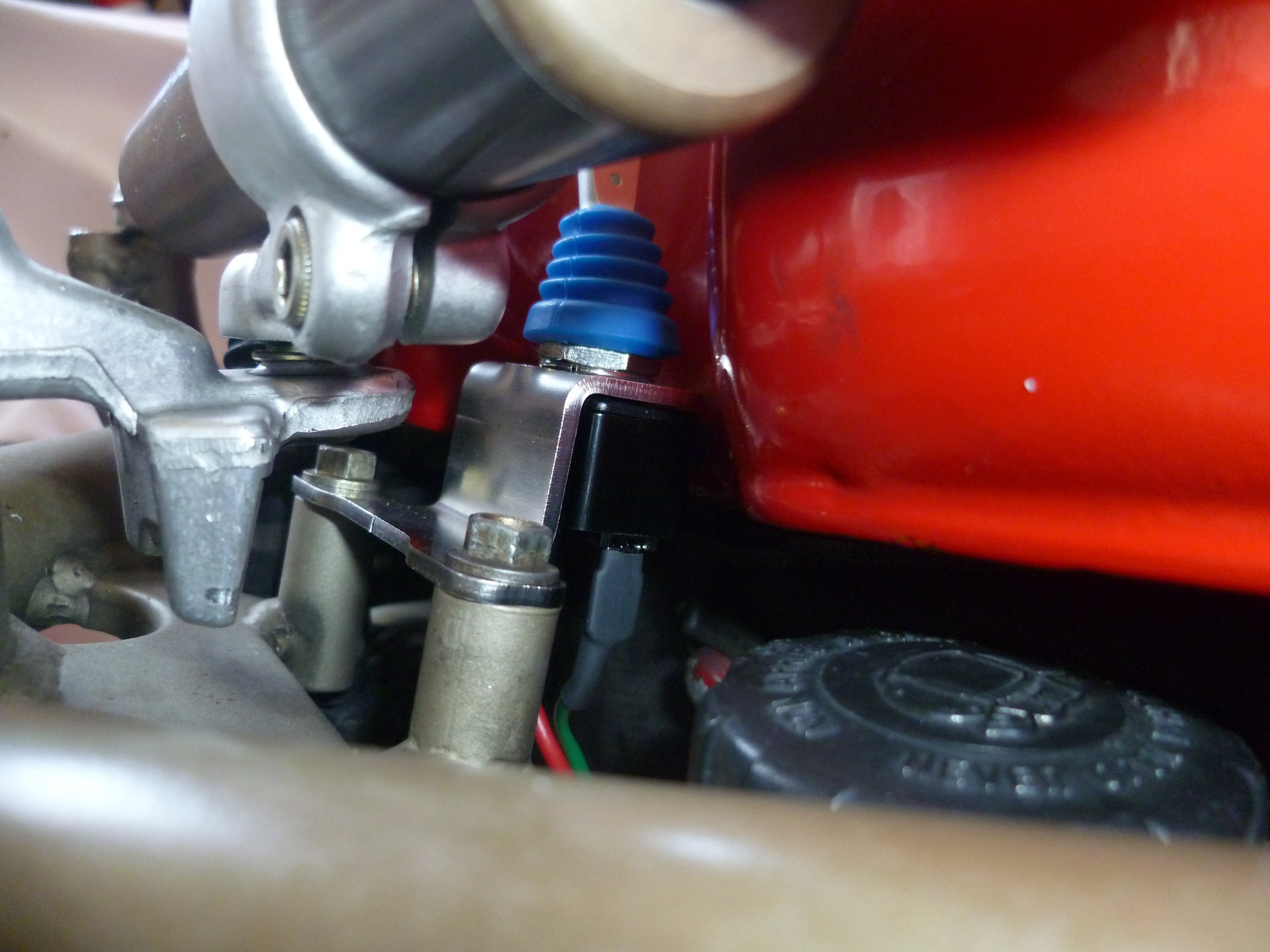

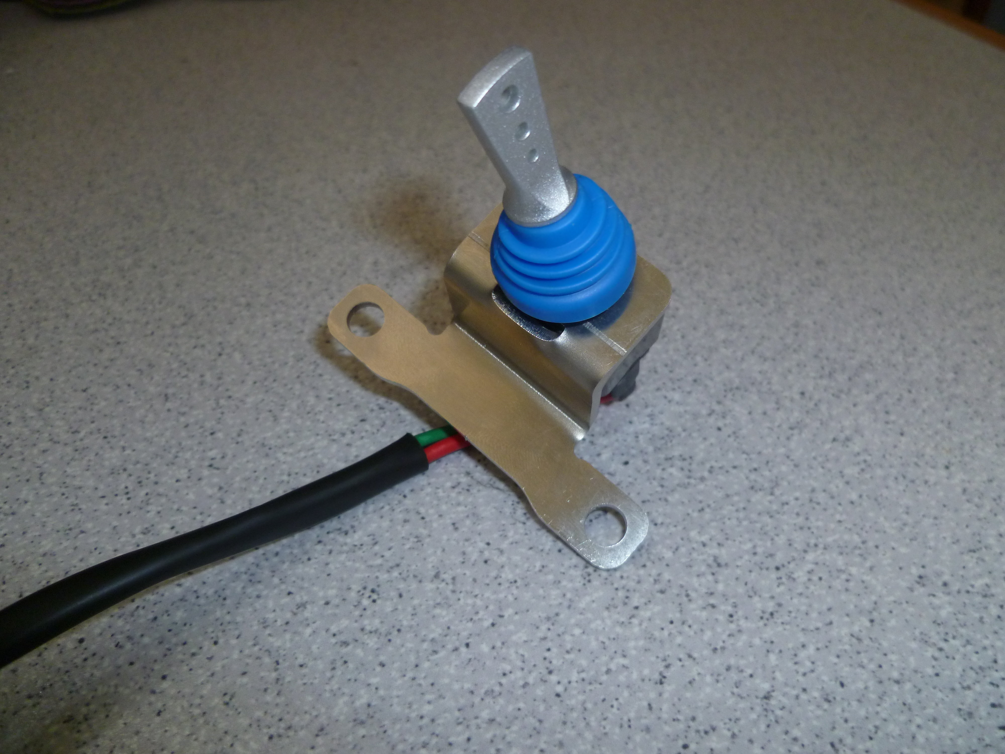

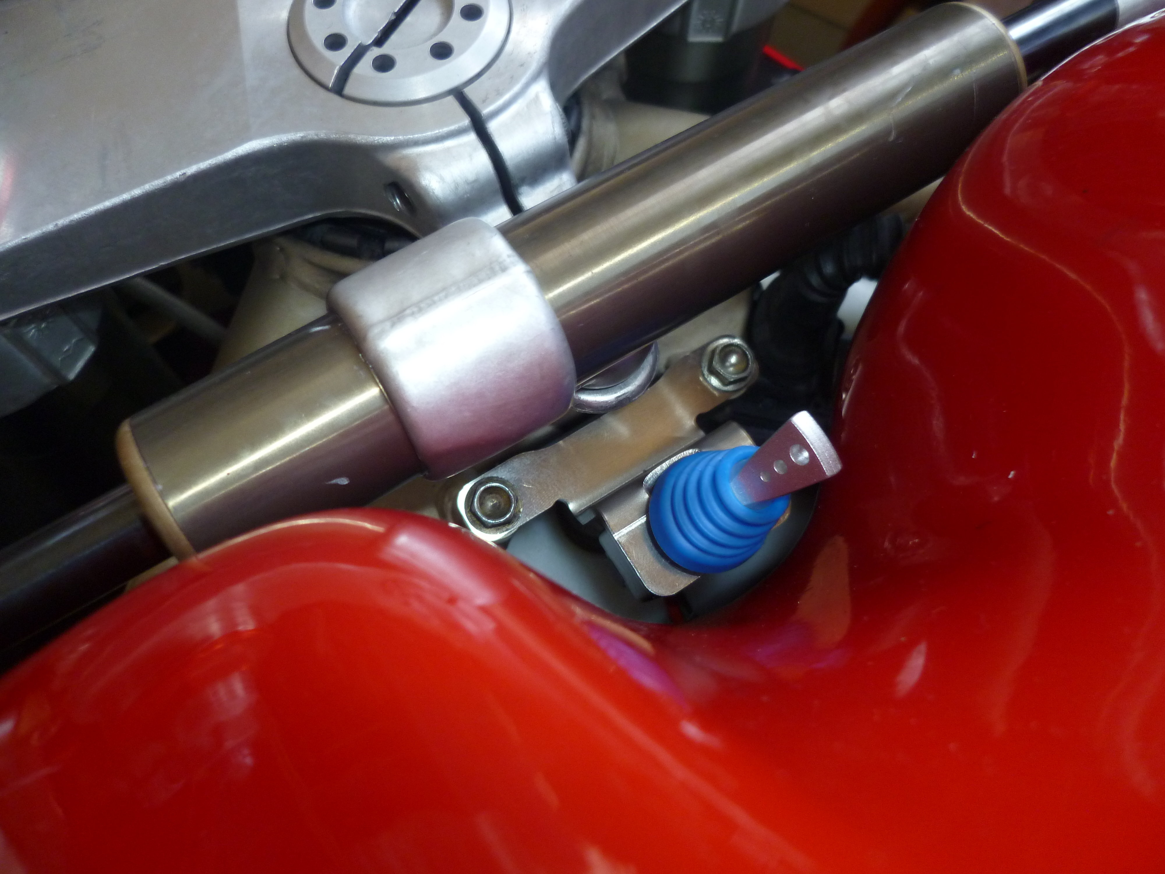

Der Schalter wird dann einfach anstelle des Zündschlosses eingesteckt (habe dafür den originalen Stecker benutzt, daher jederzeit rückbaubar) B|

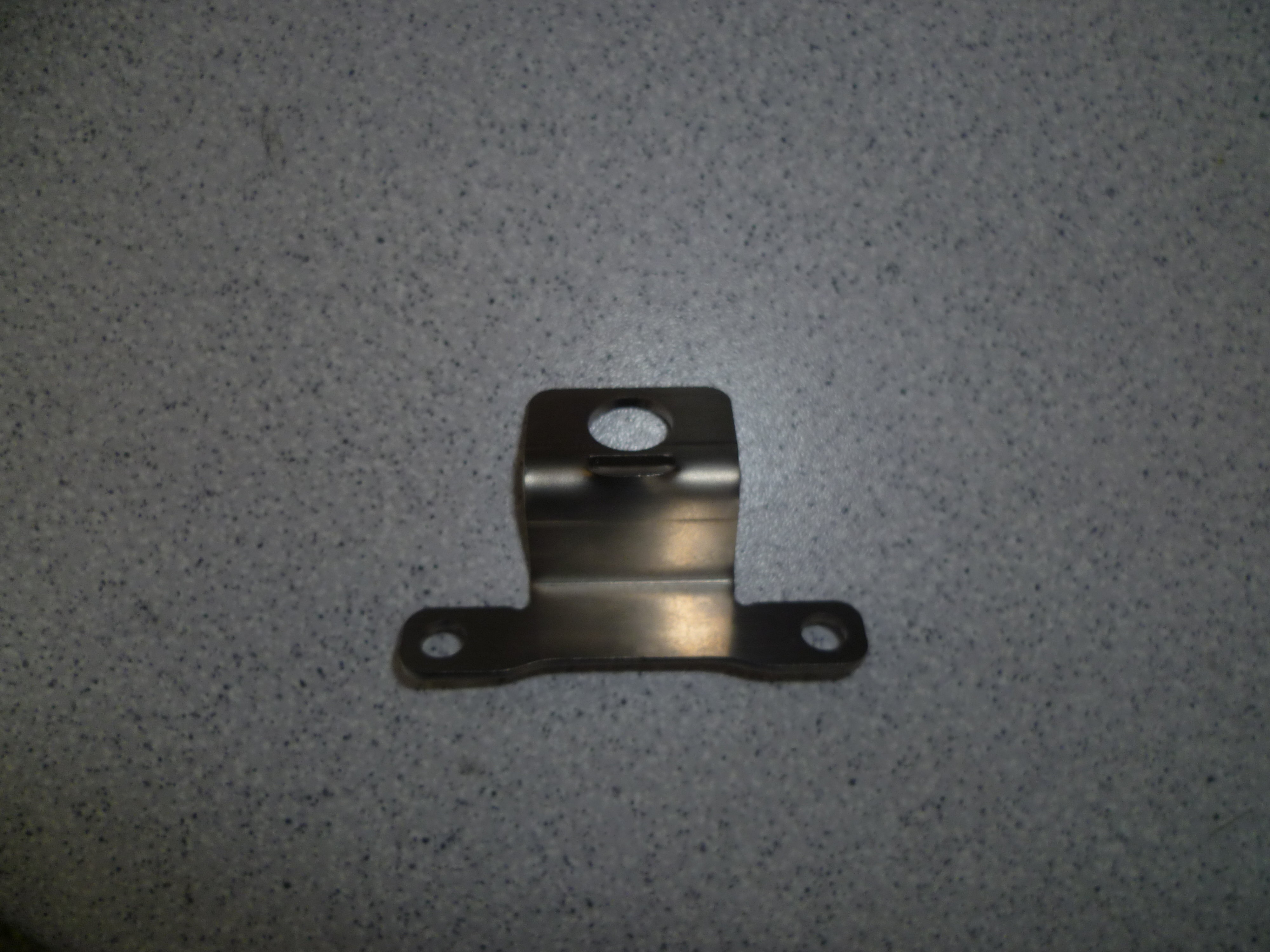

Damit alles seine Ordnung hat, habe ich mir noch einige Blechhalter machen lassen (leider war die Mindestabnahme 5 Stück). Mit dem Halter sitzen die Schalter nun schön versteckt an der vorgesehenen Stelle:x
Gruß Daniel
Ist ganz einfach, zusammen mit dem Alu Tankdeckel ist man nun den Schlüssel los. Schon genug Leute erlebt die den Schlüssel daheim vergessen haben und dann zB in Mugello stehen😭
Kippschalter rum und los, dazu noch einiges an Gewicht gespart 😉

Kannst du nuchtnen Adapterkabel machen und auf den Killschalter legen, dann hast du nur einen Schalter.
Und kannst bei Bedarf wieder zurück rüsten.
Ich habe das lieber gerne getrennt. Wenn alles über Notaus geht, sind die Ströme auf dauer zu hoch. Außerdem muss mit Extra Schalter am Kabelbaum KEINE Veränderung vorgenommen werden. Ist quasi die saubere Plug and Play Lösung😊
