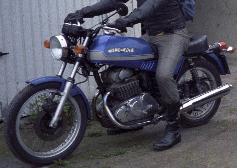

Bei Humliks Motor handelt es sich nicht um einen GTL Motor, sondern um einen SD Antrieb (Sport Desmo). Baujahr ist wahrscheinlich 1976/1977.
Meines Wissens wurden davon ca. 2100 Stück gebaut.
Hallo Mikko und Mitleser
Das mit dem Motor Typ mag sein, ist aber nicht mein Motor. Dieser ist übrigens verbaut und der Besitzer hat um die 500km damit zurückgelegt. Ein Video soll folgen für Matze. Anscheinend hat sich kürzlich  die Kerzengewindebüchse gelockert, sprich der Schweisshaft ist vermutlich gebrochen. Na ja, man hätte es doch von Anfang an richtig machen müssen..... Jetzt versucht sich ein Schweisser die Büchse von aussen sauber zu heften.
Also das Video soll noch kommen.
Gruss Konrad
vor 30 Minuten schrieb humlik:
Noch Fragen Matze?
Ist also kein Beschiss, der beschriebene Motor
Gruß Konrad
Warum so negativ? Wer redet von Beschiss..?
Läuft.. ist doch gut... wenn man bedenkt, was das für ein Schrottklumpen war und wieviel Zeit du da reingesteckt hast.
Danke, Humlik. Definitiv eine Sport Desmo. Nicht nur der Motor, sondern die gesamte Maschine. Ich hab die gleiche.
