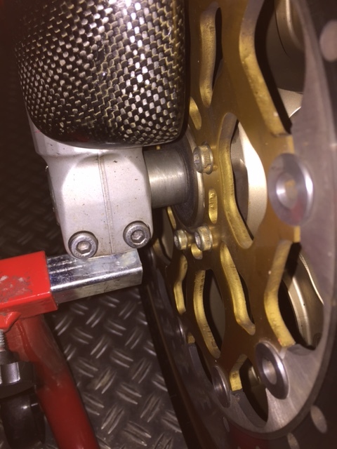

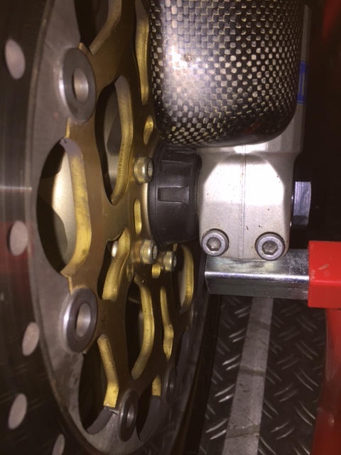

Hallo, wenn ich alles zusammen setze, habe ich links in Fahrtrichtung mehr platz als rechts. Hatte mal irgendwo gehört das man den Tachoantrieb abfräsen muss.
Ansonsten passen auch die Bremssättel nicht....
Gruß Olli

Ich denke er meint die Distanz von Rad zu Gabel.
Bei der 998 hat er den Tachoantrieb azf der einen Seite und auf der anderen Seite eine Distanzhülse.
Die 999 hat ja links und rechts auf der Achse Distanzhülsen.
Wie ich das Verstehe, ist wohl der Tachoantrieb breiter und somit steht das Rad nicht mittig in der Gabel.
Die Distanzhülsen sind wens mir recht ist auch schmaler als der Tachoantrieb.
Jetzt rede mal Tacheles was du da rummurkst.

Also jetzt ich auch mal, ich murkse nicht. Aber ein bisschen Grundwissen sollte man schon haben wenn man hier mitschreibt. Fakt ist das es nicht passt.
Der Abstand ist durch den Tachoantrieb vorgegeben. Da die 999 hier nur ein Buchse hat die auch schmäler ist muss man den Antrieb bearbeiten.
Das war hier meine Frage. Danke
