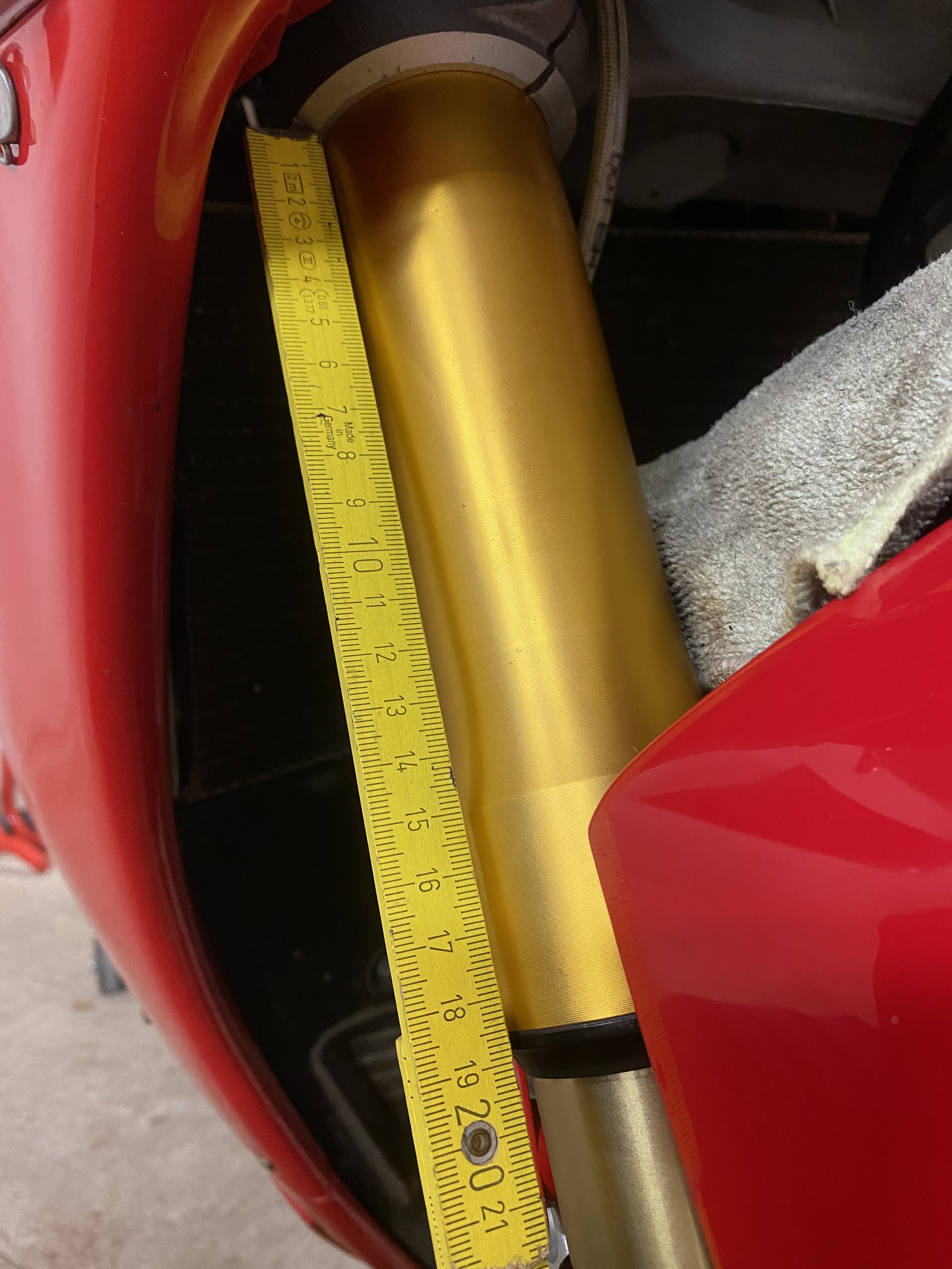

vor 3 Stunden schrieb Reddel:
Ich habe noch ein Maß für die Öhlinsgabel in meinem Schrauberbuch gefunden.
Abstand Unterseite untere Gabelbrücke bis Unterseite Gabelstandrohr
160mm bei flachem Lenkkopfwinkel
170mm bei steilem Lenkkopfwinkel.
Kannst ja mal vergleichen.
Laut deinem Buch müßte ich sie noch viel weiter durchstecken.

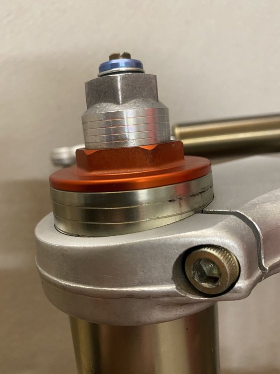

Sind eigentlich alle 999 Öhlinsgabeln gleich lang? Und weiß jemand, ob diese genauso lang wie die originalen Showagabeln der 748/916 sind?
Ich habe eine FG8921, aus einer 999R, in meiner 916 verbaut. Sie kommt mir bei aussen 3 sichtbaren Ringen etwas hoch vor. Fährt sich aber genial.
Vergleichswerte aus dem Handbuch kann ich leider nicht nutzen, da ich eine andere untere Gabelbrücke fahre; Offset original.

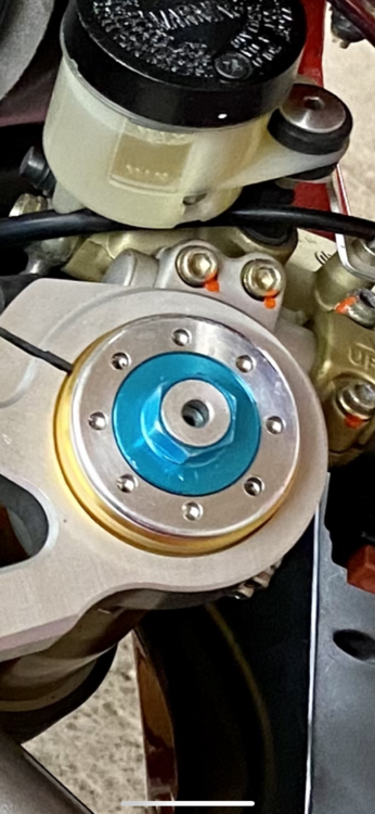

Detail 916
