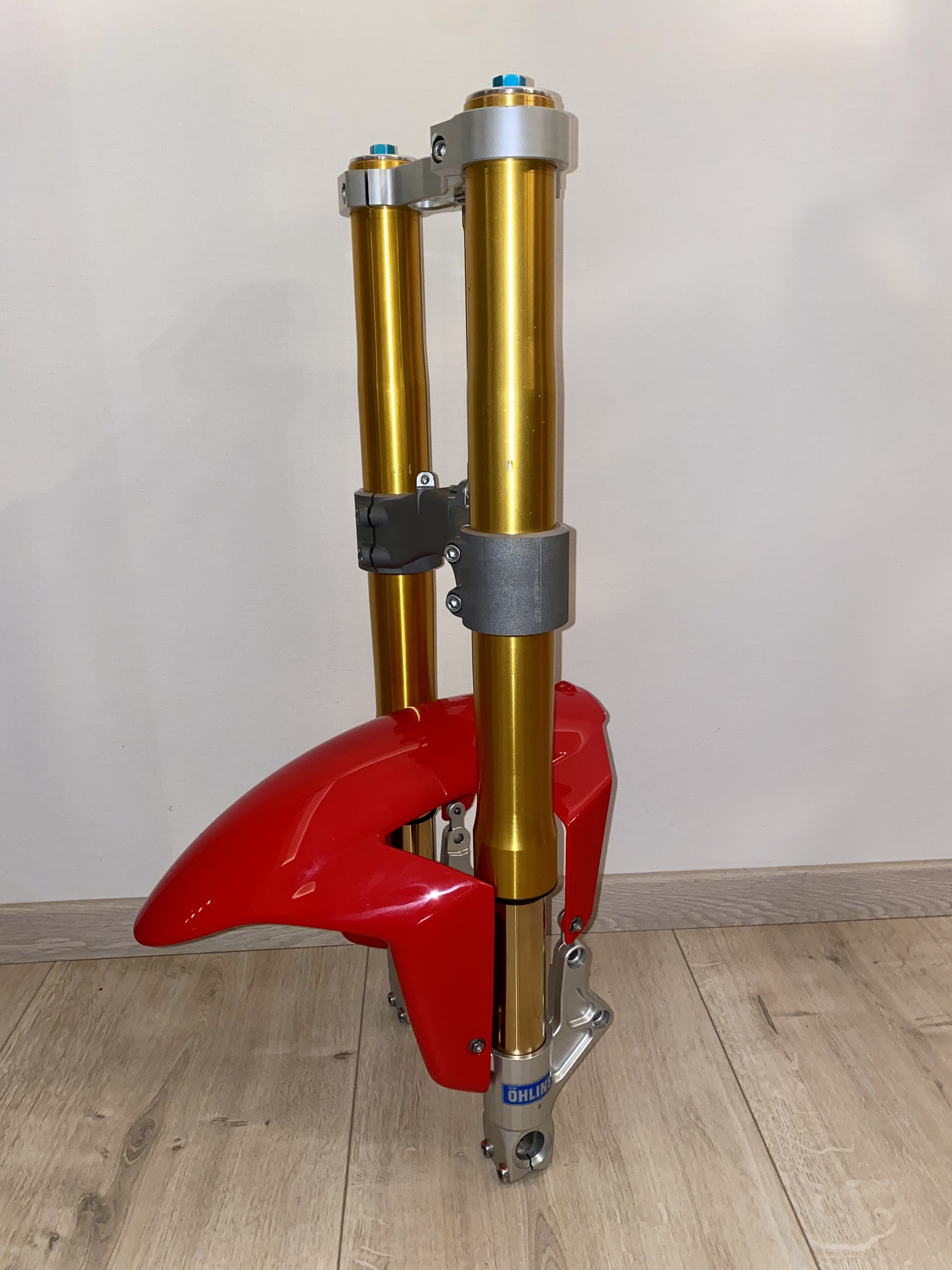

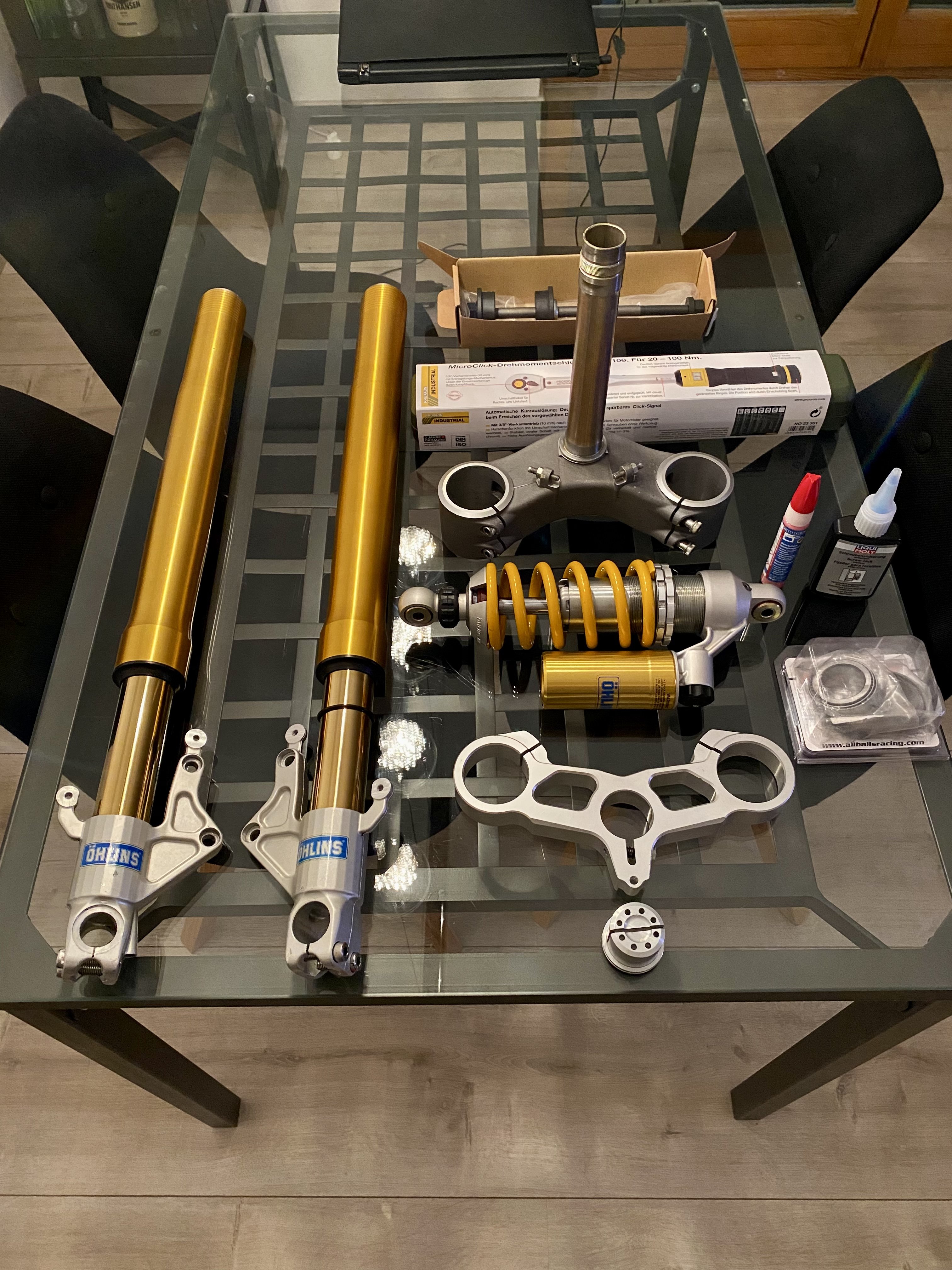

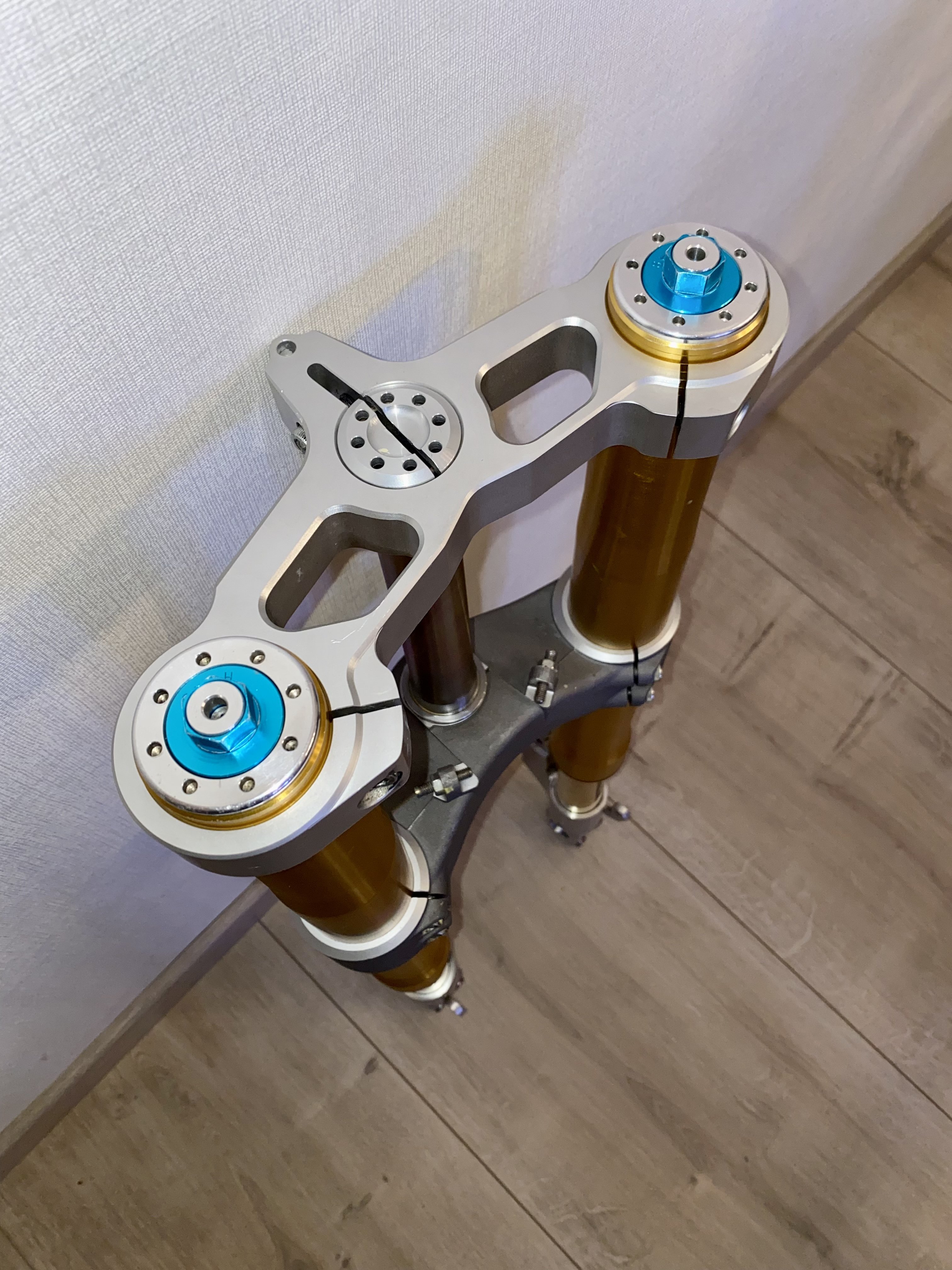

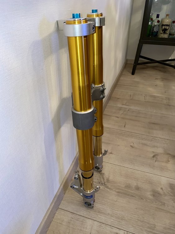

Ich hab jetzt eine 999s Brücke mit 56mm aufgetrieben und auch zwei Öhlinsgabelholme. Das schwierigste ist also geschafft. Jetzt brauch ich noch einen 999er Kotflügel was kein Problem sein sollte.
Nur eine Frage: Was empfehlt ihr als Distanz (5mm) zu benutzen und welche Schrauben ? Bezugsquelle wär auch toll.

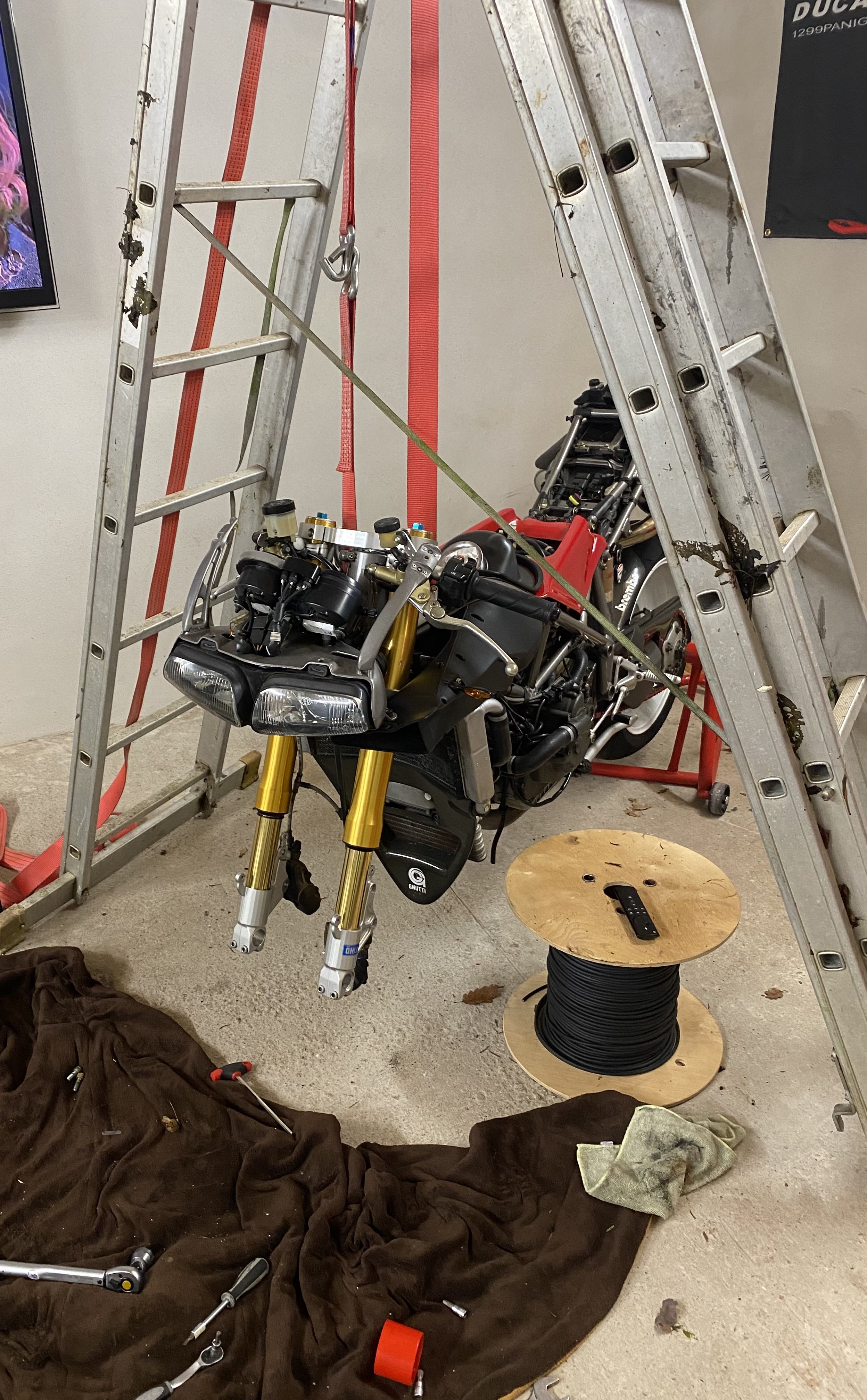

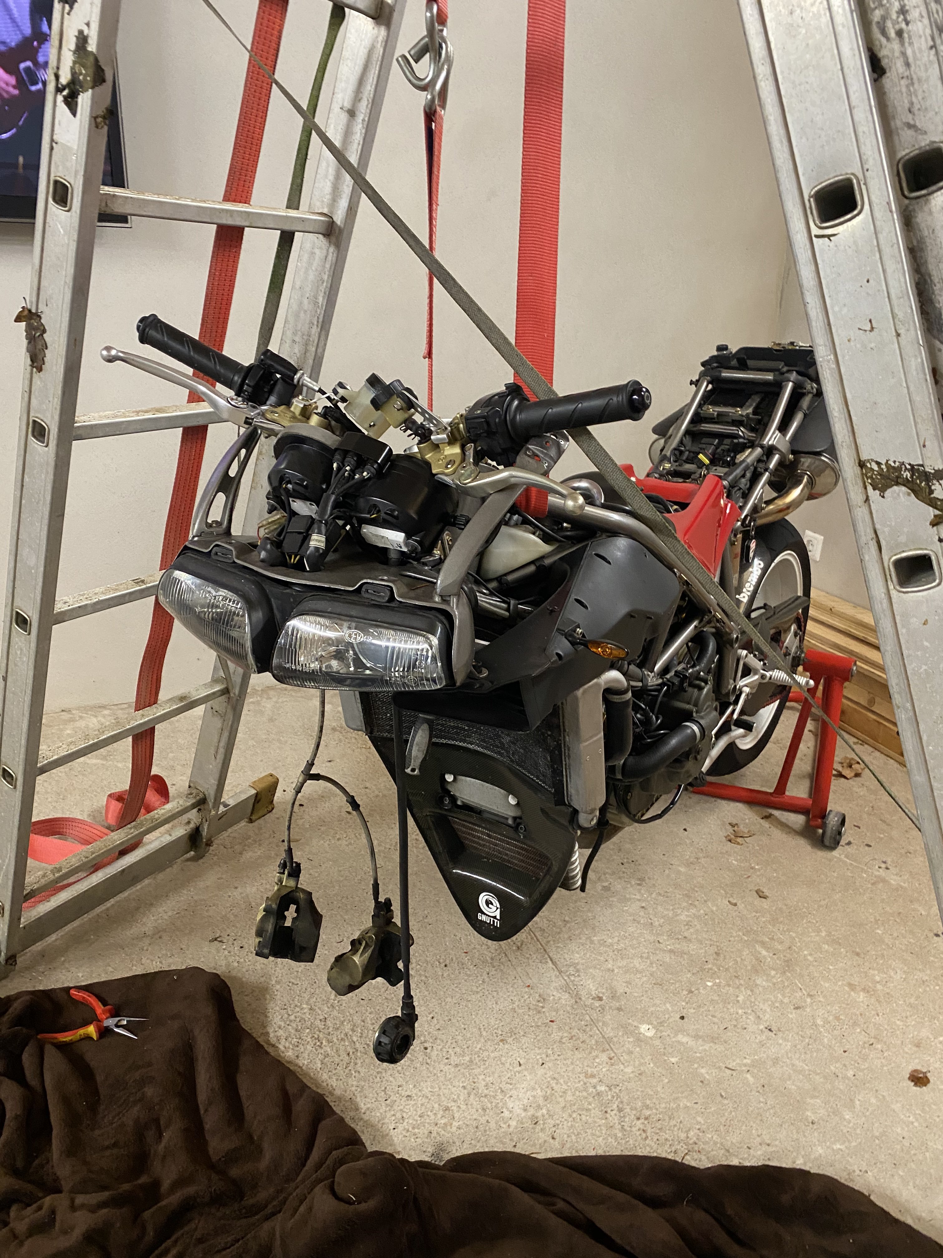

So nun hab ich alles zusammen. Hat jemand der diesen Umbau auch gemacht hat ein Bild zur Hand wie und wo er den Ausschnitt für die Tachowelle gemacht hat ?
Edited by Karsten135

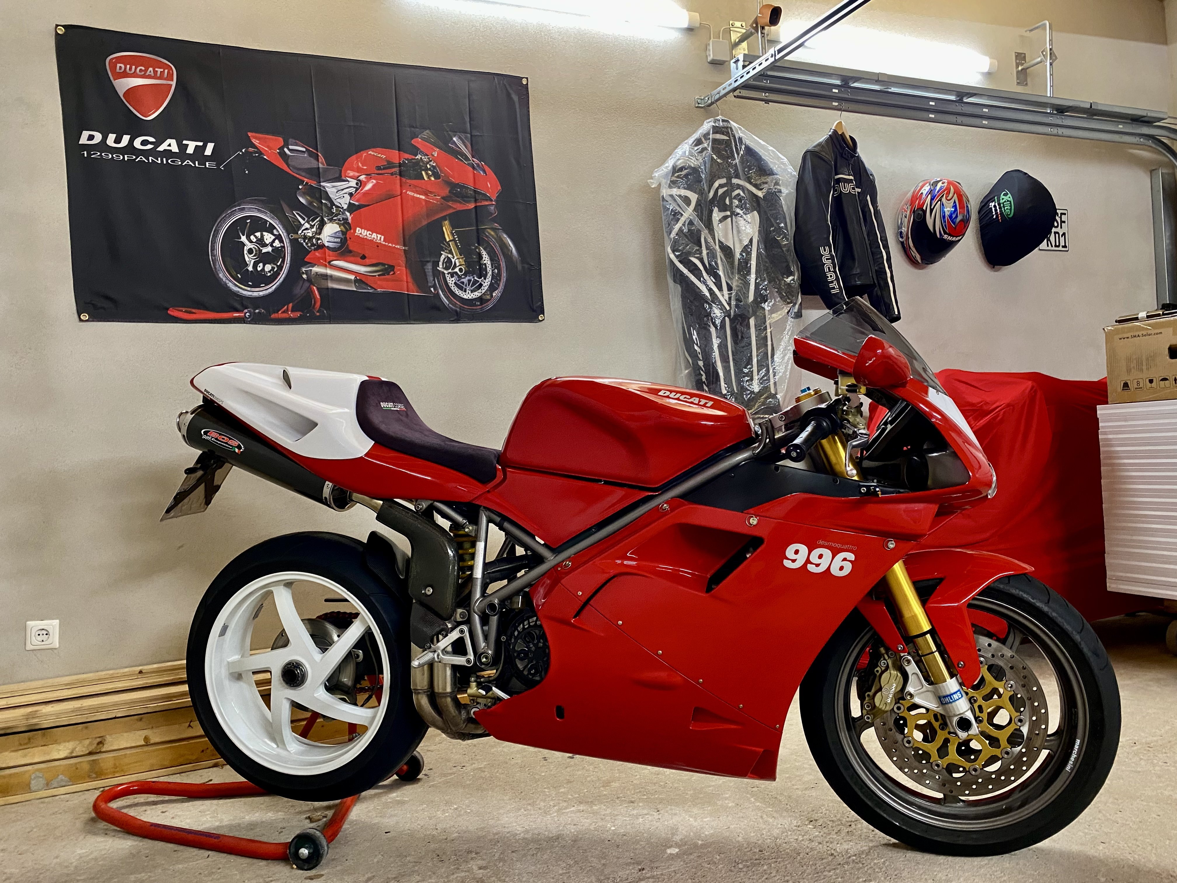

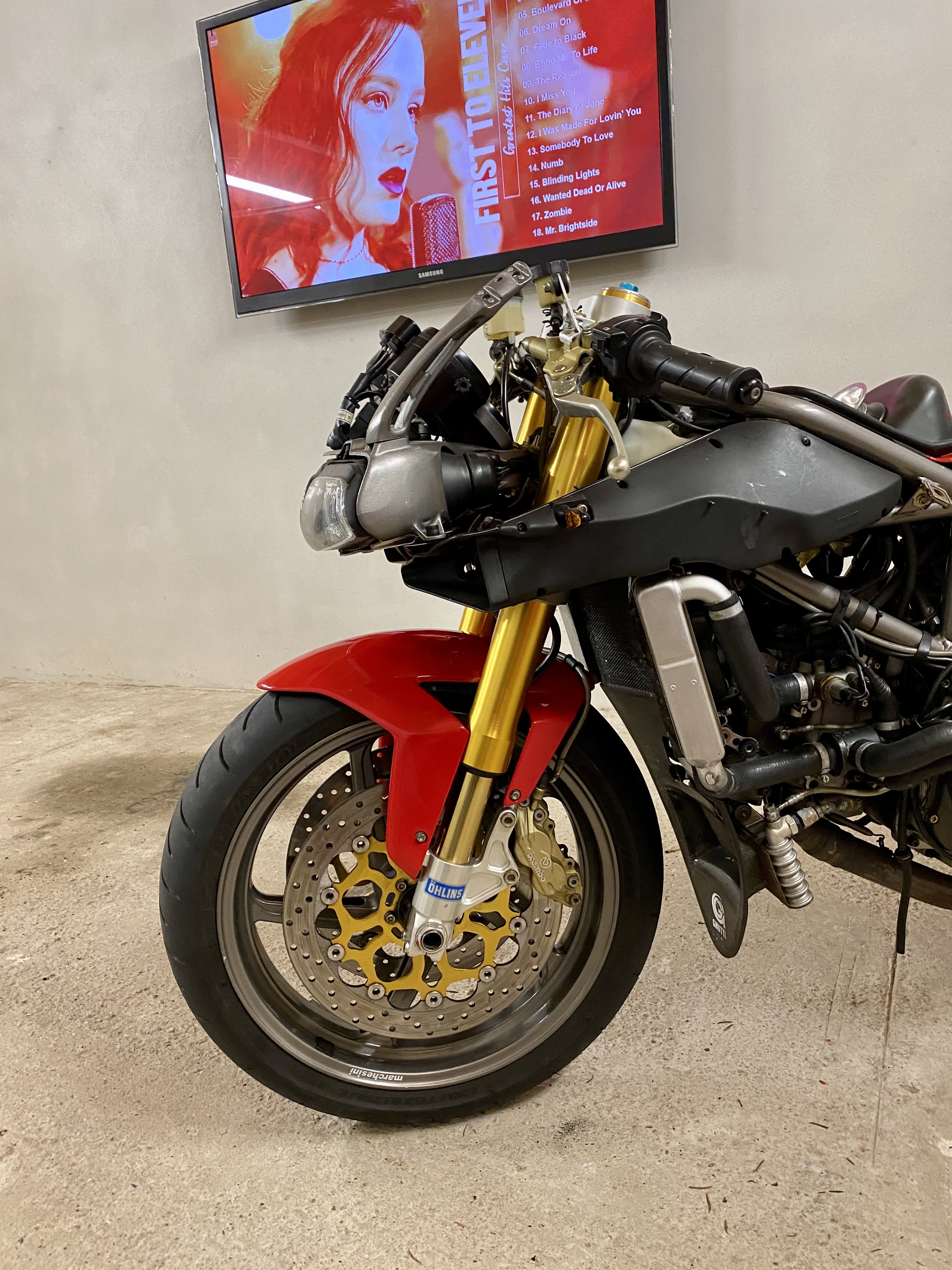

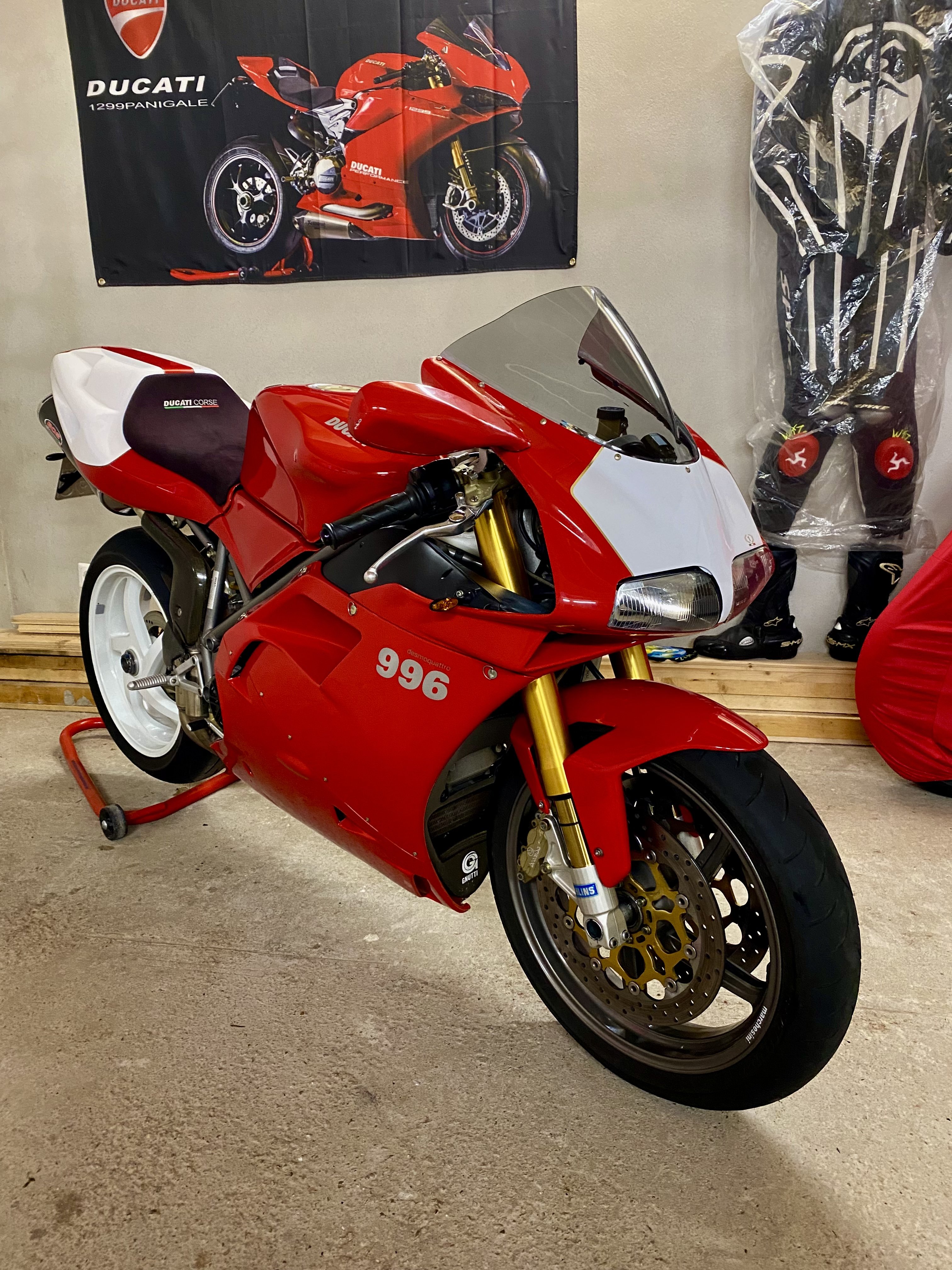

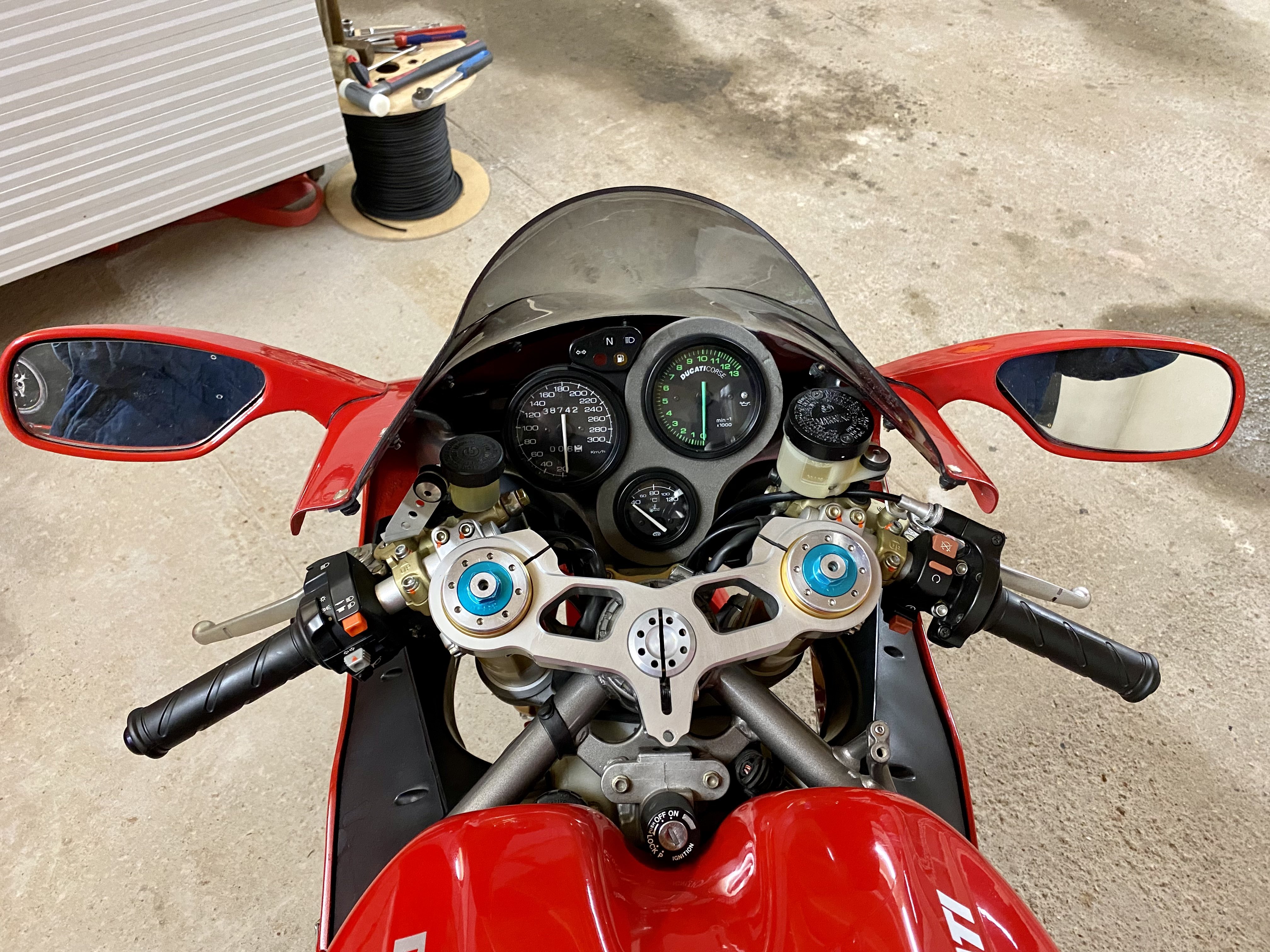

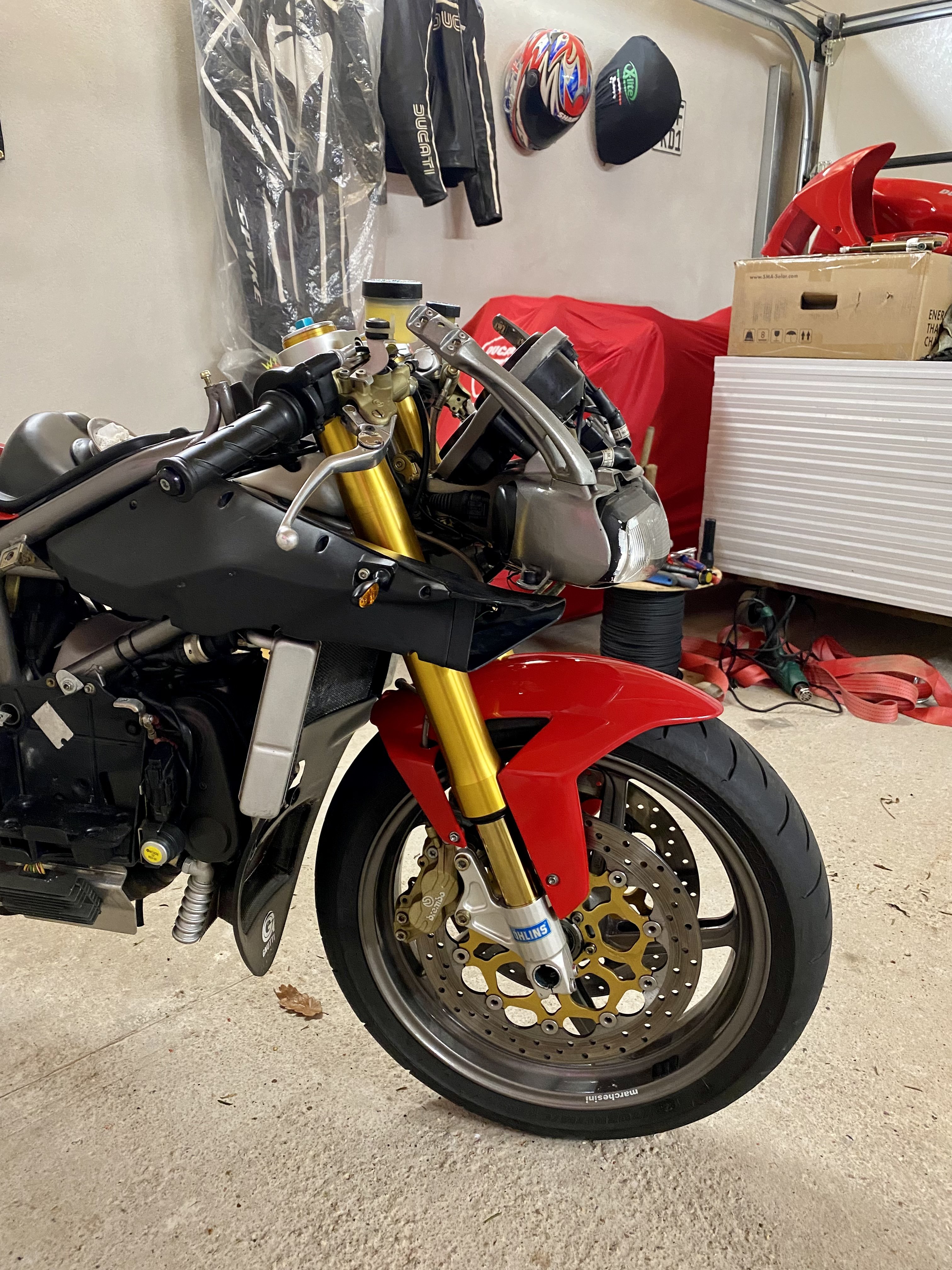

So nun ist sie drin !
Originallenkungsdämpfer passt ja nur an die originale Gabelbrückbrücke. Die 999 Gabelbrücke gefällt mir aber sehr gut, ist hier ein 999s Lenkungsdämpfer passend ?
Bremsleitung ist leider zu kurz, hier muß ich sicher auch auf 999 Leitung umsteigen ?

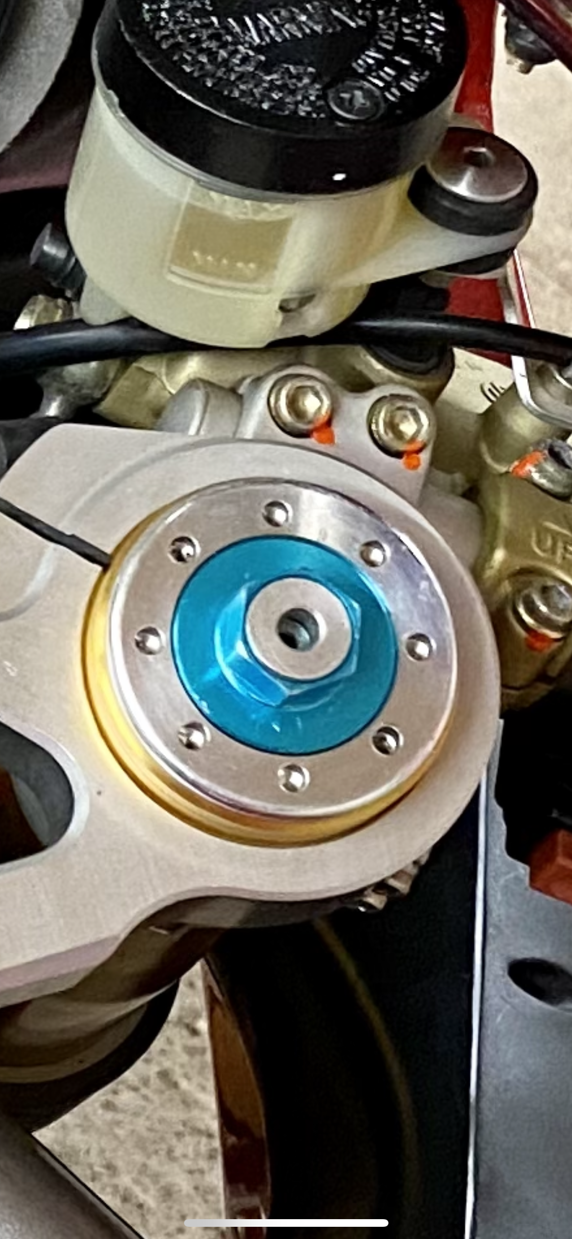

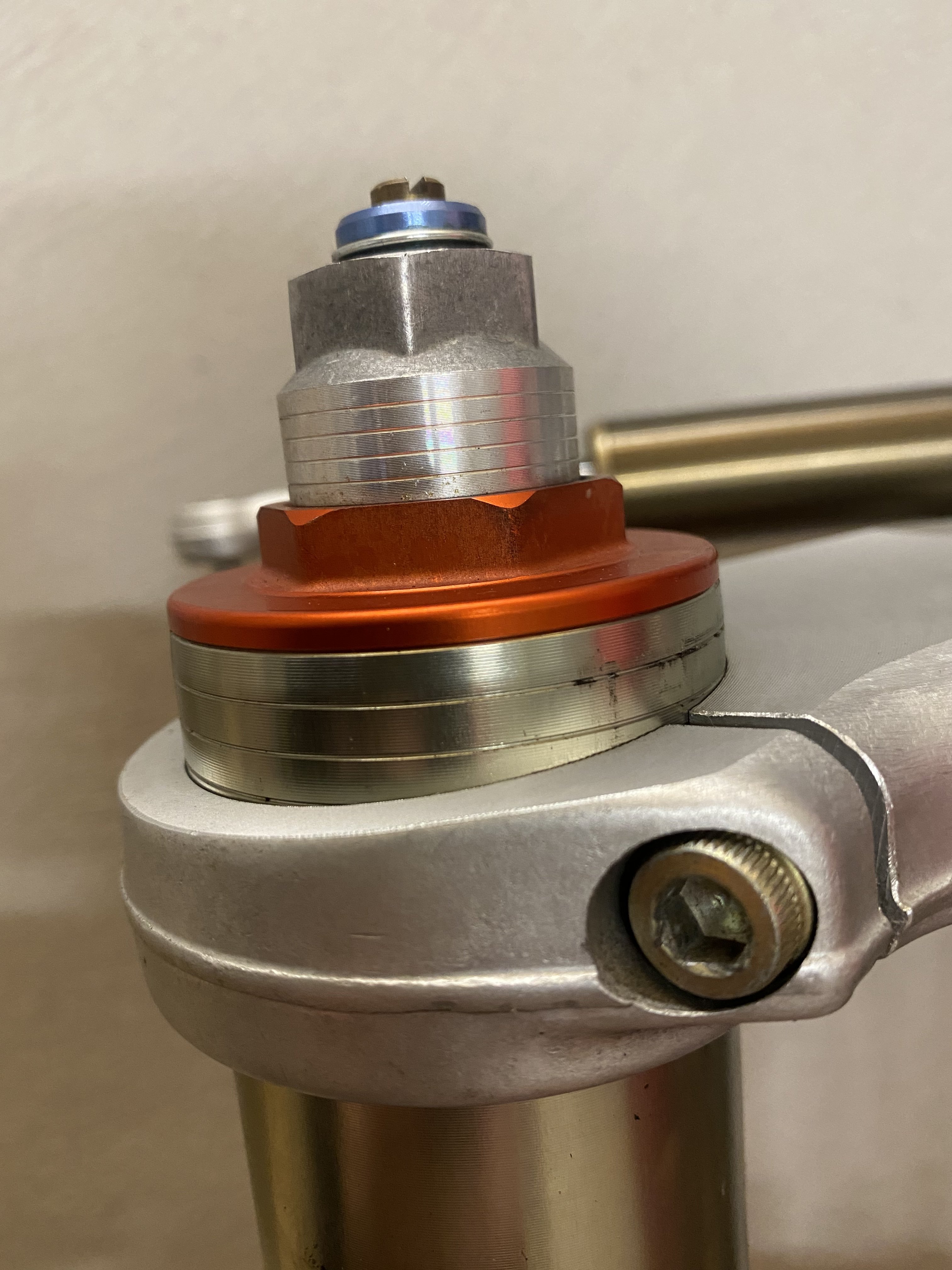

Hm, der Abstand zwischen Reifen und Verkleidungsdreieck kommt mir sehr knapp vor. Bist Du dir sicher, dass Du die Gabel nicht zu weit durchgesteckt hast?
Zwei Ringe sind sichtbar. Das sollte ja wohl im Rahmen liegen. Bei der Showa waren es drei Ringe und die Gabeln sind gleich lang.
Ich habe noch ein Maß für die Öhlinsgabel in meinem Schrauberbuch gefunden.
Abstand Unterseite untere Gabelbrücke bis Unterseite Gabelstandrohr
160mm bei flachem Lenkkopfwinkel
170mm bei steilem Lenkkopfwinkel.
Kannst ja mal vergleichen.
Die 999 Gabelbrücke ist oben komplett plan, die der 916 (und auch 1098) Baureihe ist nach außen hin abfallend schräg gefräst.
2 Ringe sichtbar an der 999 Brücke ist nicht dasselbe wie 2 Ringe sichtbar außen an der 916 Gabelbrücke.
