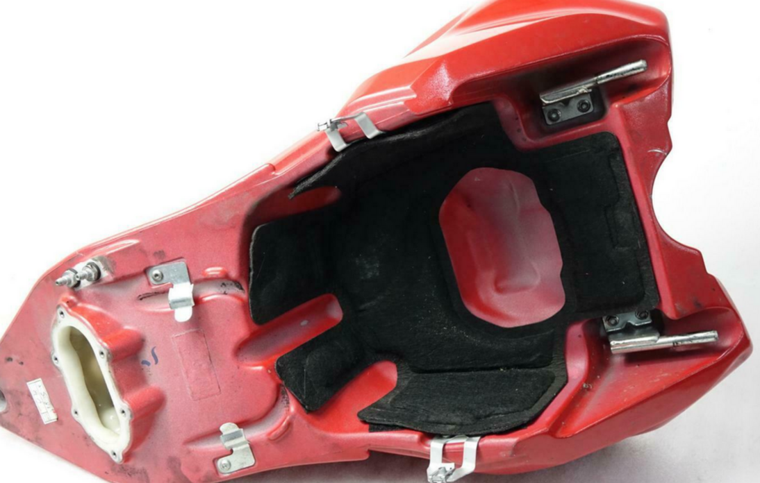

Unter dem Deckel schaut es jedenfalls so aus:
2008_DUCATI_HYPERMOTARD_1100S_V007914__A

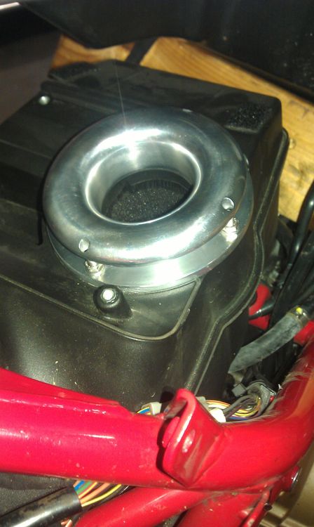

Den habe ich in meiner Sport 1000 auch.
1. Das Öffnen der Airbox ist schon ein bisschen Arbeit (Dremel, Säge, Heißluftpistole o.Ä.)
2. Der Filter wird mit Blechschrauben befestigt. Ist irgendwie 'ne pfuschige Lösung.
3. Wird deutlich lauter.
In meiner Paul Smart habe ich diese Teile hier:
141841d1360367359-tpo-beast-r-stacks-fil
Bringen richtig 'was.
Sind aber natürlich auch echt laut.
Von der auffälligen Optik ganz zu schweigen ...

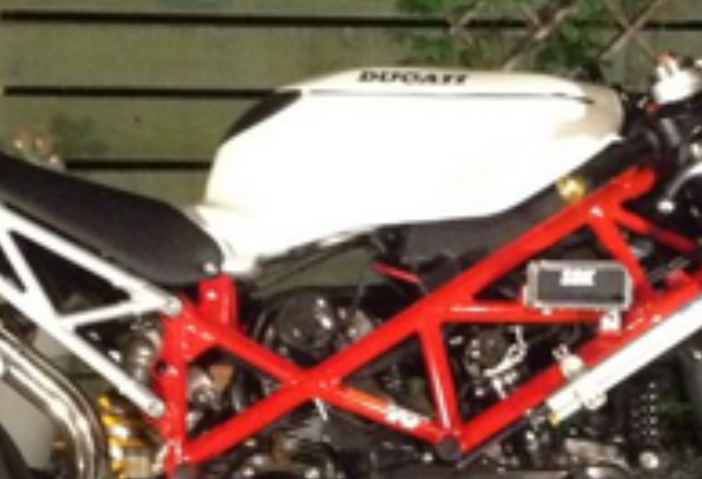

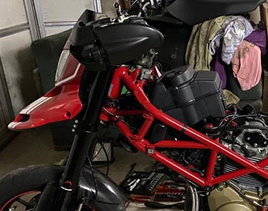

Airbox baut ungünstigerweise  recht hoch:
Ein Umbau mit 1098 Tank hab ich gesehen; Sitzt nicht perfekt aber immerhin:

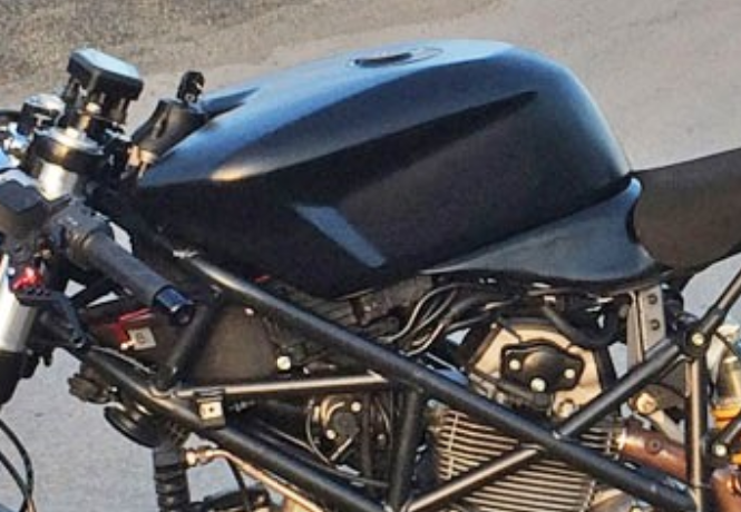

Die Problematik mit Serienairbox sieht man hier (749/999) ; großer Abstand von Tankunterseite zu Rahmen:
Prinzipiell kommen alle Tanks in Frage die passen...
Geht ja in erster Linie um den Platz "in den Tanks"; so wie hier am 1098:

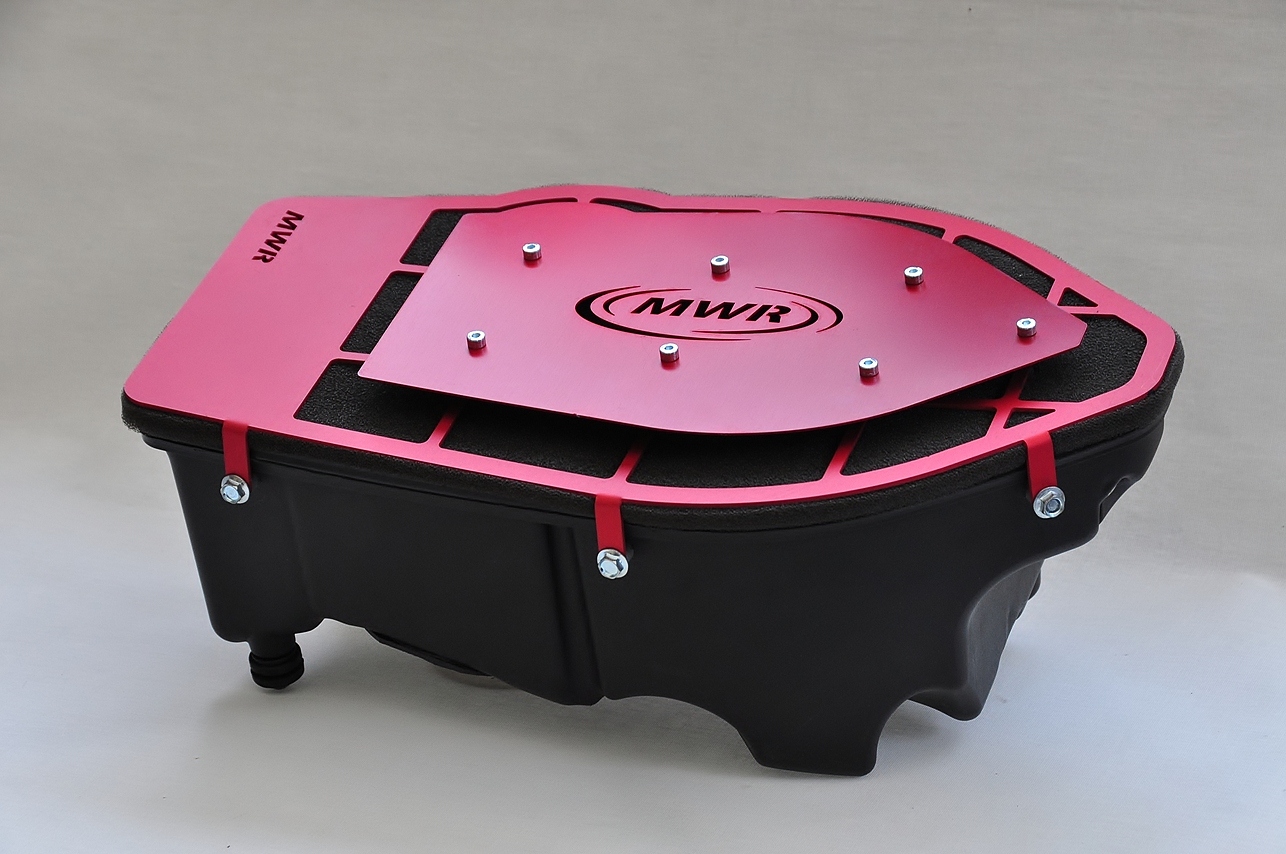

Hast du über Plattenluftfilter nachgedacht? Kämna zB hat einen:
https://www.ducati-kaemna.de/pure-tec-mwr-racing-luftfilter-hypermotard-sport-classics.html
(Und die Classics haben wohl die gleiche Airbox)

Hab ich gemacht, Axel !
(Darüber nachgedacht 🙂 )
Habe gestern den Erbauer der Dunkelblauen in Bild 2 kontaktiert.
Der hat den Plattenlufi verbaut; anderst hätte da gar nix gepasst.
Wenn man genau schaut sieht man die rote Platte mit den Laschen.
