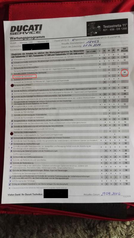

Redet ihr jetzt von der 1100er oder der 821er?
Ich habe von der Werkstatt diesen Zettel bekommen als ich meine wieder abgeholt habe.
Ist ne 821er
IMG_20161003_124721.jpg.85c591aa6d0675cb
Edit: Auf dem Foto lässt sich leider nicht viel erkennen, aber man kann es ja erahnen.

der erste Wartungsplan, den ich hochgeladen habe, bezieht sich auf die 821er, der zweite auf die 1100
Seltsam, auf dem Zettel von mir steht eindeutig 60 Monate.
Gefühlt käme das auch meinen Erwartungen näher, was ein modernen Zahnriemen so aushalten kann, bzw. könnte wenn man dieses Material verbauen würde.
Weiterhin kann ich mich nicht immer gegen den Eindruck wehren, dass die Hersteller die Wechselintervalle einiger Verschleißteile für heutige Verhältnisse viel zu konservativ angeben, man ist damit zwar immer auf der richtigen Seite, aber evtl. kommen die Kunden die etwas Maschinenbau-Wissen haben auf den Trichter, dass hier womöglich etwas für die Freundlichen getan wird, und/ oder Bauteile verbaut werden die nicht dem Stand der Technik entsprechen.
Wenn die Garantiezeit vorbei ist wird sich meiner einer beim ersten Wechsel des Zahnriemens um ein Longlife- Modell (siehe oben) bemühen, ähnliches gilt für die Zündkerzen, was sehr schwierig wird, und die Qualität der Antriebskette, was sehr einfach ist, denn das was die Ducati verbauen gibt es regulär von DID gar nicht, d.h. alles was man von denen (DID) als Privatkunde bekommt ist augenscheinlich besser als die Erstausrüster-Qualität, m.E. ein Trauerspiel.
