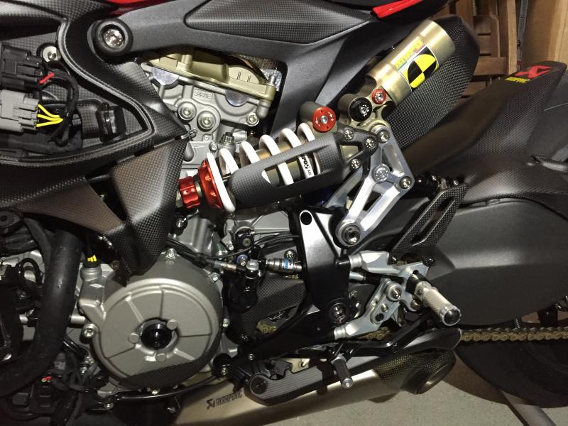

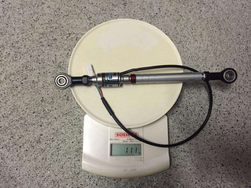

Am 28.7.2016 um 12:06 schrieb Skywalker:
Hallo zusammen, eine Option für einen feineren Schaltvorgang bringt Translogic, dieser ist plug& play einsetzbar, ausser es werden andere Fussrasten
angebracht, dann müssten Spacer oder Gewinde gekürzt werden.
Ciao
IMG_2174.jpg.c71c2548838f65f60322d6c2010
IMG_2167.jpg.2c7321ad1b0e4ad3cb8b8c0eac2
Hi.
Ich weiß es ist ein älterer Beitrag. Kann es sein das es diesen Quickshifter für eine 1199 nicht mehr gibt? Konnte nichts finden. Nachdem mir zum zweiten mal ein nachgerüsteter Blipper (vom Händler eingebaut) gebrochen ist und der Händler sich das absolut nicht erklären kann habe ich den originalen Quickshifter wieder eingebaut. Dieser will seinen Dienst aber nicht verrichten. Wenn ich versuche hoch zu schalten kann ich ruhig mit viel Kraft versuchen zu schalten. Geht trotzdem nicht. Suche noch nach dem Fehler. Spiele aber mit dem Gedanken im Zweifelsfall einen anderen, z.B. den von Dir beschriebenen Translogic, ein zu bauen. Bin für jede Info dankbar.
