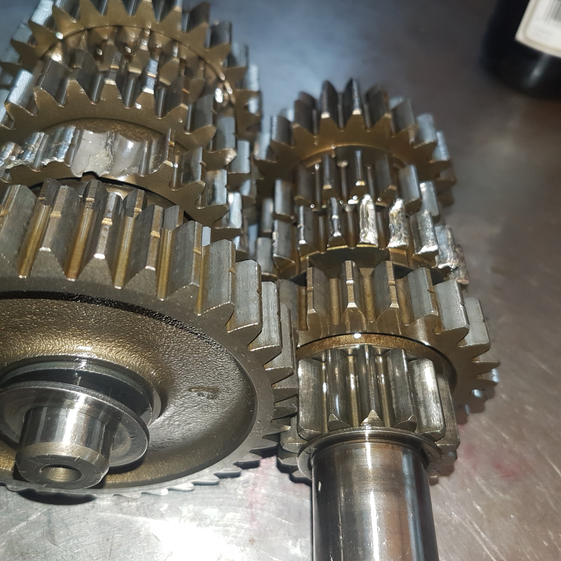

  10. Hi Armin, Die einen können sehr schnell Fahren, die anderen Schrauben. So in gut 2 h ist die Zerlegung gemacht, ohne Köpfe zerlegen. Ist aber definitiv nicht nach jedem Rennen nötig. Meistens genügt eine kleine Inspektion für das gute Gefühl. Mit dem Getriebe hätte ich wirklich zuletzt gerechnet. das Getriebe ist aus der 999 Serie. Ich schaue es dann noch genauer an was die Ursache sein könnte. Nach Feierabend. Rückblickend hatte dieser Motor ein Gehäuseriss im Frühjahr nach dem Anneau du Rhin Training. Der Riss ging bis zum Getriebelager Kupplungsseitig. Die Verschiebung der Welle im Betrieb kann natürlich die Zahnbelastung beeinflussen. Gruss Konrad
  11. Ein tolles Wochenende war's, leider mit sehr wenigen Race Startern. Die gemischten Felder sind auszuhalten, die Überholerei der mini Pani aber etwas zeitraubend. Wenn man nach dem Start nicht gleich mit der Brechstange vorgeht wird ein Überholen schwierig. Die wenigen Rennen sollten 20 - 25 min gehen. Eine reine Super Twin Klasse wird es aber ja vermutlich nie mehr geben. Mich juckt es nochmals einen aufzubauen für einen ganz jungen Fahrer, das ist aber stark von der Entwicklung des Starterfeldes abhängig. Ja der Bantli hat allen gezeigt wie es geht. Tolle Demo, er ist ein Profi, und trainiert entsprechend und das zahlt sich aus. Hans hat's schon auf den Punkt gebracht, Ps ist nicht alles, Fitness und Routine braucht es, plus viel Talent und ein ordentlich abgestimmtes Motorrad. Franky Du hattest viel viel Glück im zweiten Lauf. Mein Super Twin hat Karies bekommen irgendwann im Laufe der Veranstaltung. Am Sonntag Mittag hat er dann üble Schimpfwörter aus der Tiefe des Motors gebrummt und gestreikt. An alle Tuner, zu viele Nm gehen auf die Zähne... Siehe unten. Freuen uns auf Most, dann sind die Zähnchen längst wieder heil. Habe viel erlebt in den 11 Jahren Super Twin, das Getriebe hatte bisher nie gemuckst. Nun, die Konkurrenz hat das vielleicht alles noch vor sich, die sind ja auch nicht langsam... ich würde also sofort zerlegen und die Zähne röntgen.... Gute Besserung an die Sturzopfer. Grüsse aus der Schweiz und eine schöne Sommerpause wünschen Konrad und das KR2V Team
