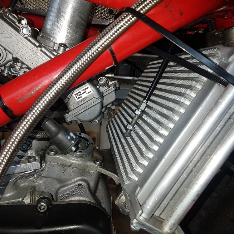

  23. Schau mal hier, ist natürlich keine Std Anwendung, aber geht in Deine Richtung. Idealerweise kaufst Du bei Jakobeit die drehbaren Stutzen, das ist dann am elegantesten oder machst eigene kurze Gruss Konrad
  24. Sehr schräg funktioniert, aber mit Pumpe. Versuche später ein Bild vom Supertwin zu finden Grüße Konrad
