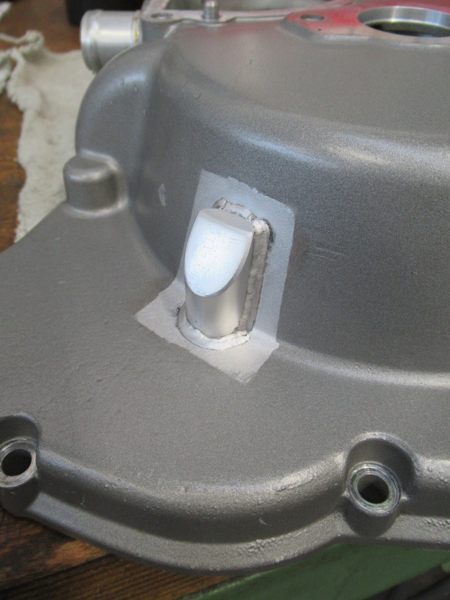

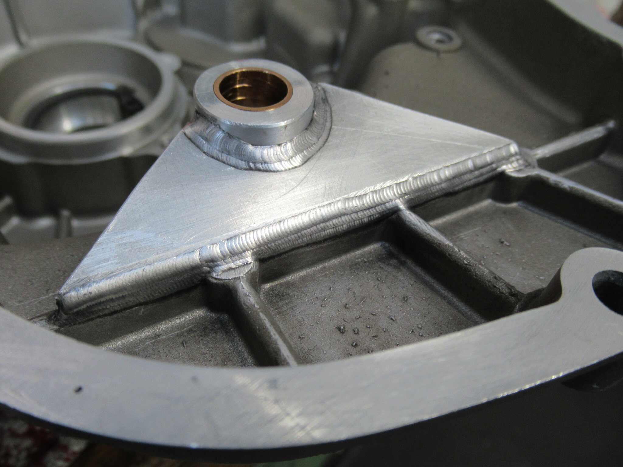

Limdeckel 1098 mit Stützbohrung nachgerüstet.
Desmo95
Schön umgesetzt.

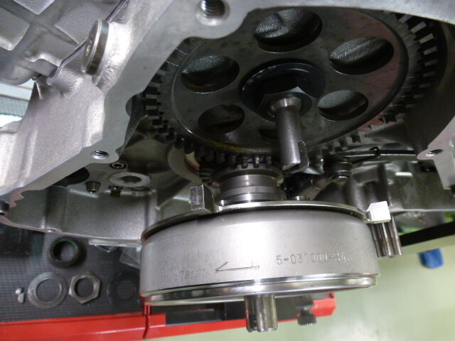

Erwähnenswert ist, dass mit 1198 und späteren 848 die Position des Bolzens vom Anlasserzwischenrad geändert wurde, womit die Deckel nicht passen.
Wunderbarer Italopfusch ab Werk.
Edited by Stolle1989
Sehr schön geschweißt und die Lösung sieht auch interessant aus.
Rein aus Interesse:
Ich kenne die angesprochene Problematik nicht, aber wie stellt man bei so etwas sicher, dass nach dem Schweißen das ganze auch in allen Achsen zum Gegenpart passt?
Wurde die Bohrung der Buchse nachträglich gebohrt?
Du hast aber nen leichten Schwung drauf oder?
Mit Serienschwung wird es eng denke ich.
Ich hatte den Plunder am Gehäuse mit nem Blech abgestützt, nachdem ich sah das die neueren Deckel nicht passen.

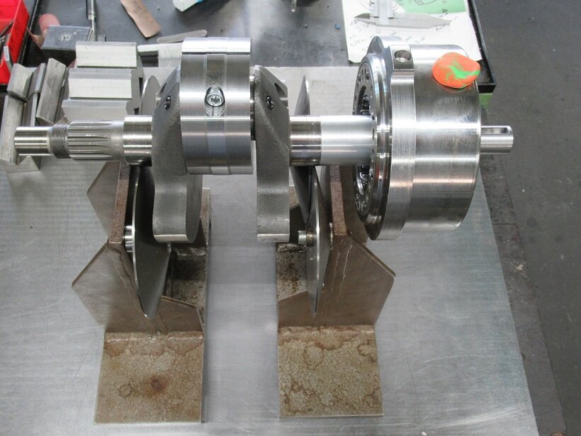

Top, mach bei den Kisten bloß nicht zu leichten oder gar Aluschwung.
Bringt nichts und erhöht den Verschleiß.
Wenn du kannst ändere das Zündkennfeld und du wirst in dem Bereich Freilauf etc keine Probleme mehr haben.

Freilauf z.B., theoretisch auch der Lager im Kurbeltrieb durch ungleichförmigere Bewegung und weniger Dämpfung.
Je leichter der ganze Trieb desto höher muss auch die Drehzahl gehalten werden und beim 10er Motor z.B. sind die Innereien schon relativ leicht.
Auch sollte man das Kennfeld untenrum wie oben erwähnt im Anöassbereich eher Richtung OT verschieben, dann gibt's kein Zurückschlagen mehr.
Wenns läuft kannst du es ja auch wenn du willst.
Allerdings darf man erwähnen das Rennkisten in der Regel ja deutlich geringere Laufleistungserwartungen haben als Straßenmaschinen.
Richtige RS Motoren hatten dochvoft keine größere Lebenserwartung als 1000km.
Das resultiert eben aus Allem, was getunt ist und auch die extrem leichten Kurbeltriebe gehören dazu.
Je mehr Zylinder du hast desto leichter kann im direkten Vergleich der Trieb sein, da konzeptionell schon die Bewegung gleichförmiger ist.
Drum können vergleichbare Mehrzylinder auch meist eine niedrige Leerlaufdrehzahl problemlos halten.
Vor 10 Jahren in meiner Renn-1198 hatte ich die 230g Durbahn Schwungmasse drin, lief absolut top und ohne irgendwelche spürbaren Nachteile, kein Abwürgen beim Anfahren usw. es wurden damals ausschließlich Bedenken geäußert von Leuten, die diese Schwungmassen NICHT selber gefahren haben. Die 11er war deutlich handlicher in Wechselkurven und hing gieriger am Gas, ohne giftig zu sein. Bei meiner ST4RS kommt auch wieder sowas leichtes rein.
Aber das ist wie beim Öl, jeder hat da so seine eigene Meinung.
Ich hatte die Durbahn Schwungmasse selber im 10er.
Nachdem es den Freilquf zerrissen hat hatte ich auch erleichterte Original gewechselt und der Karren sprang besser an.
Nachdem ich dann noch das Lennfeld änderte war es umso besser.
Ich sage ja auch nicht das gleich alles auseinander fliegt.
Zumindest ich gehe da lieber eher nen Mittelweg, muss aber jeder für sich wissen.
