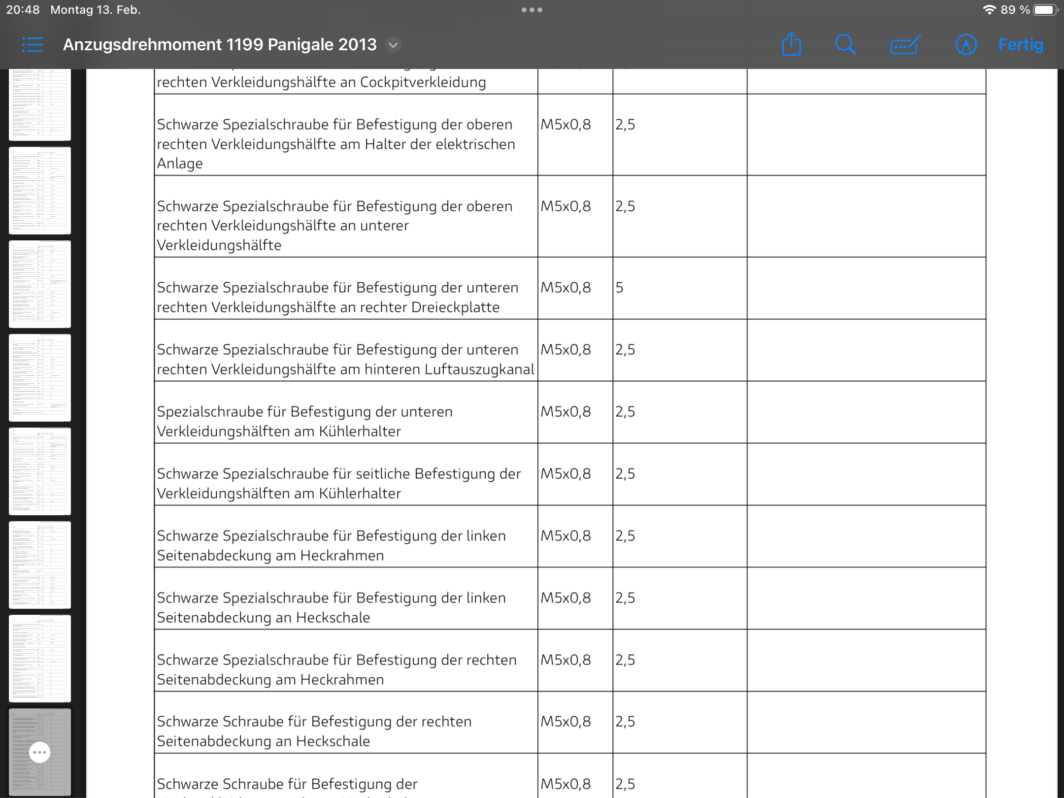

Bei meiner 959 ist mir der Kopf einer Schraube in der Seitenverkleidung abgebrochen (CNC Racing Schraube). Könnt ihr mir Tipps geben wie ich die raus kriege? Habe Sie wohl zu fest angezogen! Wieviel Nm nimmt man für die Schrauben der Seitenverkleidung?

Wenn du da nicht mit Gefühl sondern mit Drehmoment ran willst: Ich würde sagen irgendwas zwischen 6Nm und 10Nm sollten das sein.

Wie ich schrieb, solltest du vermutlich je nach Schraubengröße irgendwo bei 6 bis 10Nm liegen.
