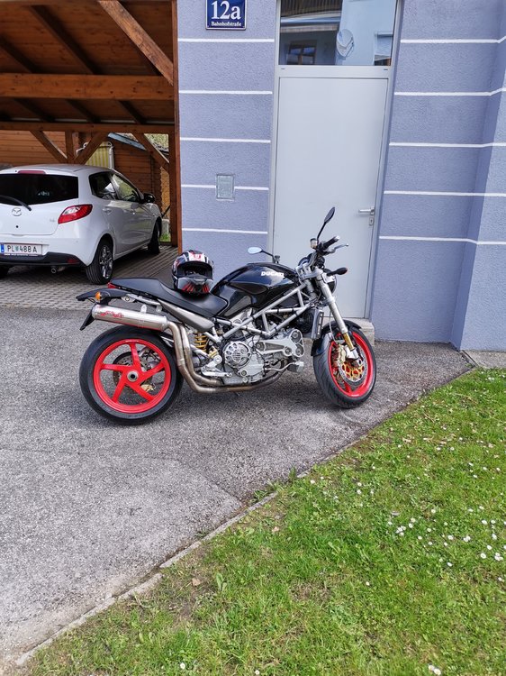

Hallo.. Fahre eine monster s4r und habe folgendes Problem.. Kann auch sein das es normal ist.. Folgendes.. Sie lässt sich ganz normal starten im Leerlauf.. Wenn ich den ersten Gang drin habe die kupplung ziehe lässt sie sich nicht starten.. Ist das normal??? Habe sie erst seit März.. Bitte um info.. Danke Andrea
