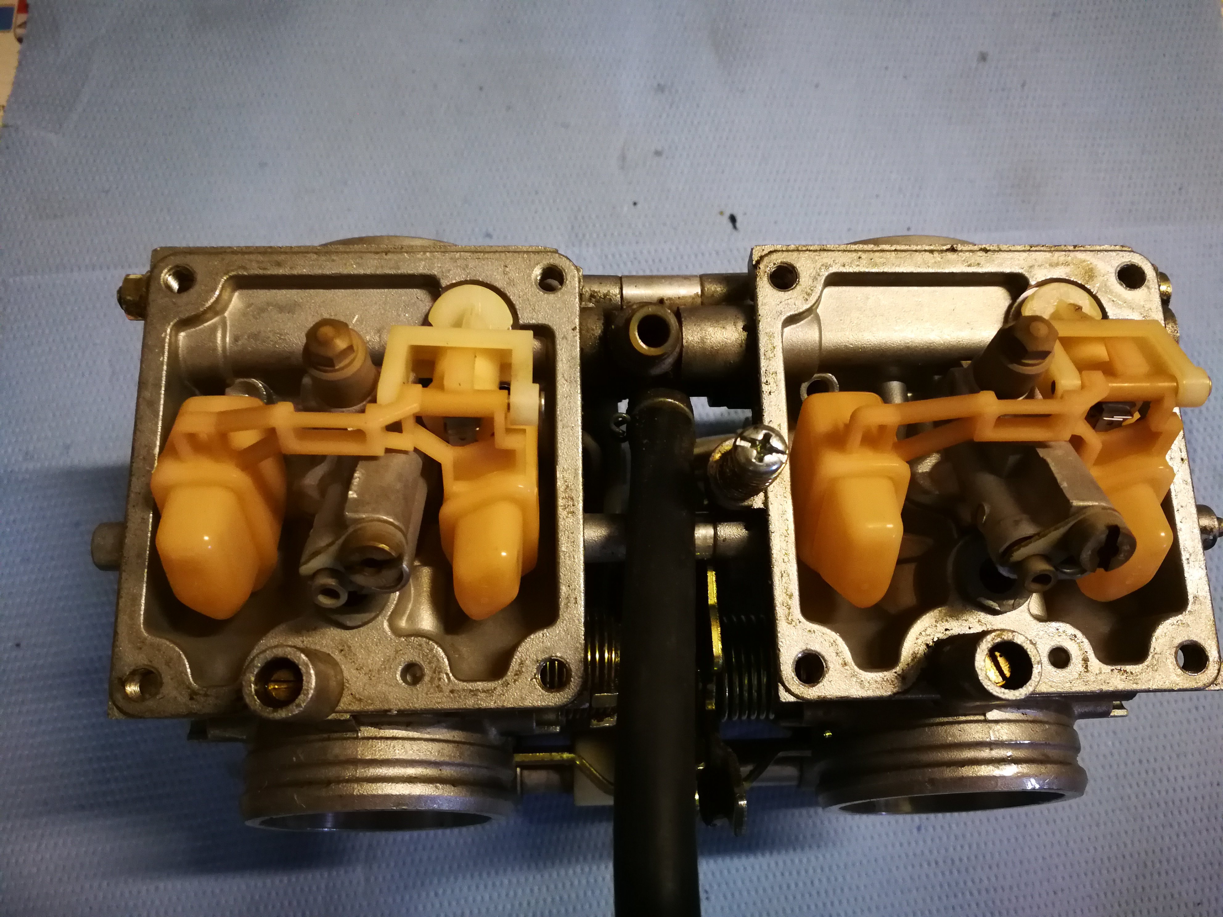

Ich dachte mir, holst mal den vergaser raus und schaust dir die Schwimmerkammern an. Wenn die schon schlimm aussehen, mache ich weiter. Vergaser war bei mir noch nie zerlegt.
Schwimmerkammer auf, TipTop sauber.
Machste trotzdem den Membrandeckel runter schaust mal rein.

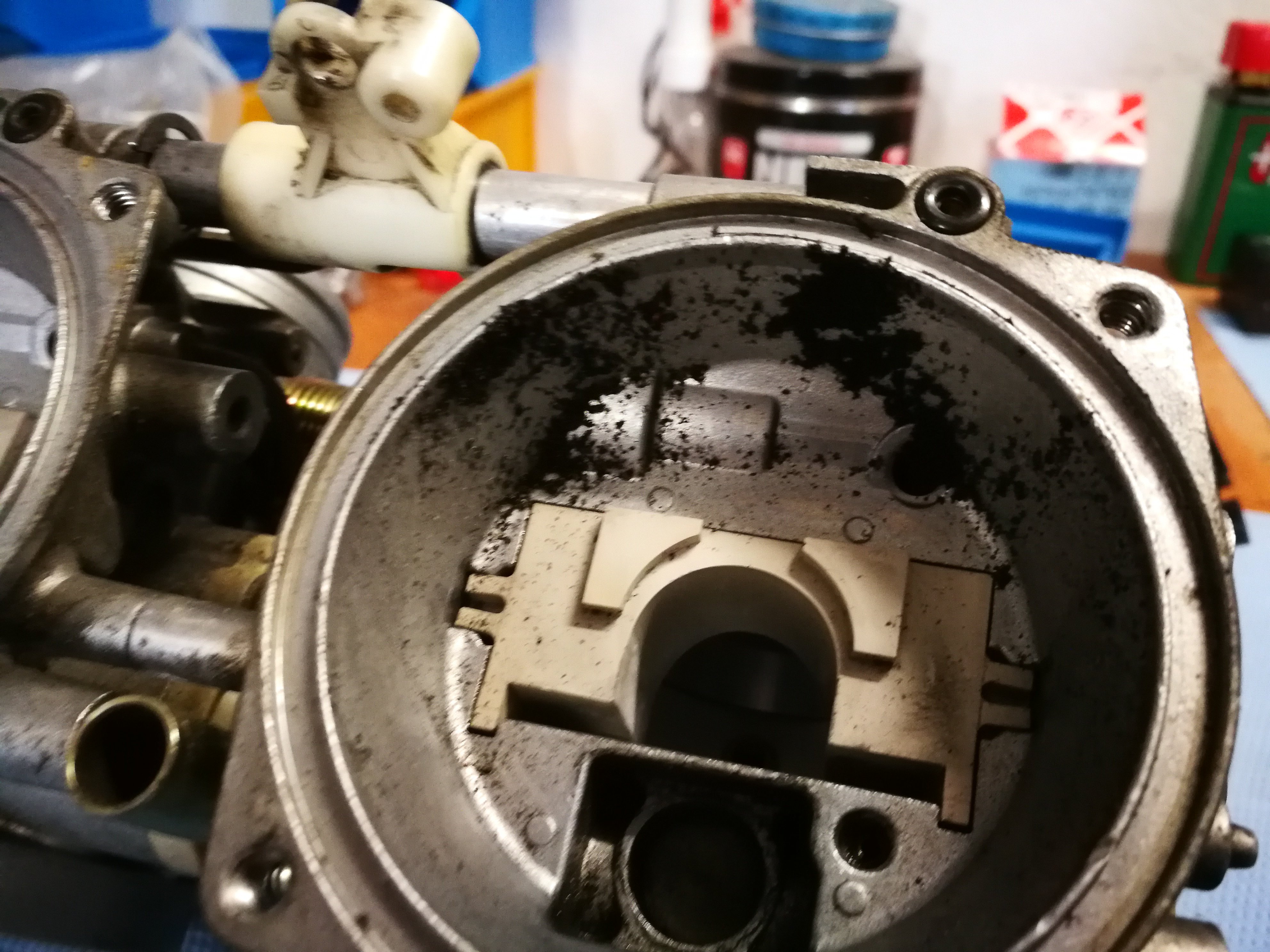

Siehe da, rechter Vergaser komplett mit Schmutz und Gummiabrieb zu.
Das die überhaupt lief...
Also alles zerlegt, gesäubert (mit Vergaserreiniger und Druckluft) und montiert.

Wie es auf dem Bild aussieht haben die Mikunis die Leerlaufgemischschraube Ansaugstutzen seitig, dann regelt man damit normalerweise den Sprit, also raus fetter.
Sind die Schrauben Luftfilter seitig regelt man in der Norm Luft, also raus magerer.
Hier dran rumzudrehen ist aber Nonens, sofern der Vergaser mechanisch nicht in Ordnung gebracht ist, ergo alle Kanäle 100% frei und die Membrane in tadellosem Zustand. Sonst fängt man nur an gewisse Bereiche zu übertünchen.
Fehlzündungen kommen auch nicht von zu fett sondern von zu mager.

Die Membranen sahen auch top aus. Nicht spröde, keine Risse, nichts. Aber eventuell mach ich sie trotzdem mal neu.
Ich glaube der Abrieb kommt aus einem defekten Schlauch aus dem Umgebungsdruck. Der mit den schwarzen Filtern.

Der Abbrieb würde mich beunruhigen (mögliche Abmagerung): Membrane und Schläuche tauschen und Vergaser ins Ultraschallbad.
Dann erst weiter forschen.
Der Abrieb ist Geschichte.
Deswegen habe ich den Vergaser ja komplett zerlegt und mit Vergaserreiniger und Druckluft gesäubert.

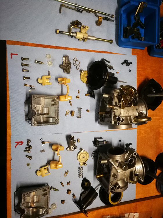

Ultraschallbad bestellt, Dichtungen bestellt, Vergaser nochmal ausgebaut und zerlegt.

Phu:
  • O-Ring Gasschieberführung N138198
    der sollte unterhalb des Gasschiebers sitzen wo die Nadel in den Düsenstock reingeht
  • O-Ring Stopfen Übergangsbohrung KV/10
    Der sitzt unterhalb des Halters der die Schwimmerkammerdichtung und den Schwimmer trägt. Ich hab alle meine Mikunis in Berlin und da war ich leider seit einem halben Jahr nicht mehr. Ist also nur distant memory und Google aktuell
Am 29.9.2020 um 11:19 schrieb RaoulD:
Phu:
Danke für deine Antwort.
Habe den Beitrag nun nochmal richtig gestellt.
Ich habe inzwischen die Positionen gefunden. Also nochmal zerlegen und tauschen... ist ja bald Winter....
Du meinst wahrscheinlich den hier:
Install Seal
Du meinst wahrscheinlich den hier: Da ist ein Stopfen drauf. Mal schauen ob man den raus bekommt.

So, nochmal ein Update von mir, finde es ja selbst immer schade, wenn Beiträge einfach so absterben, ohne Lösung/ Finale/ etc.
Vergaser wurde nun Ultraschall gereinigt.
Alle Dichtungen + Membrane erneuert.
Zurück ins Mopped gebaut.
Standgas und Synchronität hergestellt.

Zur Klärung wie weiter oben beschrieben.
Ich fahre das Motorrad seit ca. 6 Jahren. Am Vergaser hab ich nie geschraubt.
Die 6..7 U offen stammen also vom Vorbesitzer oder dessen Werkstatt.
Ich dachte mir ich tue dem Motorrad mal was gutes und hab die Vergasersynchronität überprüft, eingestellt.
Und auch die Gemischschraube mal überprüft.
So fing der Spaß an, das:
1. Ich Synchronuhren gekauft habe
2. Den Vergaser zerlegt habe
3. Mir ein Ultraschallbad gekauft habe
4. Den Vergaser wieder zerlegt habe
5. Ich mir kompl. Neue Dichtungen gekauft habe
6. Ich mir gestern ne Glaszündkerze gekauft habe um das Gemisch zu checken
