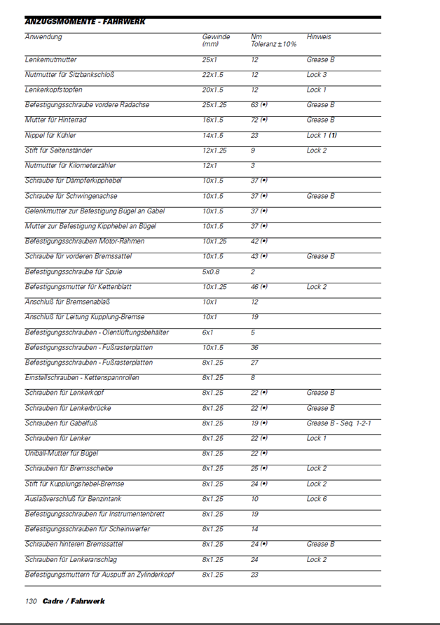

Für Verbindungen, für die werksseitig keine Schmierung vorgesehen ist auch? Einige Schrauben sollen ja ausdrücklich mit z.B. "Grease B" (dafür wird Molybdändisulfid-Fett für extreme mechanische thermische Beanspruchungen Shell Retinax HDX2 empfohlen) angezogen werden, andere ohne. Ich bin da immer etwas unsicher, was die Drehmomente angeht.
Tabelle ist aus M900ie-Anleitung.
Sorry für OT
Nein.
Nur für die, die ohne Grease montiert werden sollen.
