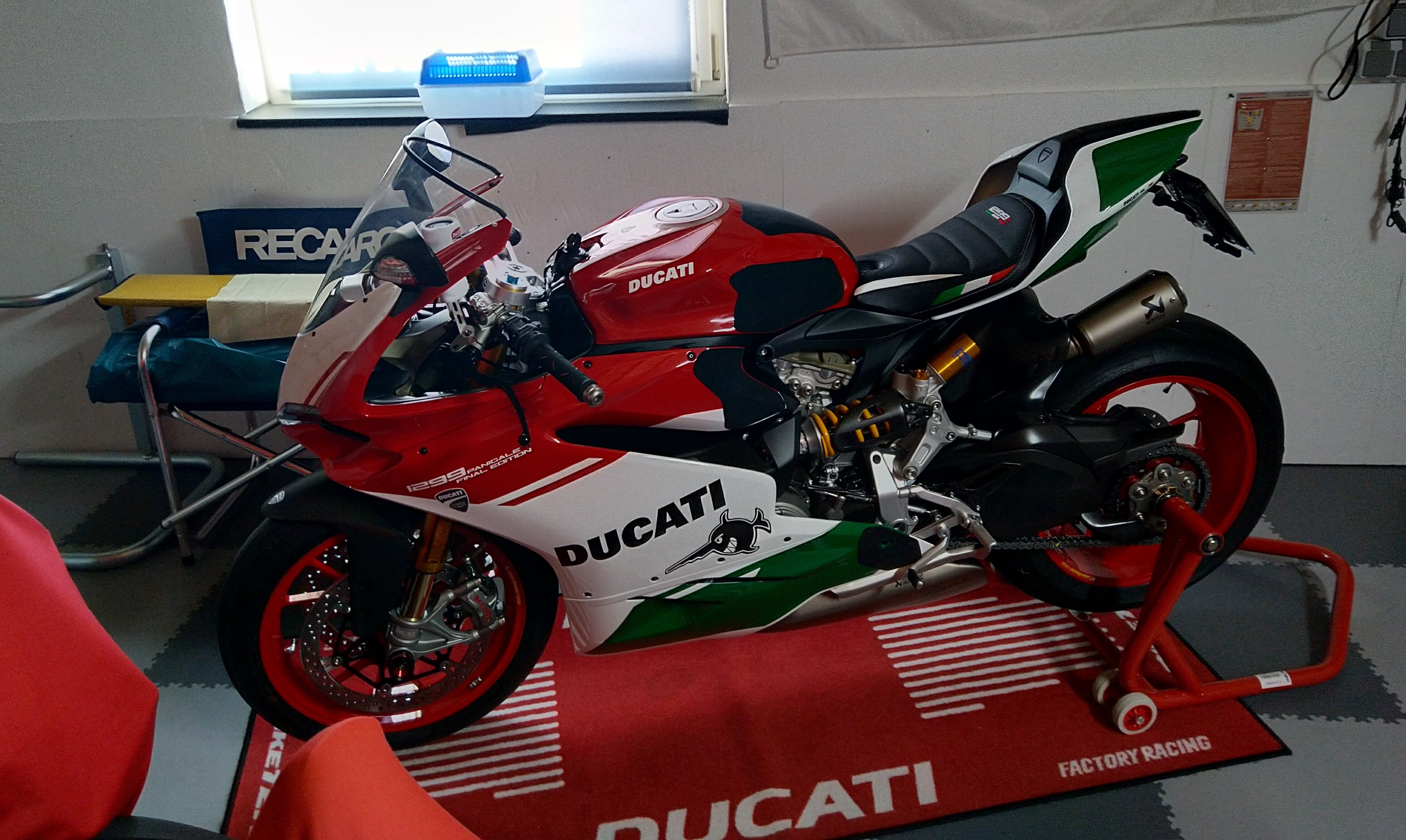

hatte ich bei meiner 899 auch mit zünd. ein ging die klappe in stellung zu und blieb dort stehen.
musste sie von hand zurück drücken.
habe den endtopf ab montiert alles überprüft klappe ging leicht.
habe diesen fehler nicht wegbekommen.
hab mir dann dieses teil noch in den stall gestellt und noch ein bissel gepimpt
