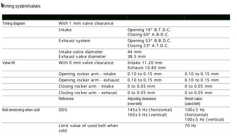

Bestellt habe ich Flennor Riemen. Ich habe die verbaut und mit dem Mikrofon (Handy, Handy meiner Freundin und sehr gutes Mikrofon am Laptop) abgestimmt.
Liegend: 140Hz
Stehend: 160HZ
Das erschien mir schon sehr stramm. Einen 5er oder 6er Inbus zwischen Riemen und Rolle zu bekommen war nicht möglich!
Nun gut, ich hab mich auf das Werkstatthandbuch verlassen, zusammengebaut und eine Probefahrt gemacht.
Sobald der Motor warm ist, fängt der Riemen allerdings an zu jaulen. Das ist definitiv zu stramm und hört sich nicht richtig an.
Was mache ich nun? "Klingen" die Flennor Riemen eventuell anders als die Originalen von Ducati?

Wie kommst du auf diese Frequenzen? Ich habs jetzt nicht auswendig im Kopf, aber die Soll-Frequenzen für neue Riemen liegen bei knapp über 100 Hz

Originales Hypermotard 796 Werkstatthandbuch. 100hz ist hier für gebrauchte Riemen angegeben. Neue Riemen sollten nach den angaben oben gespannt werden. Angeblich...
Oh wie krass.
Dachte man kann Erfahrungen mit anderen Riemen übertragen.
Jaulen ist aber auf jeden Fall schlecht.
Kolben jeweils auf OT und schön mittig gezupft?
Dann lieber Inbus 🤪
Beim EVO Motor jaulen die Riemen regelmäßig im heißen Zustand wenn man sie auf die Werte im Werkstatthandbuch stellt, da steht auch irgendwas mit 140Hz. Gibt es mehrere Threads mit ähnlicher Fragestellung in anderen Foren dazu.
Von Ducati North America gab es da mal ein Serviceupdate zu der Thematik http://www.ducati-upnorth.com/forum/showthread.php?10144-Updated-Belt-tension-settings und ich glaub die Werte dort sind deutlich sinnvoller.

In meinem WHB für den DS1000 steht 140 Hz (+/- 5 Hz) für beide Riemen.
Dass die Riemen in den USA anders gespannt werden ...
OK ...

Das ist sehr interessant. Vielen Dank.
Hier mal ein Ausszug aus meinem WHB:
