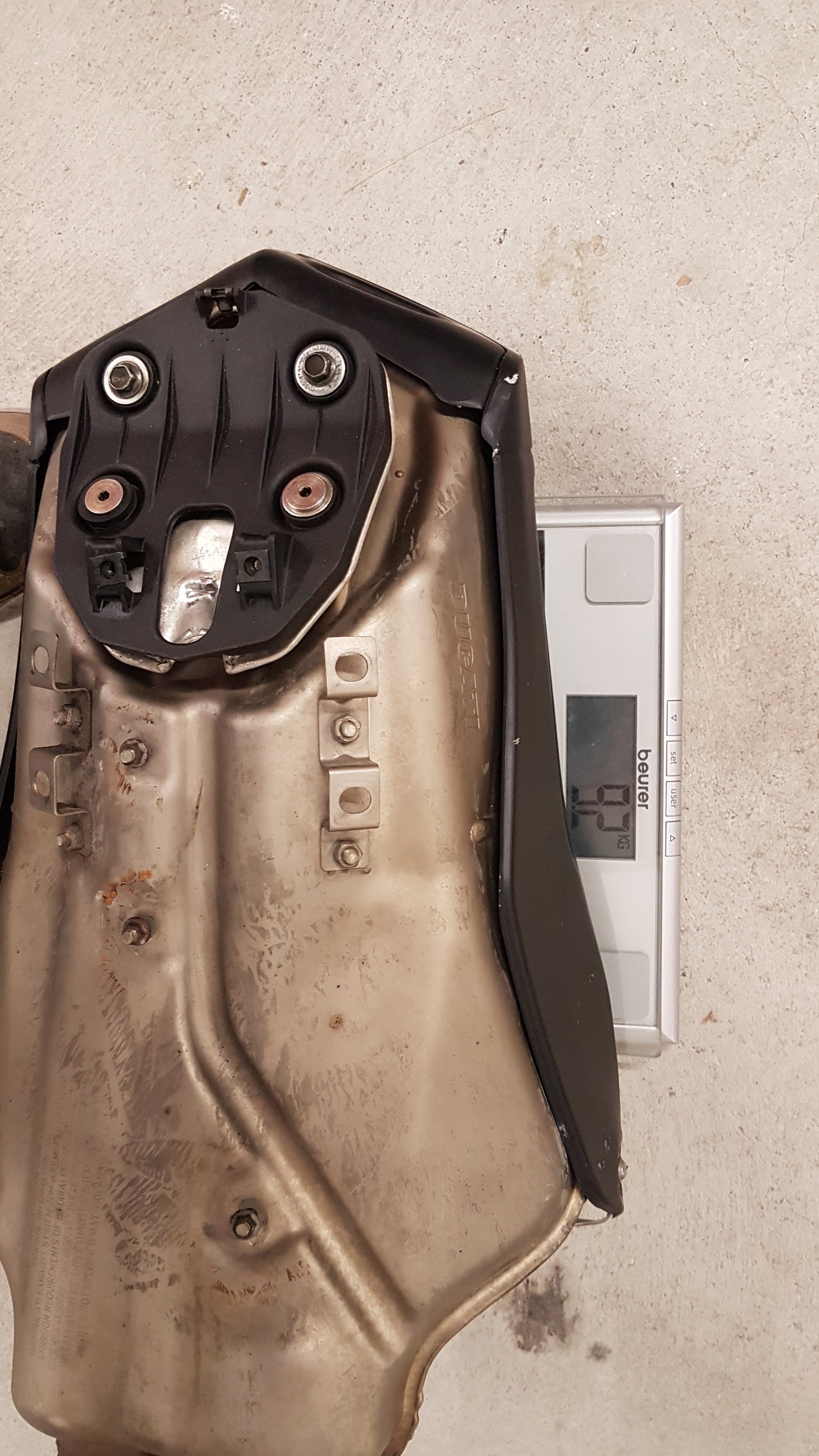

Also ich hab diesen verbaut.
Und der Enttopf wiegt mit Carbonabdeckung knapp 3kg.
Und dies ist der dazugehörige Krümmer. Genaues Gewicht weiß ich nicht mehr, glaub aber um die 5kg
Hier im Vergleich allein der Original Endtopf 9.2kg

Ja stimmt, aber ich dachte die Gewichts Angaben helfen dir weiter.
