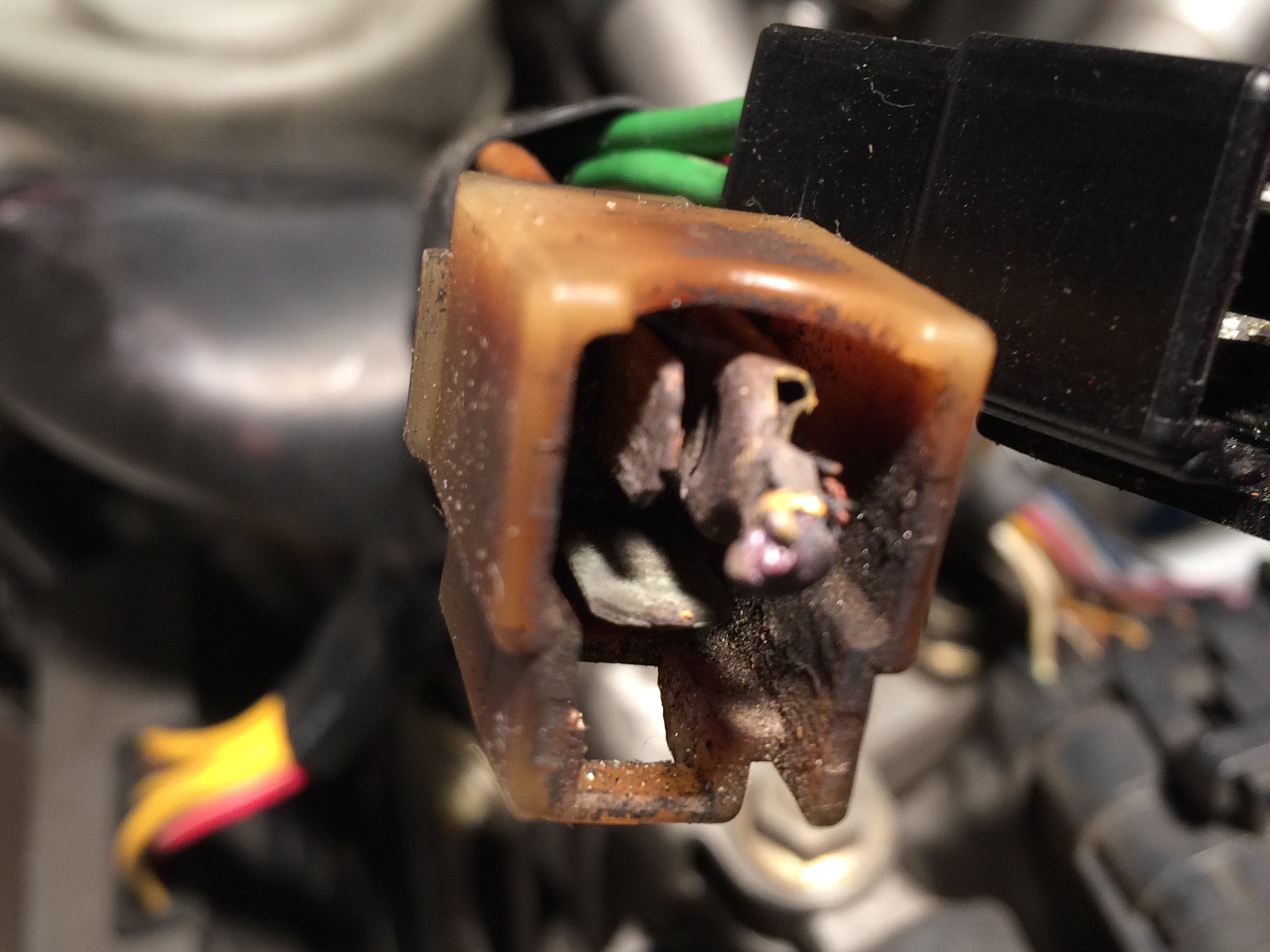

Genauso sah es auch bei meiner ST2 aus. Seitdem sind dort 2 Lüsterklemmen, die ich mit selbstverschweissendesn Klebeband wasserfest gemacht habe. Hält seit gut 15 Jahren.
Das Problem kommt frueher oder spaeter, weil das Oel wandert mit der Zeit von der Lima zw. Kabel und Ummantelung und wenn es bis zum Stecker schafft beginn es zu verbrenen durch die hohe Spannung. Habe durch Zufall endeckt, bei Tauschen der Gummis der Bateriekasten.

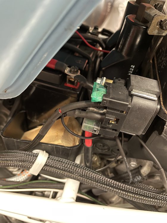

Hm, ich hol das mal wieder hoch. Die Monster ging letzten Samstag nicht mehr an. Auch durch überbrücken nicht. Die Fehlersuche ergab eine eingeschmorte Sicherung am Relais. Nicht die Sicherung, sondern das Kunststoff-Gehäuse war geschmolzen. Nachdem ein Neues und ein neuer Regler verbaut war, die gleichen Symptome. Und das Relais wird nach weingen Startversuchen sehr heiß an den Kontakten. Der Startversuch selbst hört sich wie leere Batterie an. Die ist aber frisch geladen, könnte natürlich aber auch defekt sein. Wenn ich den Generator durchmesse, bekomme ich 0,4 Ohm zwischen den Kontakten und 0,5 gegen Masse. Heißt das, der Generator ist definitiv defekt??
