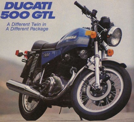

Ich habe mehrere Kisten mit alten Magazine rumstehend. Buin nach und nach beim aufräumen, habe dabei den angehängten Artikel gefunden, und dachte er  könnte evtl. vom Interesse sein.

Schöner Bericht, ich habe ja genau das abgebildete Modell als 350er und kann fast alles nachvollziehen. Aber die Smith Instrumente haben wahrscheinlich nur Exemplare aus Meilenländern. An meiner sind Veglia Instrumente. Dass die Nadeln flattern liegt an viel zu langen Wellen, insbesondere am DZM. Dadurch mussten abenteuerliche Kurven verlegt werden um Länge los zu werden und das führt dann zu ungleichmäßiger Übertragung. Ich habe eine Welle von der Pantah eingebaut und die hat die richtige Länge. Damit bleiben die Nadeln schön ruhig. Auch das mit den Kontrollleuchten ist so wie beschrieben. Weil die Veglia Instrumente keine integrierten Kontrollleuchten haben, hat man sie in der Lenkerklemme untergebracht und dann die damals neuen 3 mm LED genommen, die bei weitem noch nicht hell genug für den Zweck waren. Die Krönung war eine rote LED für das Fernlicht, da es blaue damals noch nicht gab. Bei meiner 350er habe ich alle durch farbrichtige und ausreichend helle moderne LED ersetzt.

Danke für den Tipp mit den Pantah-Wellen, werde ich mal ausprobieren.
Meine SD hat Verglia-Instrumente mit im Tacho integrierten Kontrollleuchten, die durch weiße Glühbirnen hinter farbigen Kunststoffkappen beleuchtet werden.
Ich spiele mit dem Gedanken, sie durch LEDs zu ersetzen.
Aus dem Blickwinkel der Aufnahme wirkt das Giugiaro-Design sogar richtig gut ...

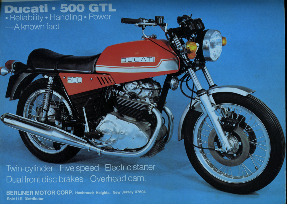

Zuverlässigkeit und Leistung ... naja. Wobei, wenn man das von meiner 350er ausgehend betrachtet, dann war deren Leistung schon ziemlich in Ordnung. Ich kenne aus der Zeit noch die japanische Konkurrenz, besonders die beliebten Yamaha XS 360/400 und wenn man die legal gedrosselt fuhr, sahen die Fahrleistungen der GTL gar nicht schlecht dagegen aus. Beim Fahrwerk fand ich die GTL aber viel besser. Damals gab es bei vielen Japanern das Phänomen des Pendelns bei etwas unglücklicher Beladung oder Fahrergewicht und Haltung. Das kam bei der GTL nicht vor. Für die Leistungsklasse war das Fahrwerk sehr gut dimensioniert und abgestimmt.

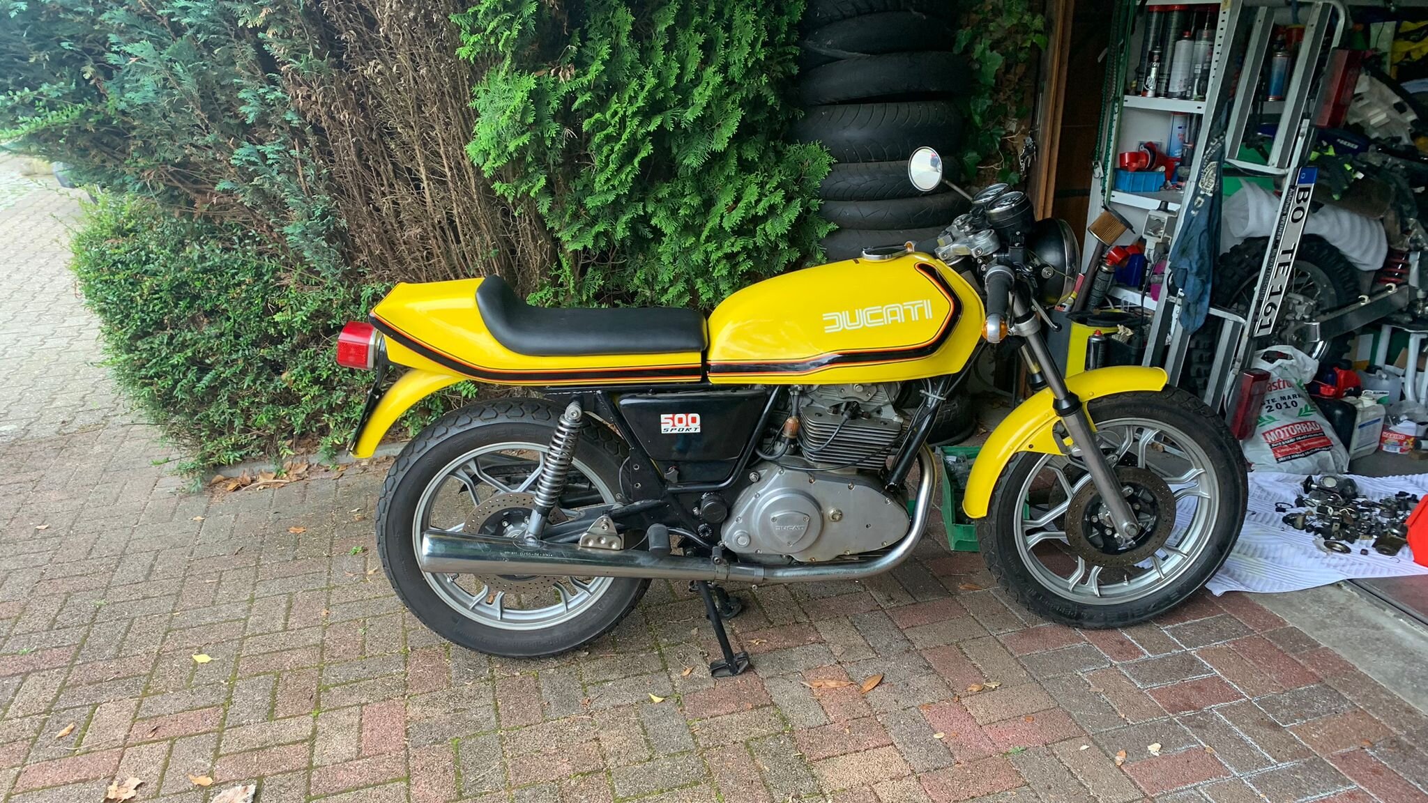

Hier ist sie.
Bremsen sind noch ab, die müssen halt doch mal nach über 40 Jahren überholt werden.
Ich finde halbwegs original und hübsch besser als hässlich und 100 % original. Und echte Patina anstelle Überrestauration gefällt mir auch besser, das gilt auch für Königswellen, die 100 % original das doppelte Wert wären. Das gilt erst recht für PTs, die eh nichts wert sind. Als ich sie damals weggestellt habe, 2001 /2002, wollte ich 3.000 Mark haben - im ansehnlichen Zustand und voll funktionsfähig. Da wollte sie keiner und für Massenware wie eine SR500 hat man damals 4.000 DM bekommen.
Nicht ganz orignal, aber daran angelehnt und ich finde sie so hübscher.
Lack wie 350'er, Zierstreifen bisschen schöner geformt und lackiert anstelle Aufkleber. Original war sie blau. Die 500'er gab es nur in blau oder rot. Der Aufkleber am Höcker fehlt noch, der ist aber da. Gabelbrücken, Gabel und Motorseitendeckel müssten eigentlich schwarz sein, poliert/chrom geht doch auch? Krümmer und Auspuff müssten original auch schwarz sein. Der Conti Auspuff ist nicht original, aber damit läuft sie besser. Chrom-Krümmer und Verkleidungsseitendeckel sind von der GTV. Die Seitendeckel von der SD sind ja hässlich, hätte ich aber noch Auch hätte ich noch neue verchromte Lafranconi Milchtüten, die man schwarz knickeln könnte. Schöner wird sie dadurch nicht. Ochsenaugen vibrieren halt nicht kaputt und die klobigen CEV Bliker sind vor 35 Jahren irgendwo im Bergischen Land schon abvibriert.
Der Lampenhalter ist von einem älteren SD Baujahr, eigentlich war da die verchromte Spiralfeder dran.
