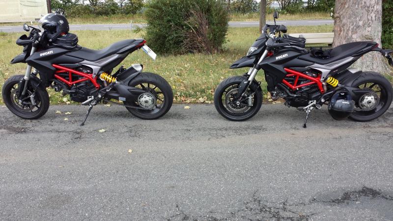

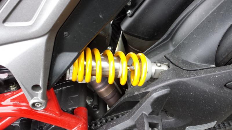

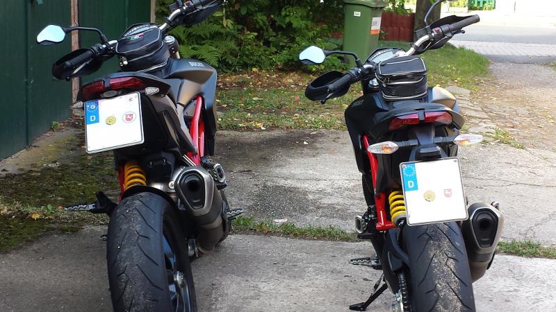

Hille 10 Report post Posted March 9, 2016 Ich habe meine Hyper bei Wilbers 50 mm Tieferlegen lassen. Sie war der Prototyp. Das Fahrwerk wurde auf mein Gewicht eingestellt. Das Fahrwerk ist jetzt härter als vorher, beim Bremsen taucht die Gabel nicht mehr so weit ein. Ich stelle auch mal Bilder von meinen Moped und dem Moped meines Freundes ein. Die von meinem Freund ist Original. Auf den Bildern ist es gut zu sehen dass meine 50 mm tiefer ist! Quote Share this post Link to post Share on other sites

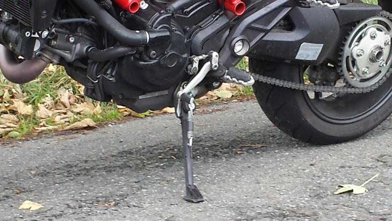

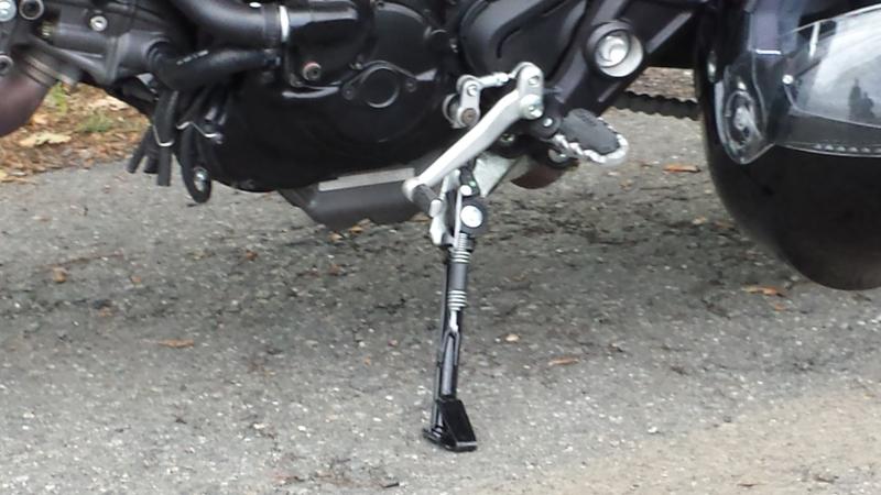

Duffyhs 46 Report post Posted March 9, 2016 das sieht ja mal richtig gut aus aber 50mm sind schon sehr heftig wie hast du das mit dem Seitenständer gelöst? Abgeflext und wieder angeschweisst ? Danke auf jedenfall für deine Rückmeldung Quote Share this post Link to post Share on other sites

Hille 10 Report post Posted March 9, 2016 Ja, der Ständer wurde bei Wilbers um 50 mm gekürzt. Unten abgeflext und der Fuß wurde wieder angeschweißt. Quote Share this post Link to post Share on other sites

Duffyhs 46 Report post Posted March 9, 2016 @ Hille weisst du noch die RAL Farbe von der Feder hinten ? Quote Share this post Link to post Share on other sites

Hille 10 Report post Posted March 9, 2016 @ Duffhs Die Ral Farb Nr. ist 1021 Rapsgelb, sie ist etwas heller als das Original. Quote Share this post Link to post Share on other sites
